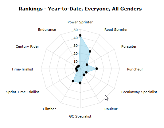

  1. Ich fahre langsam. Und nicht nur kurz - das Spinnennetz könnte anderes vermuten lassen - spannendAnhang anzeigen 1677279
Das sind nicht die erreichten Leistungen, sondern die errechneten. Leichter Fahrer mit dicken Beinen. Das machen wohl die Squats im Fitnessstudio mit Dir. Bei mir ist es umgekehrt. Pumpe wie ein Bergfahrer, aber Gewicht wie ein Sprinter. :-)
Aber gut möglich, dass da irgendwas noch nicht stimmt in der Signatur. Dir fehlen vielleicht noch ein paar Breakthroughs, um Deine Schwellenleistung richtig einzustellen.

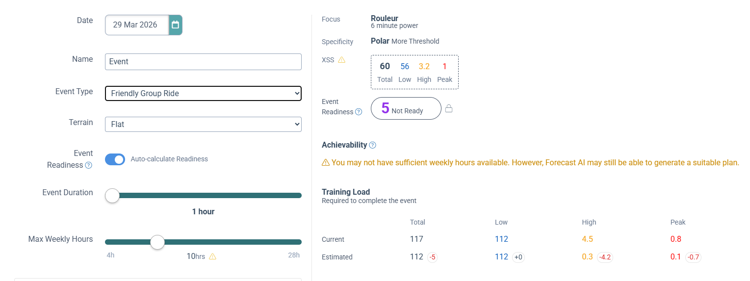

Einen wunderschönen guten Morgen,
So Event am Samstag gut geschafft, obwohl heuer fast nix im Windschatten, war ich um 1 Minute schneller, bei 9:15min ja voll ausschlaggebend ;-).
Wie auch immer, bin zufrieden und war gestern von den Beinen her wieder ganz ok unterwegs.
Nach dem Event, ist ja bekanntlich vor dem Event - jetzt hab ich mal Xert befragt, wie es weitergehen könnte, am besten langfristige Verbesserung.
Als Zieldatum habe ich bei Goal (+1W) und Event (1h) den 29.März eingegeben und bei beiden 10 Wochenstunden an Verfügbarkeit eingeben, der Rest auf default.
Da kommt immer der Satz in gelb(siehe Screenshot) - selbst bei friendly groupride über 1h.
Wird möglicherweise keine großen Einfluss haben, allerdings motivierend ist was anderes.
Was wären Eure Empfehlungen für sinnvolle und halbwegs motivierende Einstellungen?
Danke

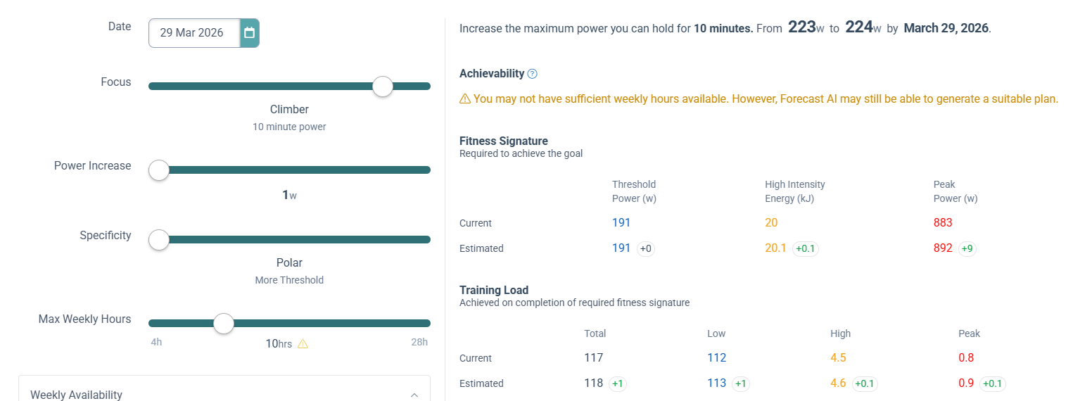

Anhang anzeigen 1682559Anhang anzeigen 1682558
Nach meinem Verständnis kannst du immer nur auf eines der wählbaren Programme trainieren..
Wenn du noch kein festes Event hast, würde ich vermutlich auf "Goal" stellen und den Zielwert nehmen, der für dich gerade am zielführendsten ist...
mit 10 Stunden auf 113 Training Load "Low" scheint mir nicht sinnvoll möglich. Das sind 79 XSS pro Stunde im Schnitt, LIT sind aber nur rund 60-65 XSS. Du müsstest 9 Stunden pro Woche in der SweetSpot Zone (9h mit 90% TP ohne Intervallpausen) fahren. Wie kommst Du auf die 112 von jetzt? Entweder Du bist viel mehr gefahren zuletzt oder Dir fehlen Breakthroughs und das Profil ist falsch eingestellt (oder vielleicht beides).
Wenn 10 Stunden das harte Limit pro Woche sind, würde ich erstmal Training Load wieder deutlich reduzieren (2 Wochen Saisonpause?) und so gut wie möglich Leistung dabei halten (LIT mit Sprint-Intervallen sollen da gut sein). Nur wenn Du das runterbringst, kannst wieder gezielt steigern.
Ich hab im August und September auf max. 15h gestellt und bin jetzt bei 91 Low Training Load, weil ich zusätzlich einige längere gemütliche Touren gemacht habe.
Du hast viel trainiert, aber die Schwelle im Profil hat sich nicht erhöht. Xert denkt deshalb, Du reagierst gaaaanz schlecht auf niedrige Trainingsreize für die Schwelle und ballert Dir immer mehr drauf. Bei Profile Settings, XPMC, Training Responsiveness steht bei Low bei mir 0,8 W/TL, bei Dir wahrscheinlich weniger als 0,5 W/TL.
Das Versprechen von XERT ist, dass man nie wieder einen 20 min FTP-Test machen muss, aber die Realität ist, dass man mindestens alle 2-4 Wochen dennoch einen Leistungstest machen muss. Man muss bis zur kompletten Erschöpfung versuchen, MPA zu übertreffen. Das schöne ist, dass es im Rahmen einer HIT-Einheit relativ einfach möglich ist über selbst gewählte HIT-Intervalle.

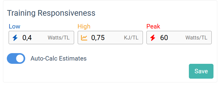

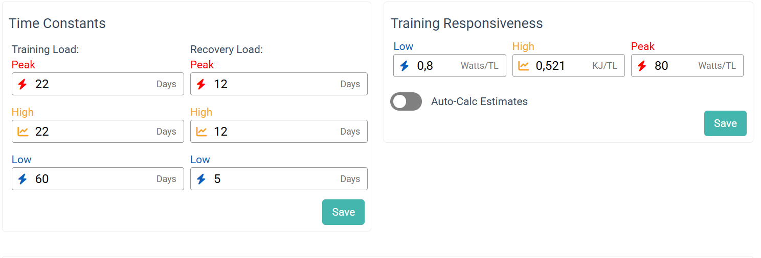

nach Auto Calculate estimates sieht es dann wie von Dir prognostiziert aus - helfen da, die oben erwähnten 2 Wochen Pause?
Da ich aus gesundheitliche Gründen die letzten Monate keine All outs machte, wird das System SChwierigkeiten haben - ab jetzt hab ich das go und werde also öfter ballern!
