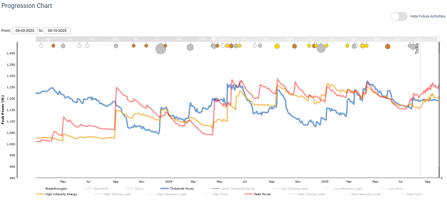

Das ist sogar die Stärke von Xert, über ein Breakthrough Workout dein aktuelles Fitness-Profil zu ermitteln. Bei mir sieht das im Verlauf so aus:

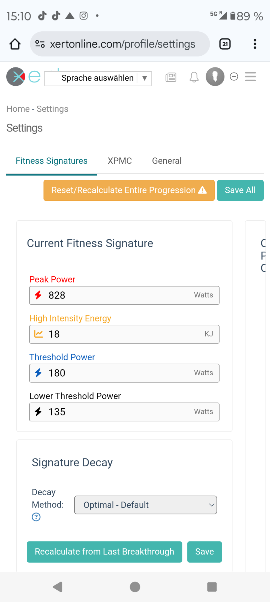

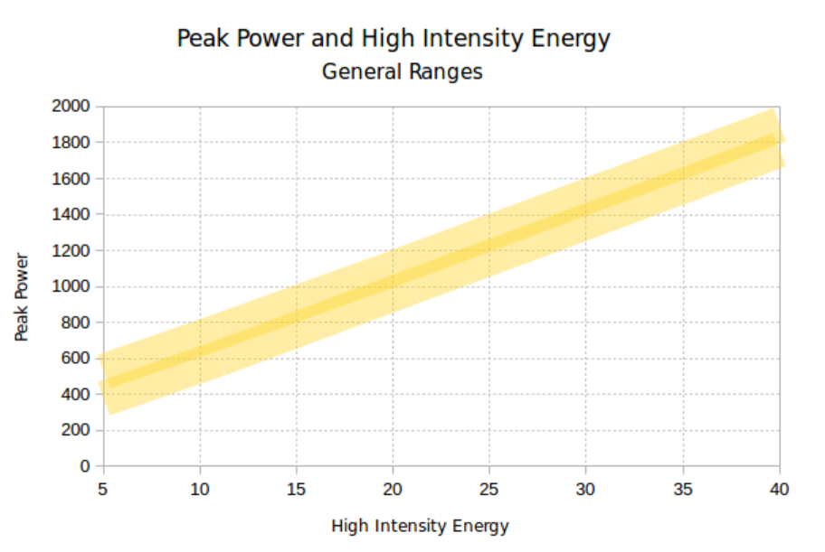

Die FTP wird hoch, wenn HIE niedrig und die Peak Power hoch ist. Du kannst unter "Home - Profile Settings - Fitness Signatures" vorerst auch manuell überschreiben. Oder unter "power curve" drei ältere all out Bestleistungen eintragen und das dann erstmal als Leistungskurve übernehmen bis zu den nächsten Breakthroughs (einfach aus Intervals drei Saisonbestleistungen raussuchen). Woher weiß Intervals Deine FTP, wenn Du lange kein all out gefahren bist? Das berechnet sowas ja auch nur aus All Outs von drei Minuten oder mehr. PP und HIE sollten normalerweise irgendwo hier im gelben Streifen liegen. LTP sollte etwa bei 60-80% FTP liegen.
@spirit68 danke.
Gemacht, stellt aber sofort wieder um - siehe Screenshots
Selbes Spiel - irgendwie habe ich was eingestellt, was das System glauben lässt ich wäre besser

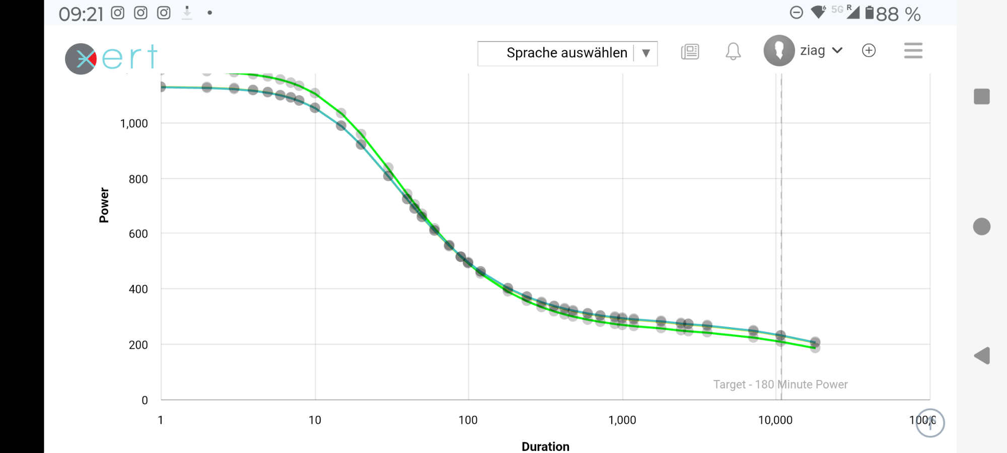

Was zeigt denn das Bild bei Power Curve im Menü?
Nach der Power Curve fährst du 16min-17min bei etwa 300W. Verwendest du verschiedene Powermeter oder eine Rolle?
Danke für's anstupsen noch mal genauer zu schauen. Hab die X Achse falsch gelesen.
Ich habe jetzt den Breaktrough Einheit angesehen, welche Xert genommen hat, da war ein Fehlerteufel drin. Diese Einheit ( vom letzten Jahr) gelöscht und wir sind uns jetzt einig.

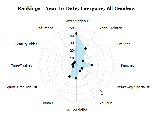

  3. Ich fahre langsam. Und nicht nur kurz - das Spinnennetz könnte anderes vermuten lassen - spannend
