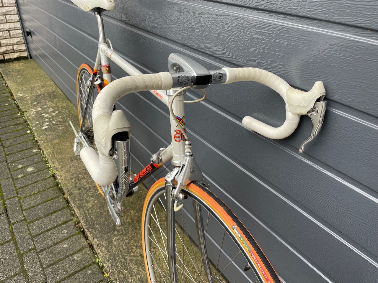

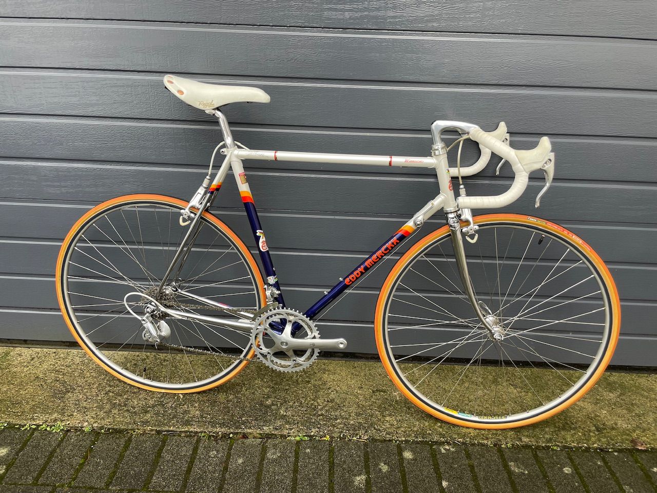

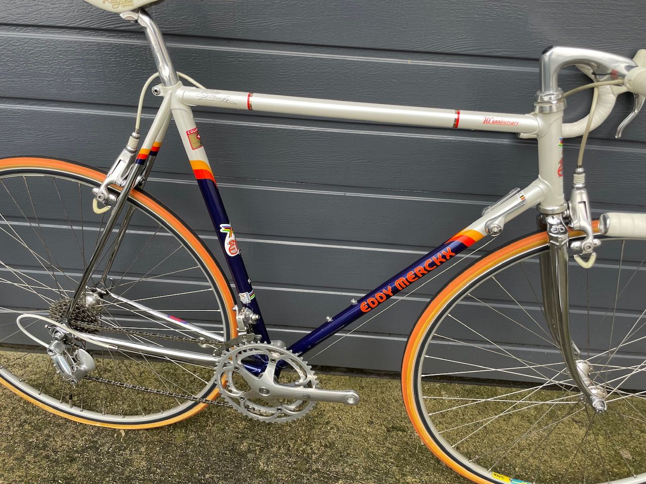

56 und 58Was ist das für eine Rahmenhöhe (wenn man herkömmlich ohne das überlange Sattelrohr misst?
Wie lang ist das Oberrohr m/m?
Gefällt mir sehr.56 und 58
RichtigDas Modell hiess "Transistion"
Sehr schön gemacht.Mal wieder Bastelzeit

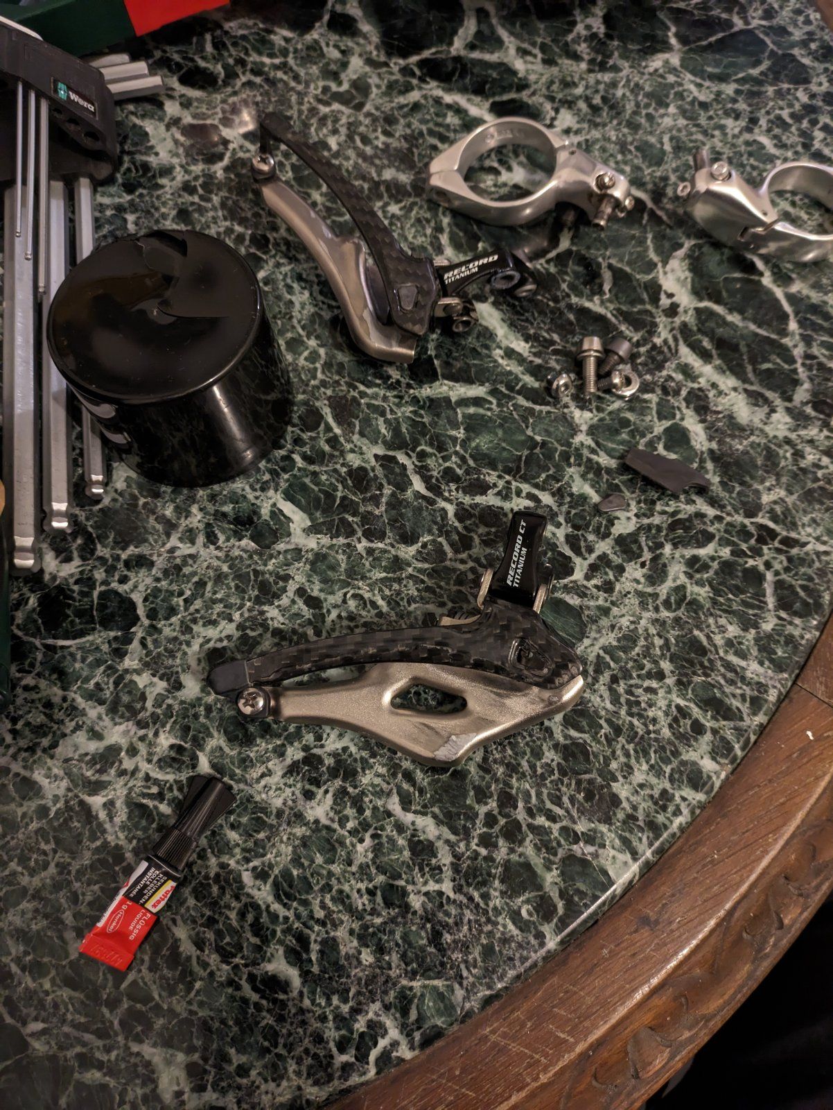

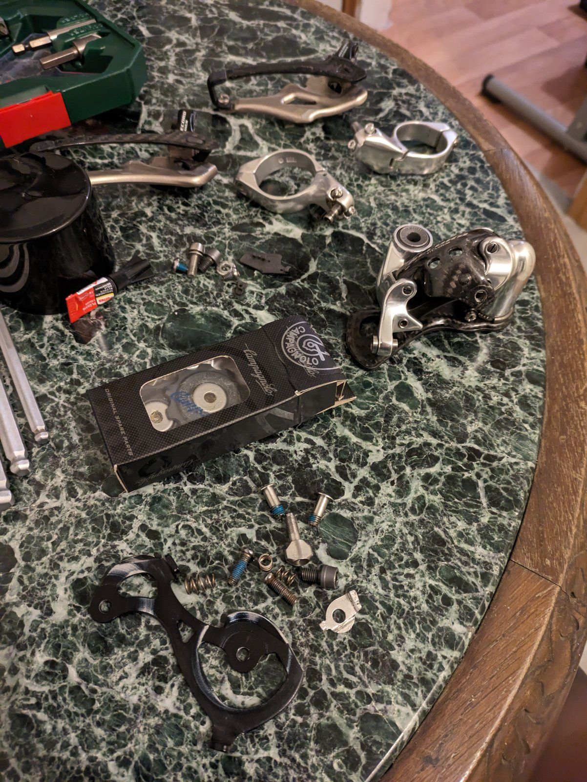

Der "CT"-Umwerfer wird in gleicher Art und Weise bearbeitet wie der Normale, also abschleifen, saubermachen, Sekundenkleber, wieder schleifen, saubermachen, Politur und nochmal saubermachen...wird langsam auch schon

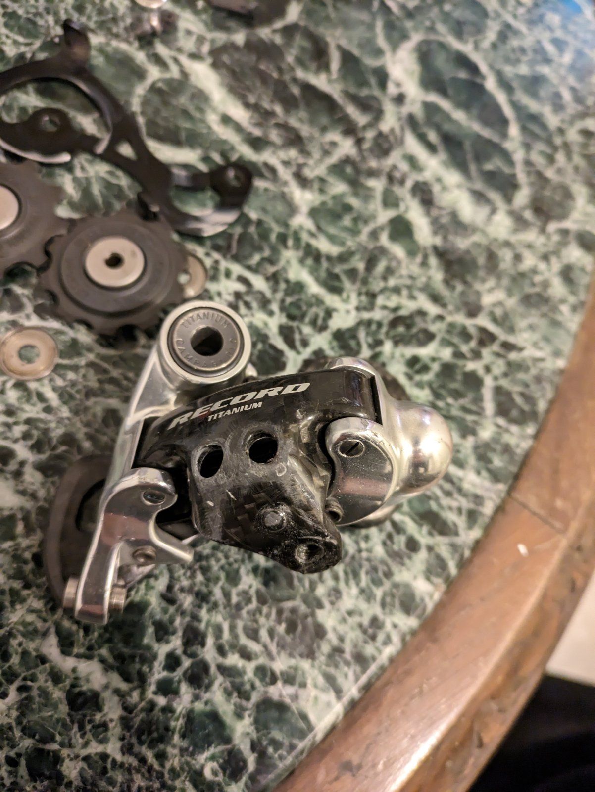

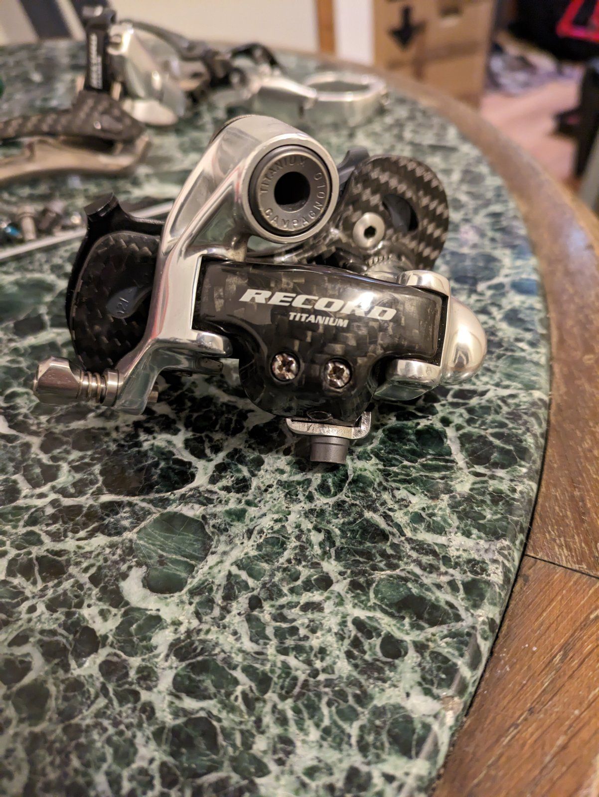

Das Schaltwerk wird in gleicher Weise behandelt und bekommt zusätzlich noch neue Schaltrollen.
Anhang anzeigen 1385222Anhang anzeigen 1385223
So sieht das Schaltwerk fertig aus
