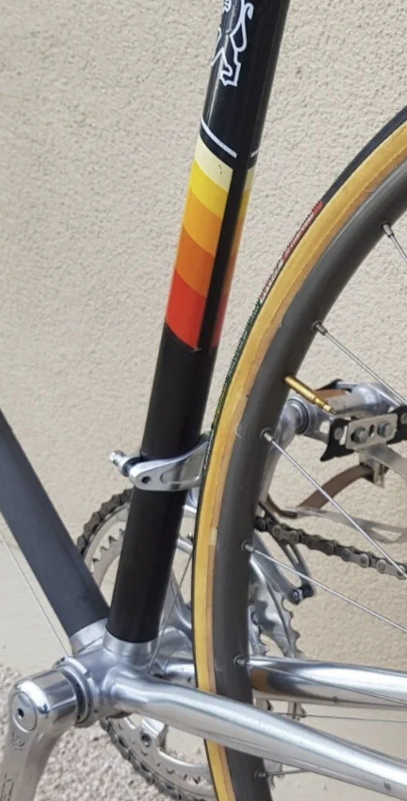

Der Umwerfer ist nun fest aber es bleibt ein kleinerer Spalt von knapp 4 mm obwohl es sich um eine 28.6 mm Schelle handelt
Hab noch dieses Foto gefunden, scheint so richtig zu sein...
:bier:... denke auch das geht nicht anders - wie soll auch bei einem Durchmesser von 29.02 mm des Sitzrohres eine Schelle mit 28.6 mm komplett geschlossen sein :rolleyes:

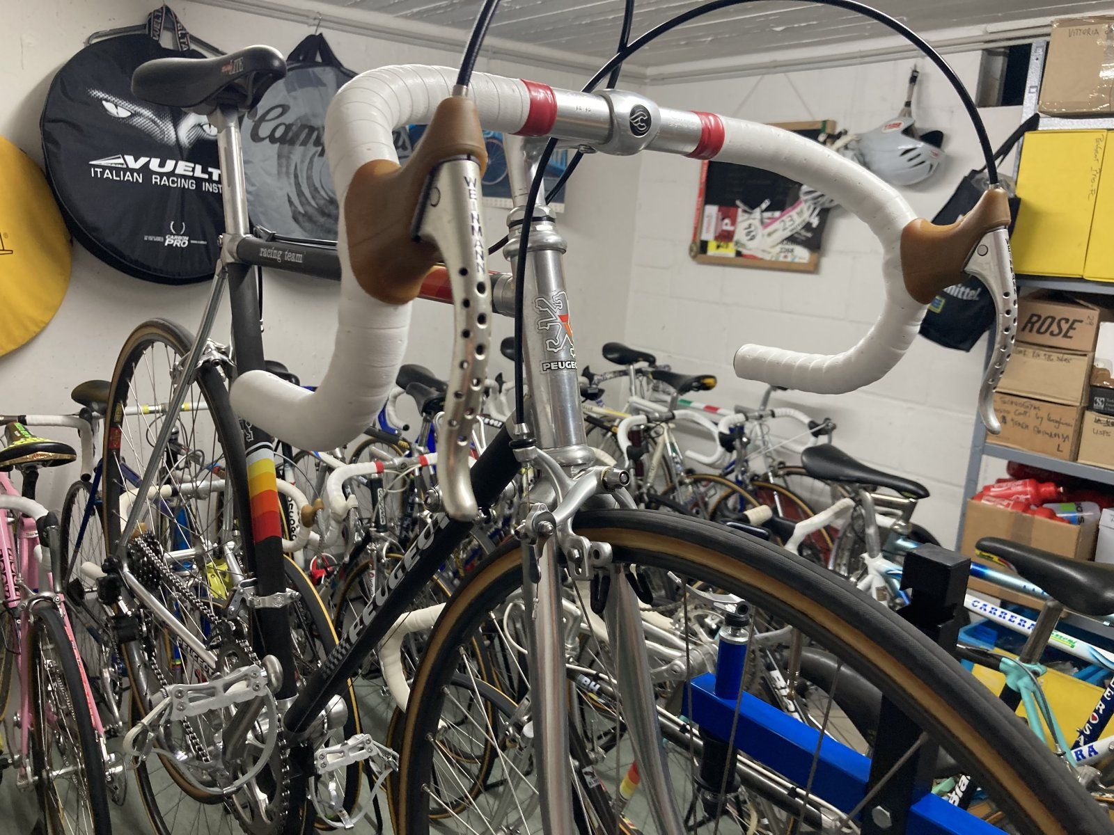

So, passte mal wieder gut, Moni wollte noch den Garten wässern und ich schnell rein in die Bastelbude: rechte Seite hab ich schon fertig ! Bremszüge waren schon vorher erledigt, jetzt konnte ich leichter als erwartet den Schaltzug fürs das SW schon mal einfädeln und durchziehen. Umwerferseite war die Bremsverlegung auch schon fertig, aber auch hier konnte ich schon mal den Umwerferzug durchfädeln.....dann war Moni auch schon fertig und ich habs für heute erst mal gut sein lassen. Die RR-Schrauberei soll ja nicht zur Sucht ausarten, oder bin ich schon ........:rolleyes::D

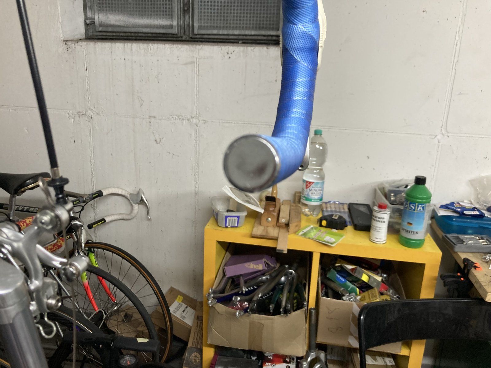

Was mir aufgefallen ist: da hat sich jemand vorher mit der LB-Wicklung aber sehr viel Mühe gegeben - die Hüllen waren klassisch mit Isoband am Lenker fixiert worden, aber dann wurde nicht direkt das LB drüber gewickelt, sondern der ganze Lenker wurde noch mit einer Art dünnem "Gewebeband" umwickelt ! Also quasi ein LB unter dem LB - dann erst das eigentliche LB drüber. Hab ich so noch gar nicht gesehen. Wozu macht man das ? Zusätzliche "Dämmung" ??
das wir gemacht damit das band auch bei beschädigung haften bleibt daher wird eine lage pvc klebeband mit der klebefläche nach ausen aufgelegt, damit hält das band noch am lenker wenn es an einer oder mehreren Stellen durch gescheuert ist. sieht man man aber eher im rennbetrieb

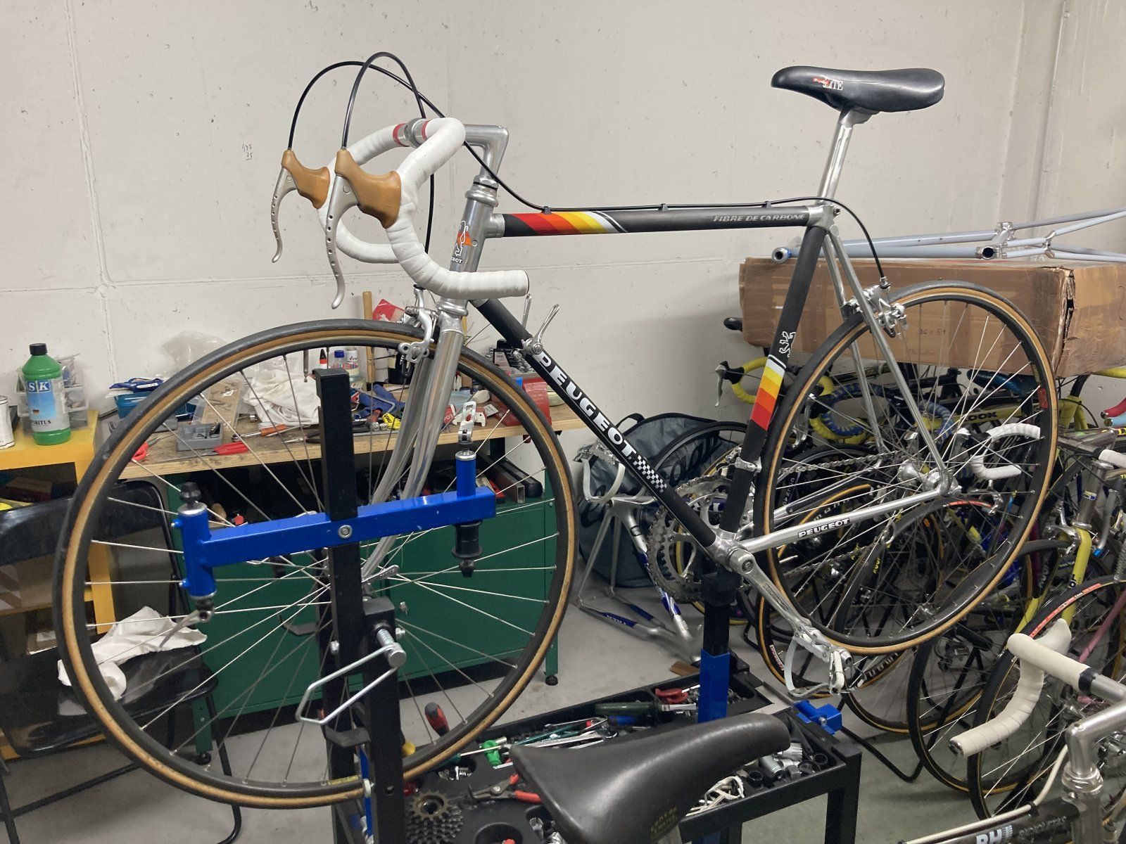

so denke ich bin fast fertisch ... zwar mit den geliehenen Laufrädern vom La Redoute - Motobecane C7
...et ici - ma réplique du poids léger français de 1984
... und ab geht's zur kleinen Überprüfungs- und Probefahrt

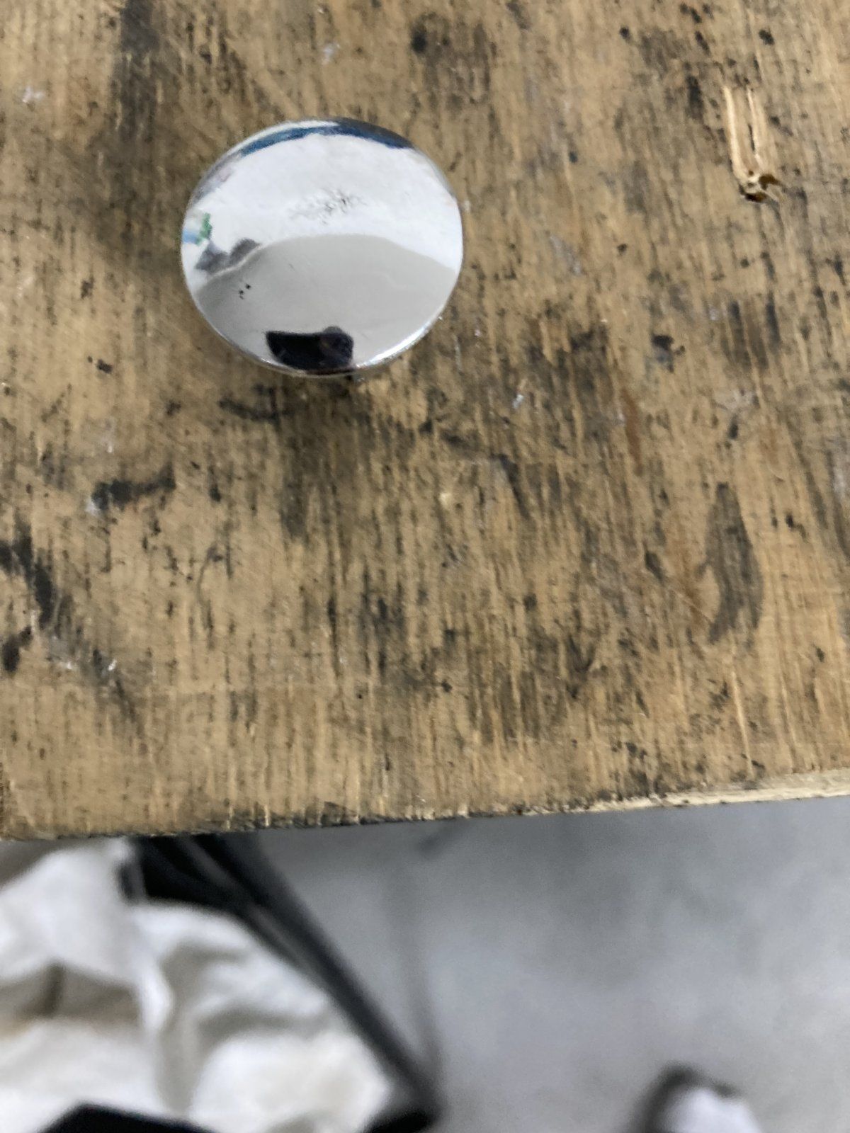

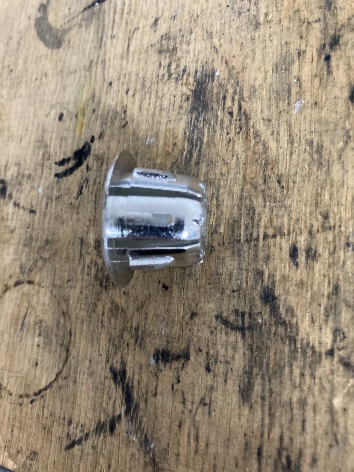

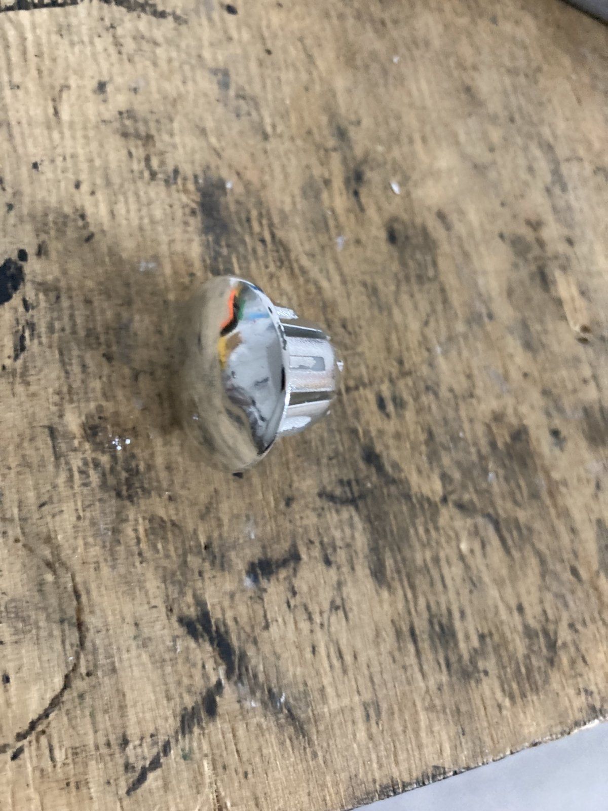

Fast vergessen ich such noch Abschluustopfen fürn Lenker am besten so was - falls jemand was haette
…schon mal vielen Dank
