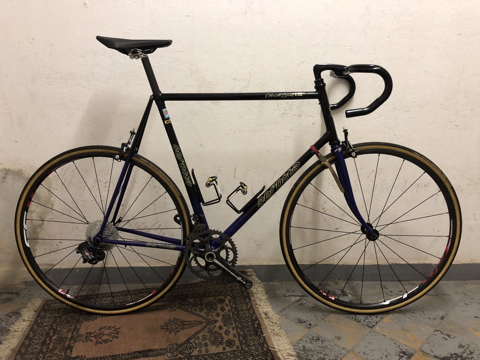

Kein Problem Karsten - die Teile werden nicht schlecht und es ist immer gut, was in der Teilekiste zu haben ! Silberne Stütze hatte ich schon ausprobiert und wirkte für mich irgendwie störend...
Da hier bereits mehrfach erwähnt wurde, dass der alte FD-1050 Umwerfer wohl nicht gut mit Schremsern harmonieren würde, wird der auch noch getauscht. Der eigentlich zur Kurbel gehörige FD-R7000 wäre aber auch schwarz/silber. Alternativvorschläge für einen schwarzen Umwerfer gerne....
Das LB wird sich an den Sattel anpassen und auch schwarz.
Ganz schwarze Umwerfer gibt es von Shimano nicht soweit ich weiß nicht. Von Campa gibt's welche, aber das würde ich nicht machen. Der R7000 Umwerfer ist super und passt von der Form auch viel besser zur Kurbel als der 30 Jahre ältere 105er. Wenn du dich dafür entscheidest, unbedingt vor der Montage die Bedienungsanleitung durchlesen, die Zugspannung wird über eine Schraube am Umwerfer eingestellt. Ich würde dann auch aktuelle STI besorgen. Die R7000 kosten nicht die Welt und die Funktion ist schon eine Offenbahrung, wenn man sonst nur altes Zeug gewohnt ist. Du kannst den LRS übrigens auch mit einer 11-fach Kassette verwenden, wenn du eine 11-34 nimmst. Dann benötigst du allerdings das R7000 Schaltwerk mit langem Käfig. Gibts neu für um die 40 und in den Kleinanzeigen oft unter 30. Den Umwerfer so für 15.
Ich hatte mal Lust auf leicht, schwarz und schnell….
Zu viele Gänge verwirren Moni .......und mich auch ! Es bleibt bei altmodischen 9f - ich bin doch schließlich von gestern :D 🤪
Vielleicht dann die 9-fach Sora STI? Oder waren jetzt Rahmenschalthebel gesetzt? Bei den Sora 9-fach STI hast du die moderne Technik drin und den Vorteil, dass du schwarze Hebel und keine Wäscheleinen außen mehr hast. Teuer sind die auch nicht.
Die Griffweite lässt sich auch verstellen was ja bei zierlichen Damenhänden auch von Vorteil ist.
Jep. Ich werde beide noch einmal rüber legen müssen, kann mich aber noch nicht entscheiden.

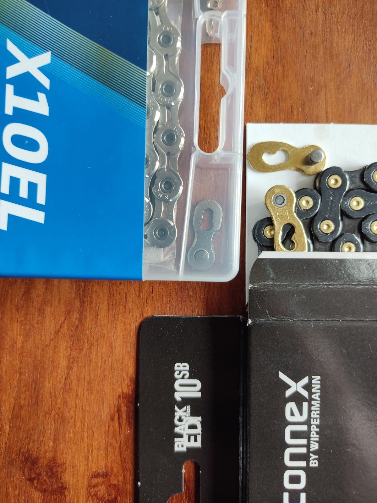

Ich habe die ganzen Trümmer aufm Dach liegen, die Gesundheit zwingt mich aber gerade in die Knie und ich komme nicht zum zusammenstecken. Schwarz mit Messing ist aber schon ein kleines bisschen pornös. :idee:
