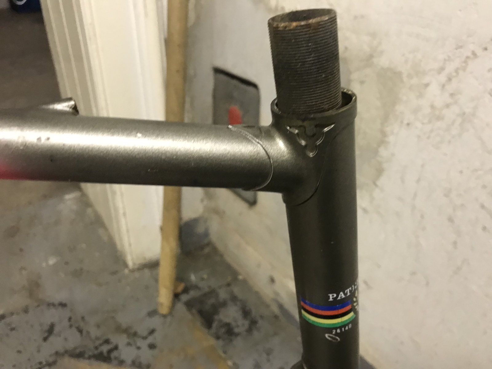

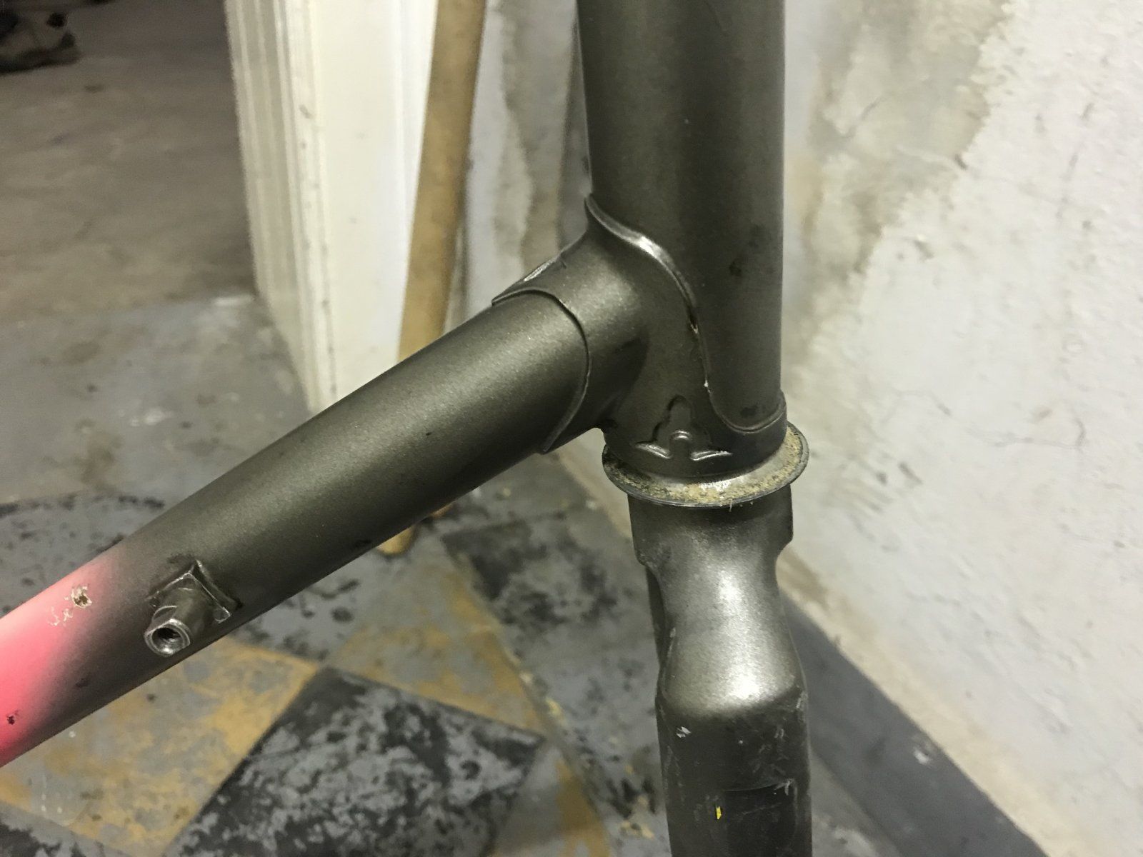

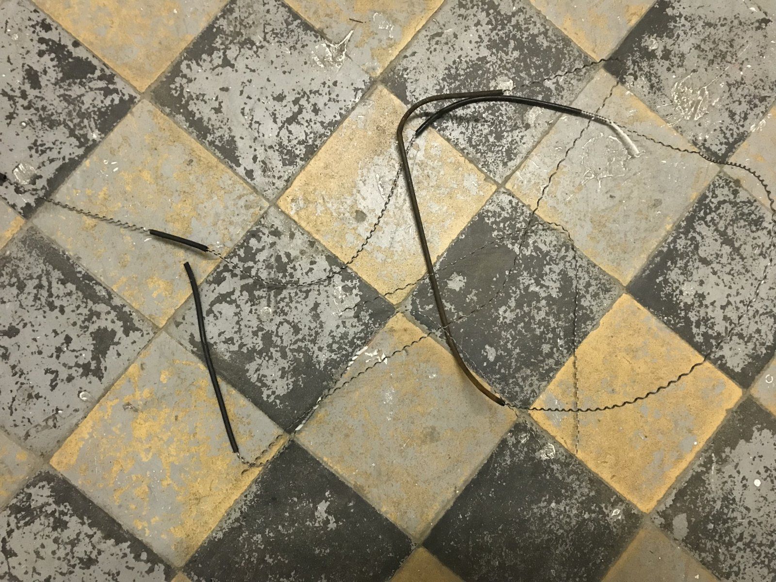

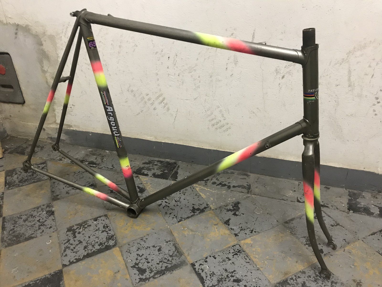

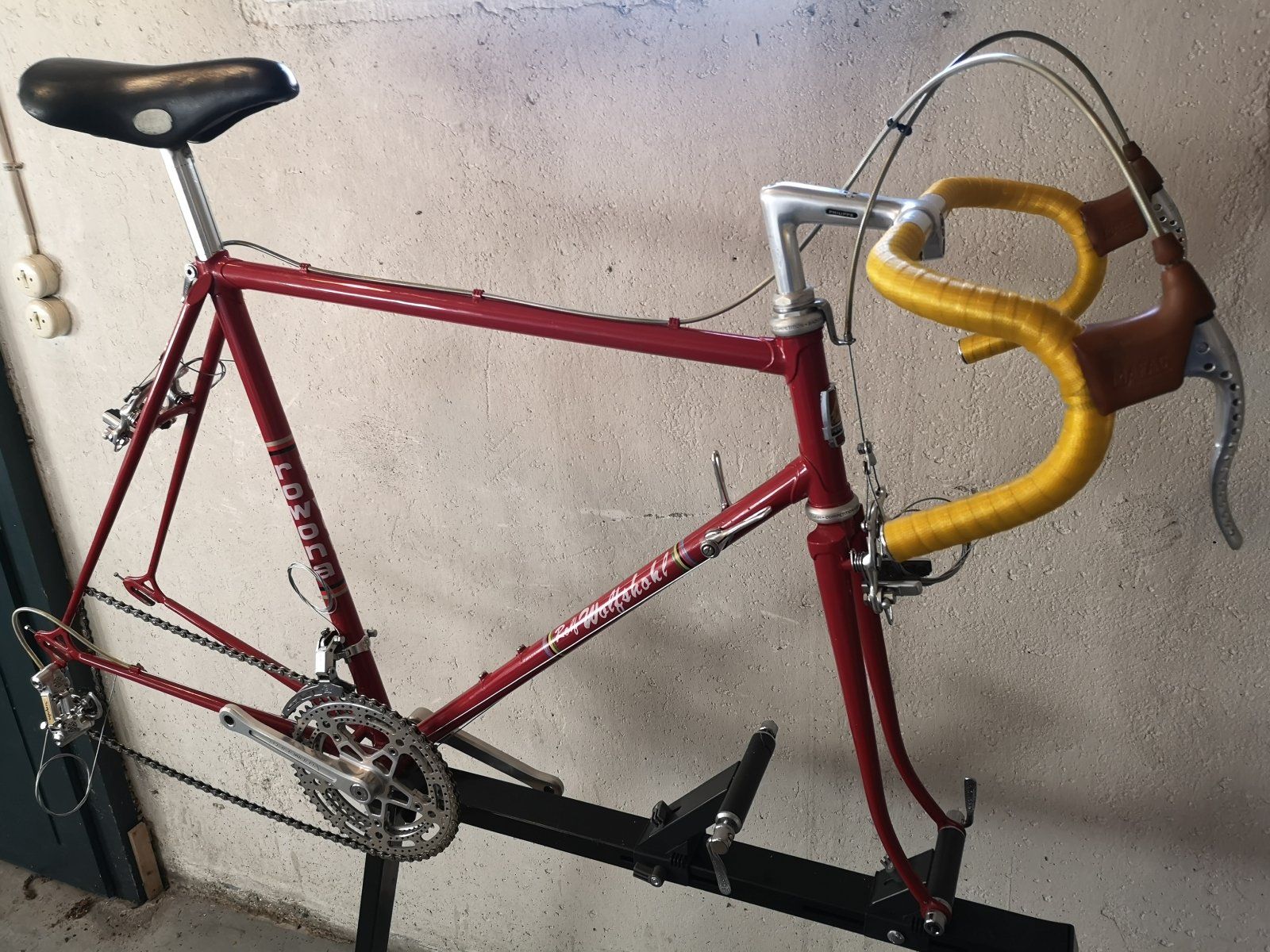

Mir kam ein Patrick Argoud Rahmen in 653 am Heiligabend ins Haus…
Dann ein erstes Unbehagen - der Bremszug bewegte sich keinen Millimeter im Oberrohr!
Erstmal mit WD40 geflutet und Weihnachten gefeiert.
Auch heute Morgen nicht wirklich zu bewegen per Hand. Aarrgh!
Zughülle in den Schraubstock gespannt und den kompletten Rahmen gezogen.
Fast die komplette Stahlspirale rausgezogen und weiter gezogen, bis dann das vom Rost angegriffene Zughüllenteil rauskam - GOTTSEIDANK!

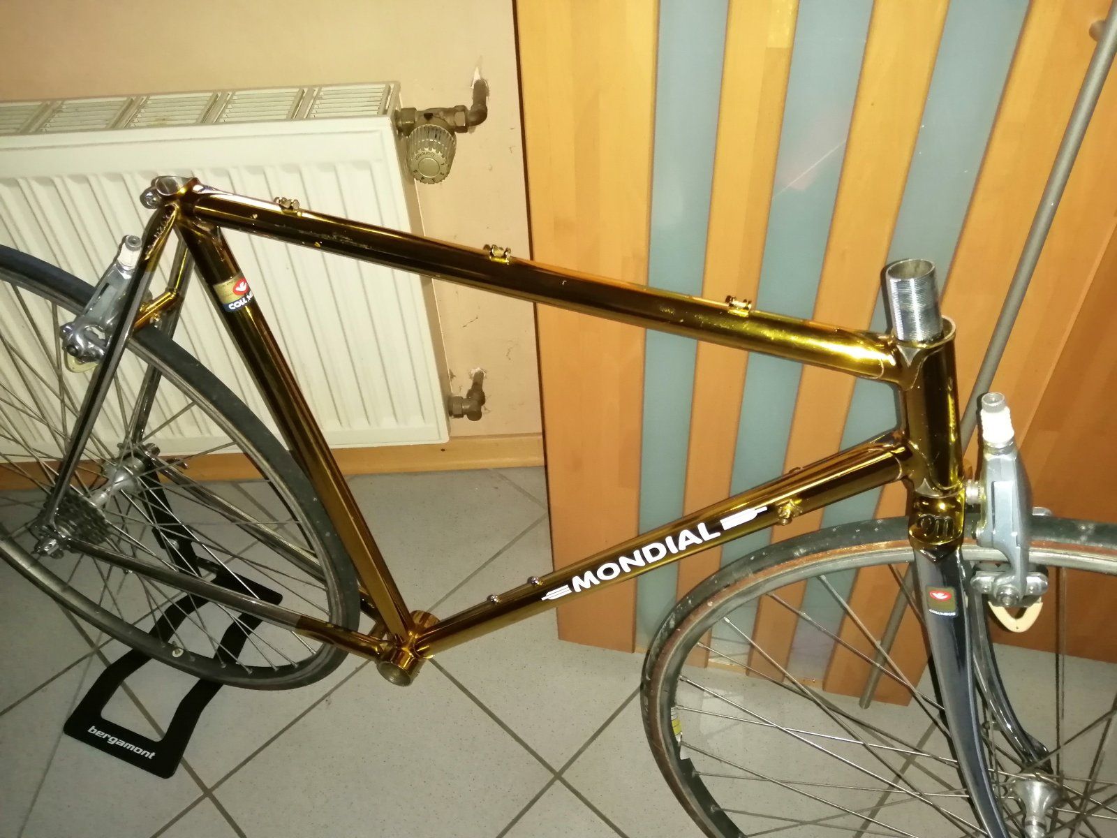

Eine Christbaum-Kugel als Rennrad.
Chic, chic!![]()

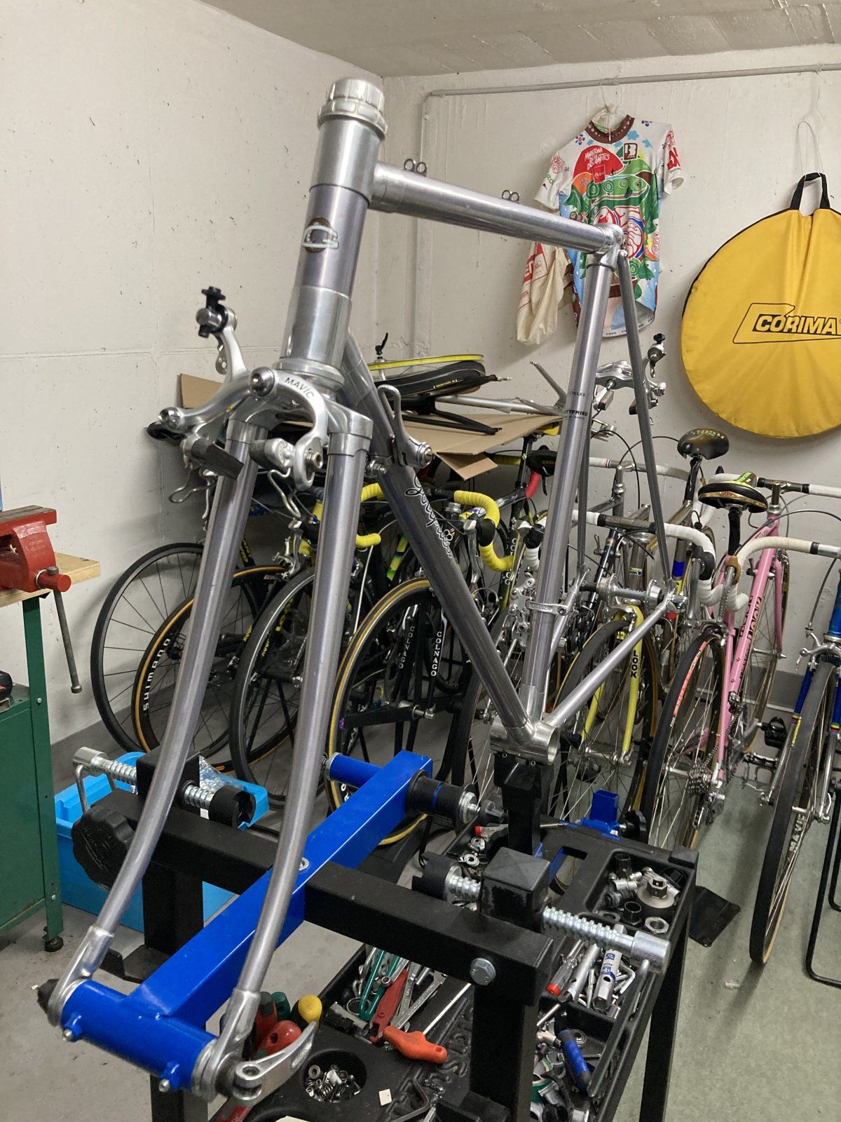

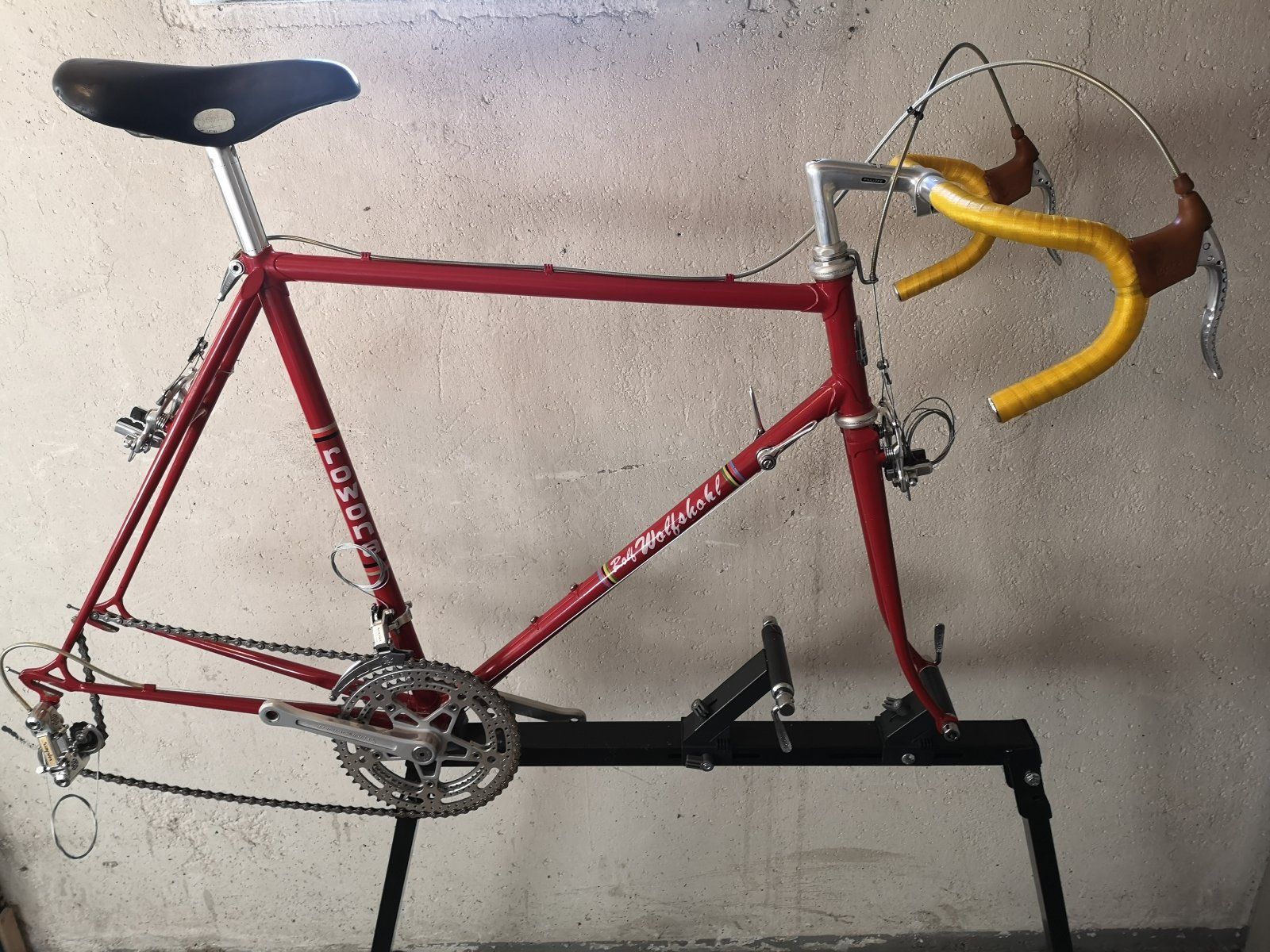

Ja, der Rahmen ist sehr schön verarbeitet und mit ca 1.900 Gramm recht leicht. Einbaumaß ist 128-129.Eigentlich ein richtig spannender Rahmen aber die Lackierung...
Was baust Du denn da dran?
Von außen gemessen, müsste sie mindestens 220 mm lang sein, eher ein Tick länger damit noch eine Unterlegscheibe / kleiner Spacer Platz hat*.
Das Steuerrohr ist 17,5 cm, die untere Schale bis da wo der Gabelkonus aufliegt 14 mm, obere Lagerschale ca 9 mm, einstellbare Schale 10 mm, die Kontermutter hat 11 mm.
Der derzeitige Spacer ist mit 16 mm schon etwas lang, wie ich finde.

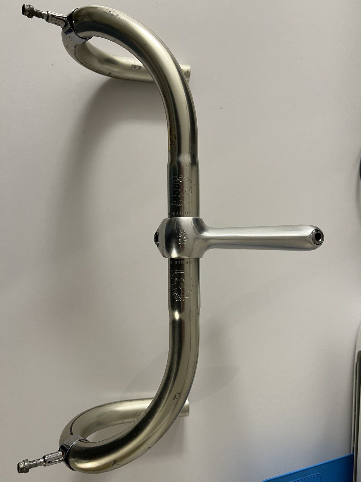

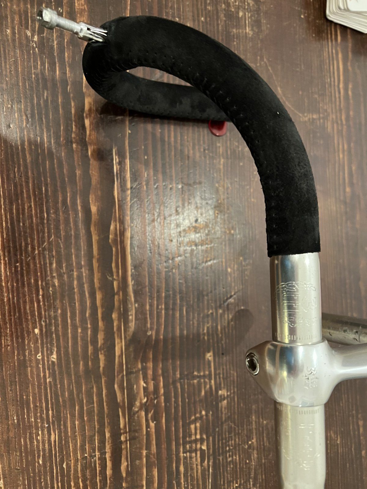

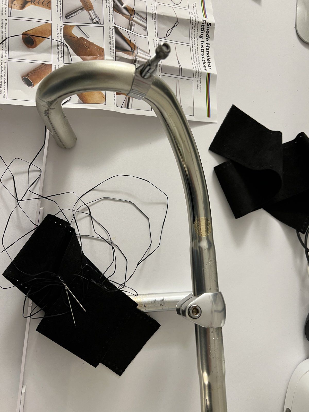

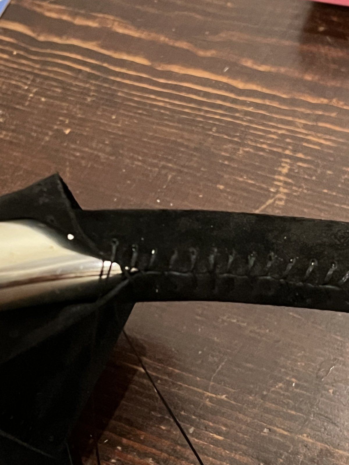

Kannst du mal teilen, wer der Hersteller der Lenkerhülle ist und wo du sie bezogen hast?Neue Cockpits braucht das Land / meine 75er Specialissima.
Und diesmal mit einer feiertagstauglichen Handarbeit.
Anhang anzeigen 1192898Anhang anzeigen 1192897

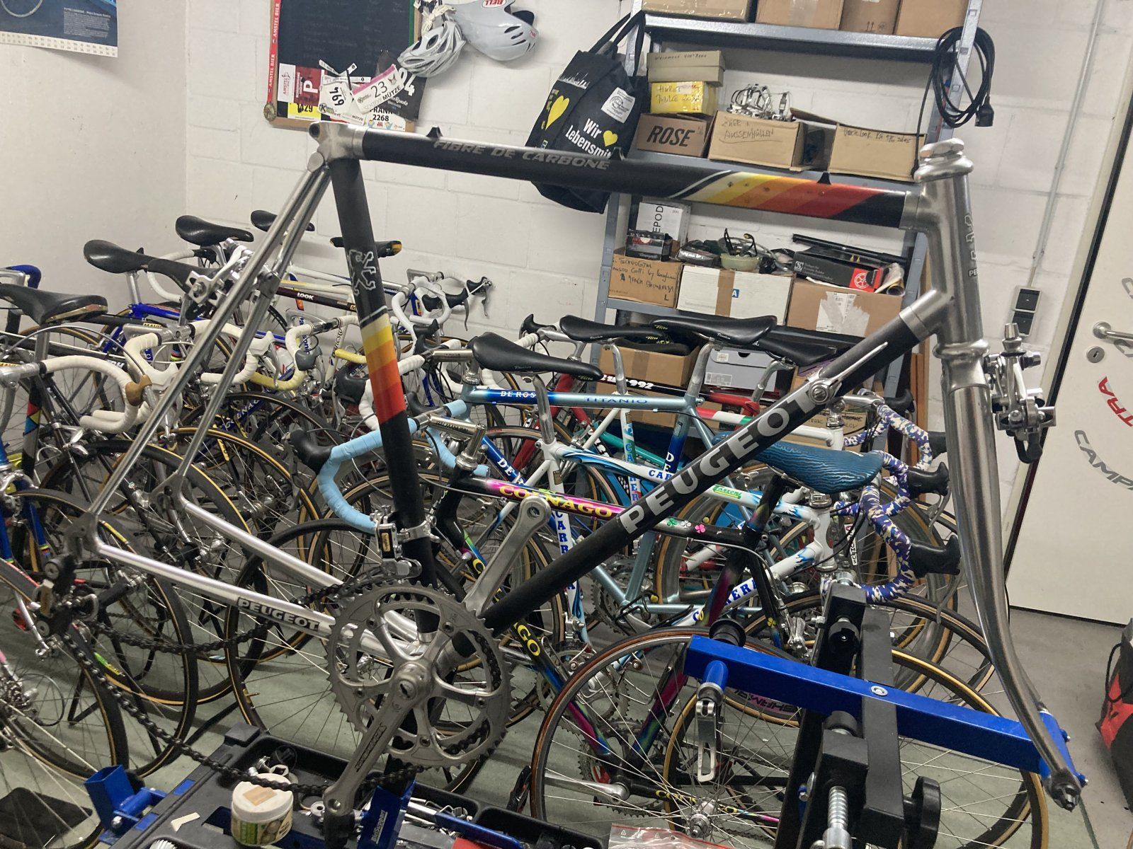

Irgendwie beruhigen mich solche schönen Bilder, danke fürs Teilen... mal eine Wasserstandsmeldung - derzeit wird an 2 Projekten parallel geschraubt - Multi-Instalment quasi
gezwungenermaßen leider - da bei beiden Projekte noch die entsprechende Teile fehlen oder auch noch im Zulauf sind

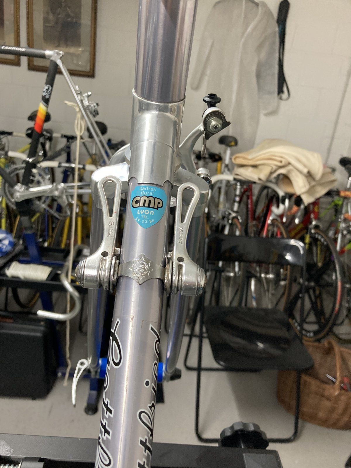

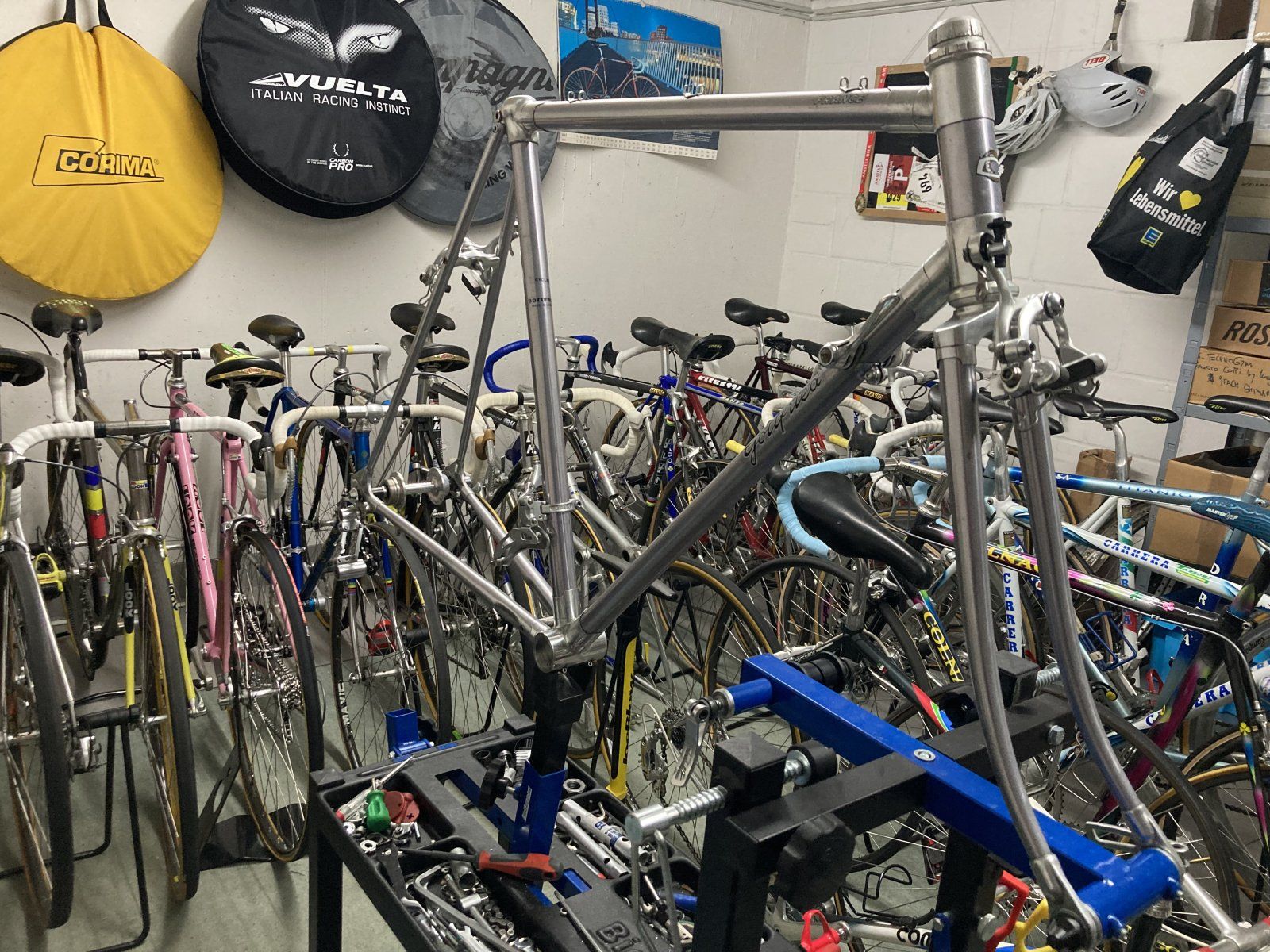

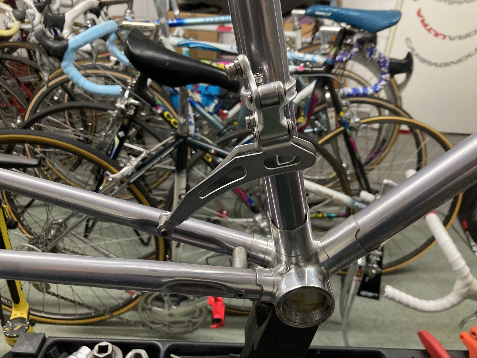

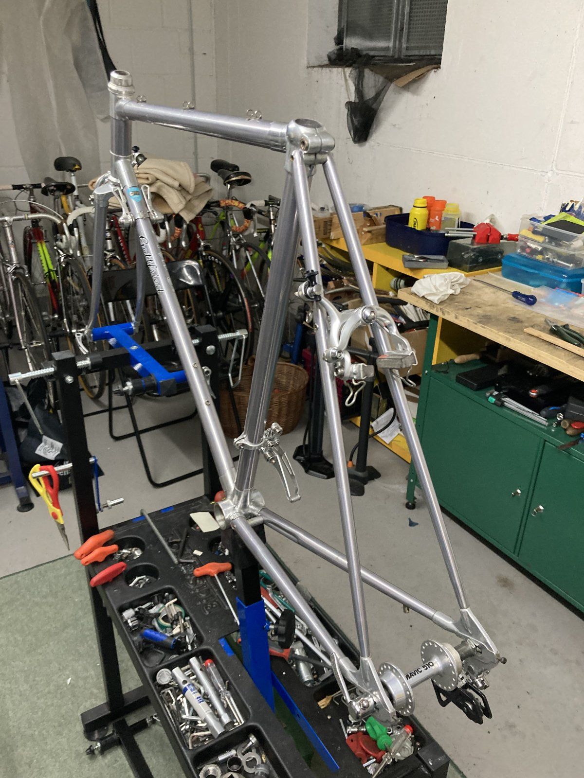

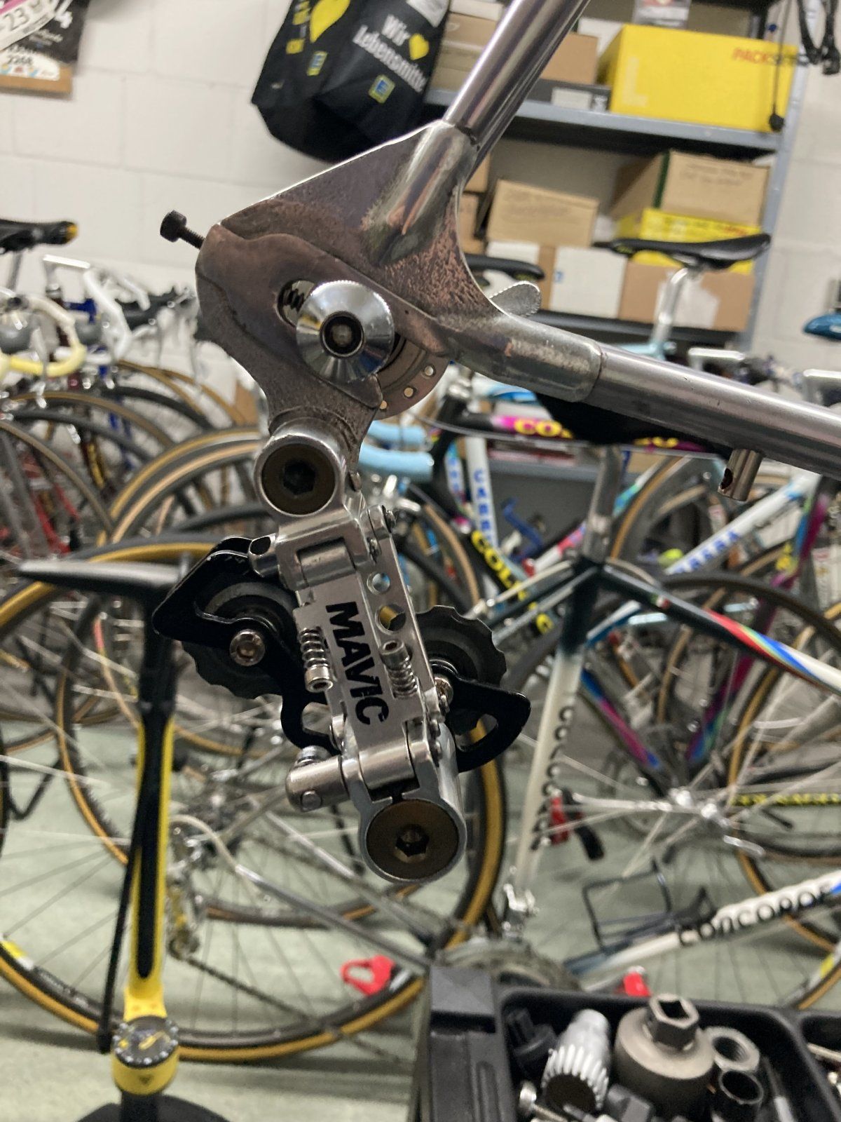

C.M.P. Duralinox "Gottfried Cycles made en France" gelabelt diesmal mit einer MAVIC Low-End Ausstattung aus den früheren einfacheren Komponenten von MAVIC vor der 1000 SSC Anhang anzeigen 1193151Anhang anzeigen 1193152Anhang anzeigen 1193154Anhang anzeigen 1193155Anhang anzeigen 1193157Anhang anzeigen 1193158
Peugeot PY10-FC - hier soll eine Replica des Teamrades von 1984/85 entstehen

Könnte der Freund das mal hier zeigen? Du könntest das ja übernehmen.Bei 3,0m Deckenhöhe bekommt man 4 untereinander gehängt, auf eine 5,25m breite Wand passen also 3 x4 Räder.
Weiss ich von einem Freund der das so handhabt...![]()
