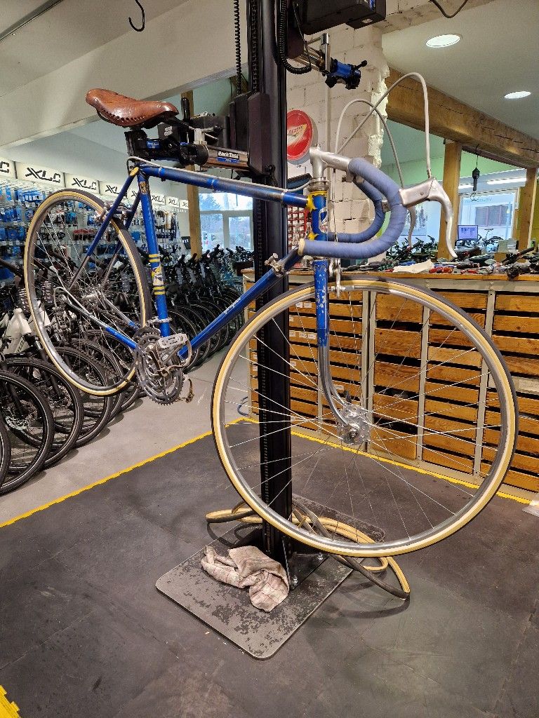

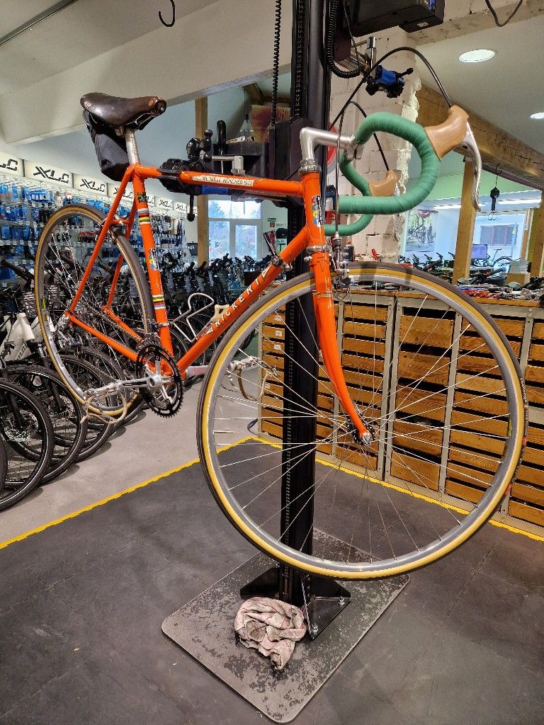

Ich vergesse oftmals den Progress meiner Arbeit zu dokumentieren und bastel so vor mich hin. Deshalb hier das fast fertige Rad.
Das MX-Leader wurde von Record/Chorus 2x8-fach aufgerüstet auf Record 3x10-fach. Außerdem gabs eine neue Kette, einen Satz Mäntel mit Schläuchen, neue Hoods für die Ergopower und ein neues Innenlager aufgrund der nun dreifachen Kurbel.
Überholt wurden:
  • Bremsen (gründlich gereinigt, nicht zerlegt)
  • Ergopower (zerlegt und gewartet)
  • Schaltwerk (teilweise zerlegt und gewartet)
  • Kurbel (gründlich gereinigt, nicht zerlegt)
  • Umwerfer (gründlich gereinigt, nicht zerlegt)
  • Naben (zerlegt und gewartet)
Mit der Farbe der Kette habe ich mich aber leider vertan. Das Gold ist mir durch die gelben Decals zu präsent. Wird wieder auf silber geändert. Außerdem hadere ich mit der Farbe der Zughüllen in "Titan". Die ändere ich ggf. auch mal auf schwarz.
Als nächstes steht aber erstmal eine Testfahrt an.

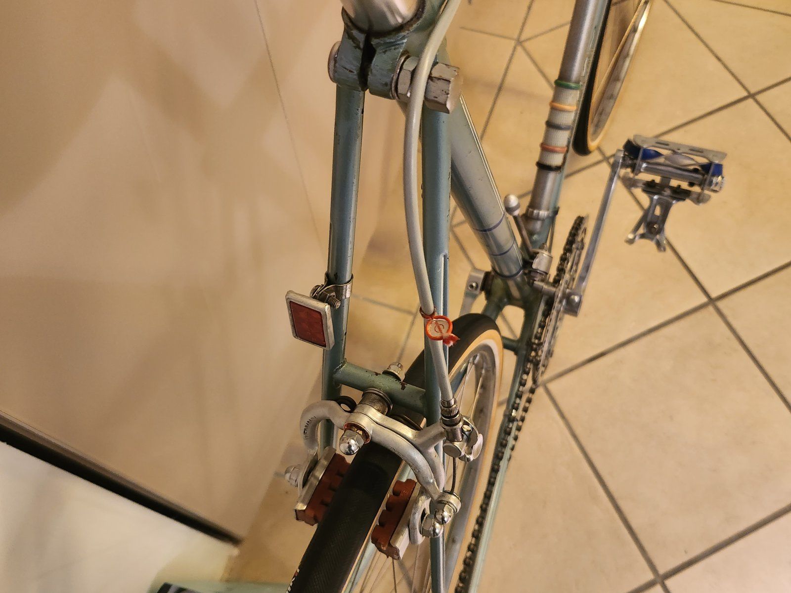

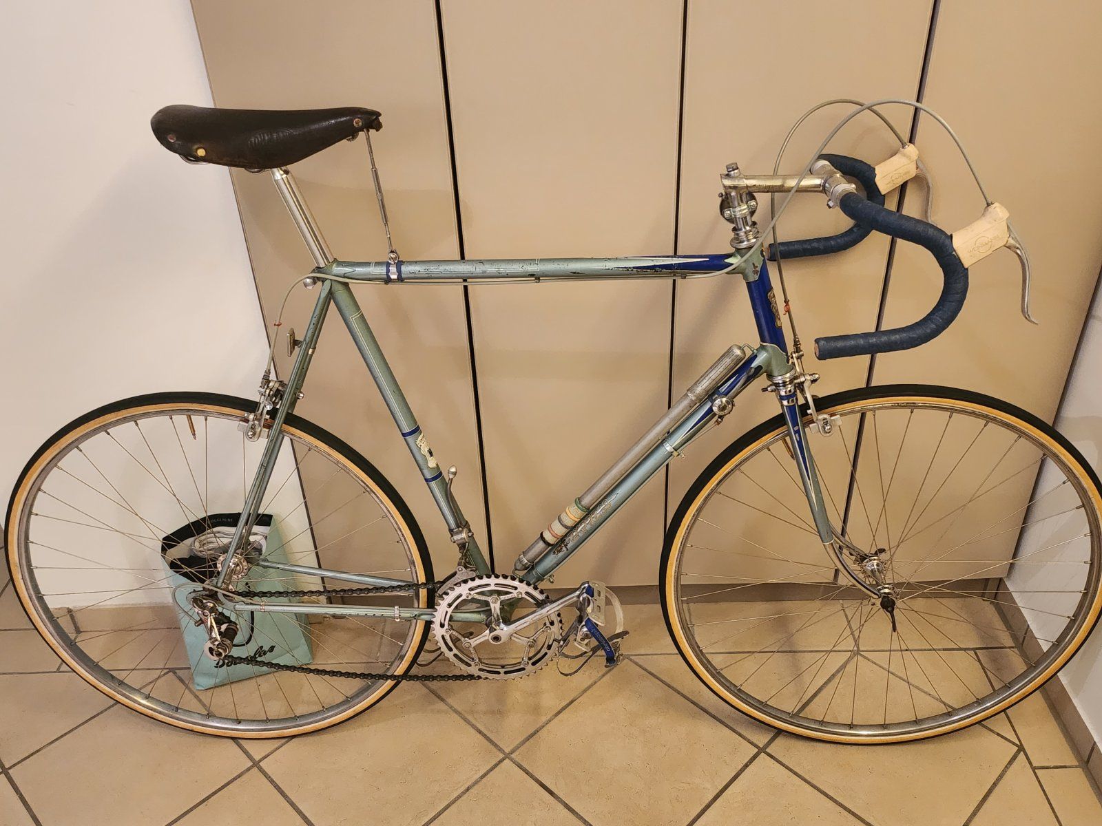

Ist das auch der Grund für die "mächtige" Sattelklemmschraube und ist da eine Führung für den Bremszug dran, oder sieht das nur so aus? Sehr fesch!

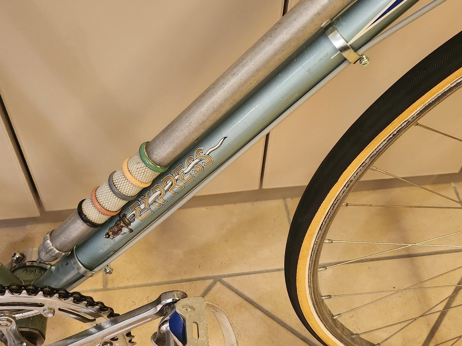

Eigentlich für Schaltzüge bei Nabenschaltung, ich bringe es nur nicht über mein Herz NOS Züge aus den 50; 60 Jahre zu kürzen.
Nein das ist ein Klemmbolzen für die F&S Kettenschaltung, darüber läuft die Kette von dem Schaltzug, hier an meinem ex Vaterland zu sehen.

An die vordere Bremsleitung muss ich wahrscheinlich auch nochmal ran, ist ein wenig kurz geraten in der Eile 🤦🏼
Laufräder haben sich auch leicht gesetzt und wollen noch feinzentriert werden, aber für Heiligabend reicht es so erstmal 😊
