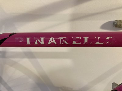

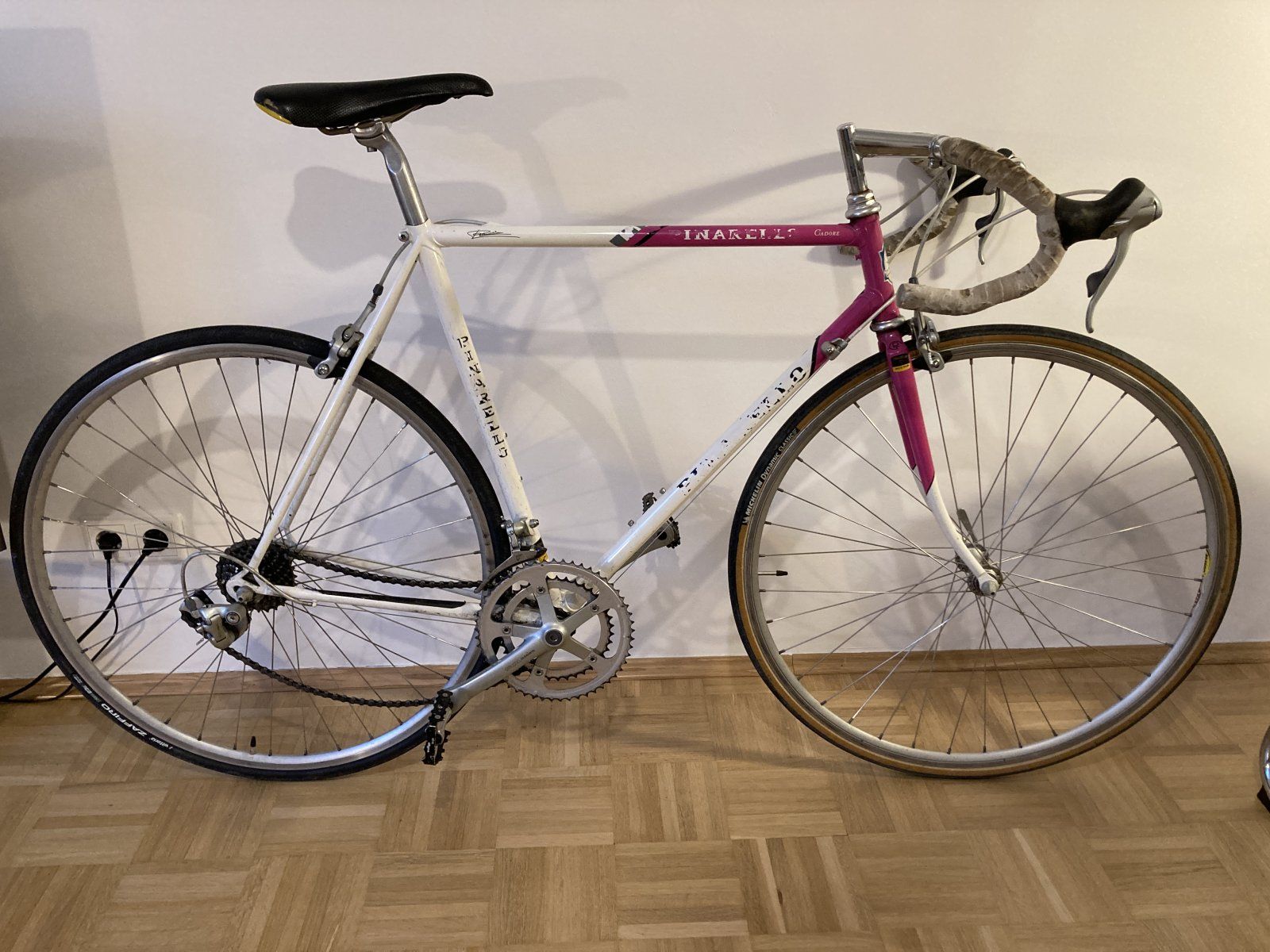

Hallo zusammen. Seit dem Wochenende kann ich ein Pinarello Cadore im Telekom Farbschema mein Eigen nennen. Ich habe es dem Erstbesitzer abgekauft, der das Rad 1999 gekauft hat (Kaufbeleg liegt vor). Das Pinarello hat komplett Shimano 105 drauf und steht auf einem Satz Mavic CXP10. Ich bin recht zufrieden mit dem Kauf. Einziger Wermutstropfen ist der Zustand des Lacks. Der Grundlack in weiß und magenta ist dem Alter entsprechend in gutem Zustand. Allerdings ist es so, dass dort wo eine zweite Lackschicht für den Pinarello Schriftzug und weitere grafische Elemente auf dem Grundlack lackiert worden sind, blättert und löst sich alles ab. Dies führt leider zu einem weniger schönen Allgemeinzustand. Neben dem Ersetzen der offensichtlichen Verschleißteile möchte ich mich dem Lackproblem widmen. Ich sehe es so, dass ich zwei Möglichkeiten habe 1) Den Lack sich selber zu überlassen mit dem Ergebnis, das eines Tages (abhängig von der Intensität der Nutzung) nichts mehr vom Schriftzug übrig sein wird. Oder 2) Die restlichen Lackfetzen vorsichtig zu entfernen und Decals in Form von Aufklebern an die richtige Position zu kleben. Die Schriftzüge selbst neu zu lackieren, traue ich mir nicht zu.
Was meint ihr? Was haltet ihr für den richtigen Weg, dem Lackproblem zu begegnen? Ich freue mich auf Eure Kommentare.
Grüße Markus
Grüße Markus
Hi Markus,
schönes Cadore im Telekom-Kleid. 👍🏻
Das mit den abblätternden Decals bzw. dem Klarlack darüber ist leider ein Pina Problem.
Hatte ich bei meinem leider auch.
Würde dieselbe Prozedur vorschlagen.
Siehe: Link
Hab mir dafür so ein Schleifpad (glaub 2000er) gekauft und vorsichtig die Schriftzüge abgeschliffen.
Du musst halt höllisch aufpassen, dass Du nicht aufs Metall durchschleifst. Denn unter den Schriftzügen ist nur ein Hauch Lack auf dem Metall.
Dann unbedingt drauf achten, die richtigen Decals (von der Größe her) zu bekommen.
Die sollen ja wieder genau in die "Mulden" passen.
Hast Du das dann soweit, würde ich von nem guten Lackierer (kein Autolackierer sondern einer der Motorradrahmen lackiert) mit Klarlack überziehen lassen.
PS: Das die Kette so den Lack verkratzt am Tretlager ist nicht so optimal. 😉
Den Klarlack bekommste auch selbst hin wenn du anständigen 2k-Klarlack (ACHTUNG nicht 2-Schicht-Klarlack) aus dem Fachhandel nimmst. Der Rahmen sollte dafür allerdings komplett von Anbauteilen und Lagern befreit, gut gereinigt und komplett mit Klarlack überzogen werden.
