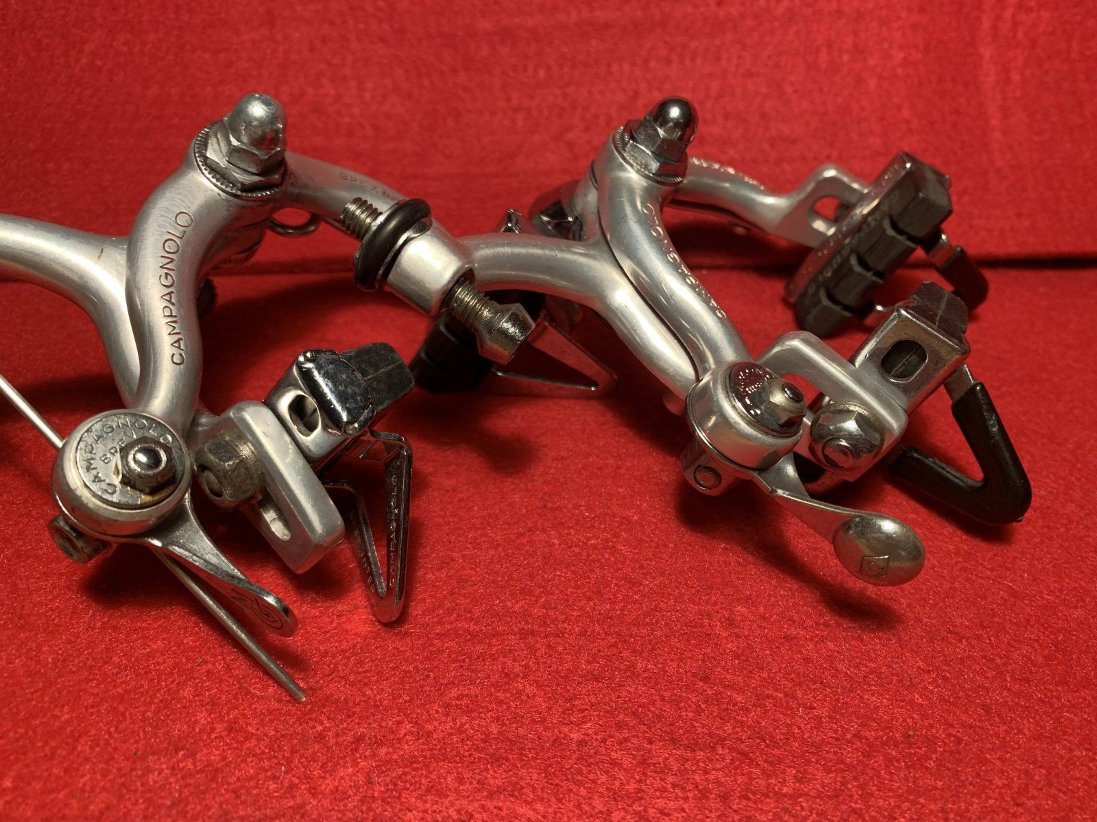

Zwei unterschiedliche Campagnolo Record Bremsen. Auf der linken Seite die pre-CPSC Variante mit geradem Spanner und ungummierten Bremsschuhen und auf der rechten Seite das Löffelchen als Spanner und die gummierten Bremsschuhe.
Da sich Großbritannien und die USA die ersten beiden Plätze des Absatzmarktes von Campagnolo teilten und Europa erst auf dem dritten Platz folgte, übernahm Campagnolo die Änderungen weltweit. Allerdings sind die Gummierungen an den Schaltwerken US-exklusiv gewesen (Meiner Meinung nach ohnehin eine Verschandelung der schönen Schaltwerke). Warum alle Änderungen weltweit übernommen wurden und nur für die Schaltwerke eine US-exklusive Charge produziert wurde erschließt sich mir nicht so ganz, allerdings stellt das überstülpen von Gummierungen über Schrauben ein weniger großes Problem dar, als unterschiedliche Umwerfer zu produzieren. Außerdem sollte es im allgemeinen Interesse der Firma gewesen sein, Unfälle zu vermeiden.
Diese deutlich sichtbaren Änderungen teilt die Campagnolo Teile in post-CPSC und pre-CPSC Teile. Räder sind somit recht leicht grob zu datieren, wenn die verbauten Teile zeitlich passen und nicht irgendwann getauscht wurden. Allerdings ist es wichtig, dass bereits 1977 damit angefangen wurde, die Änderungen umzusetzen, damit 1978 dann ausreichend Teile für den Export vorhanden gewesen sind. So ist es nicht ungewöhnlich eine `77 gelabelte Kurbel mit kleinem Huckel zu finden.
