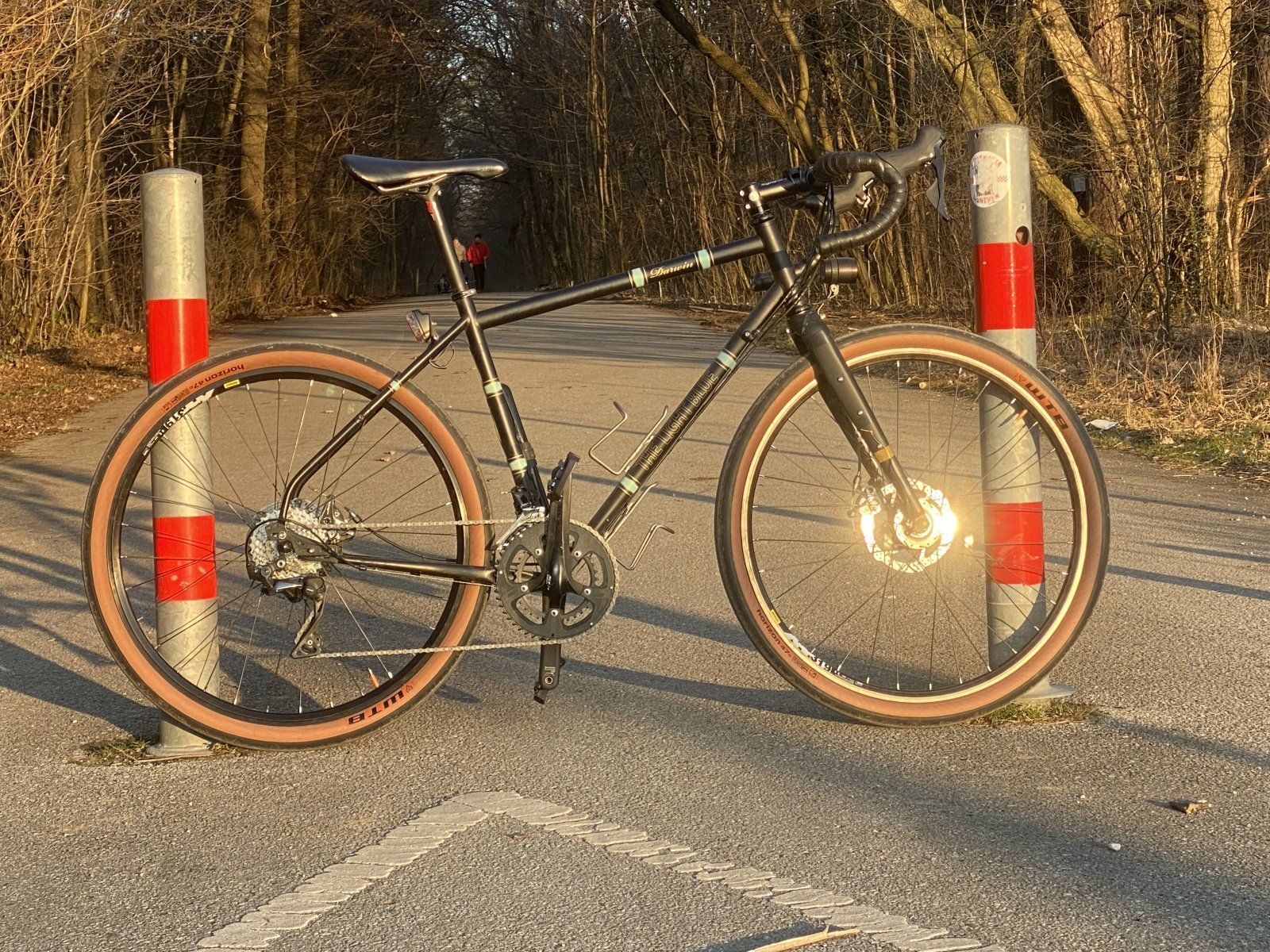

Langstreckenbomber auf breitete Beine gestellt

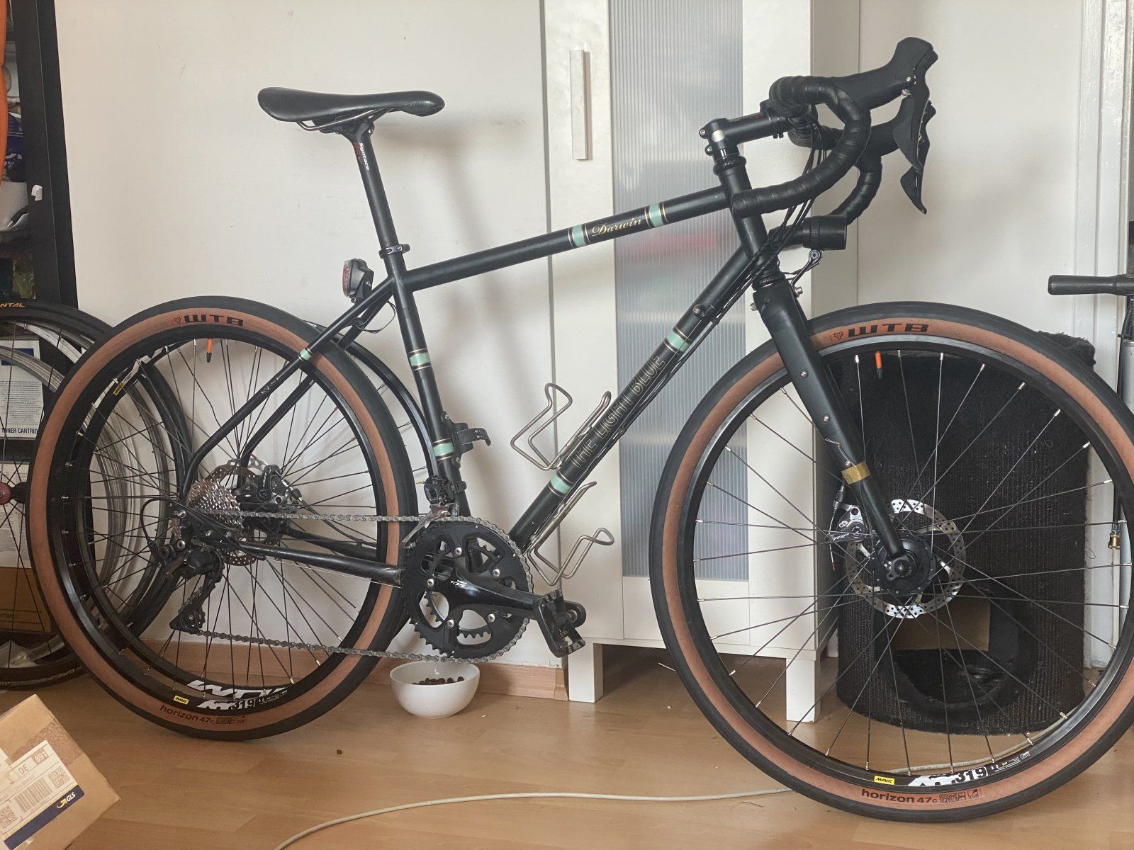

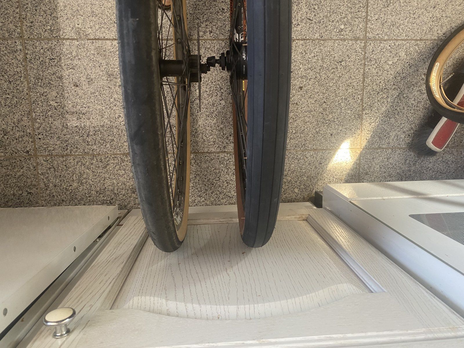

Von 42 auf 47 breite 650 b aber mit Roll Radius eines 28zoll Rades mit 25 er Reifen.
Das die pacenti vorher sind sehr gut, aber das mit den wtb und dem Radius mal ausprobieren. Mit tpu schlauchen ist der gewichstnachteils des größeren Reifens kompensiert
Geht gleich auf Testfahrt mit 3 bar
Ganz schön viel Druck.
Ich fahre am Meral 42er Pari Motos mit max. 3 bar und mein Systemgewicht liegt deutlich über deinem. :rolleyes:
Hab sogar noch etwas erhöht auf 3,2
System Gewicht 86kg
Aber was soll ich sagen der erste Eindruck ist schon mal gut, reifen genauso laut wie die pari Motor auch ähnlich trage wie die paris. Ich denk das kann so bleiben rollen gut auf Asphalt schwebt man gefühlt
Und 45 auf der Geraden schafft man auch damit.
Jetzt mal längere Strecken zum weiteren Testen aber bis jetzt sieht’s gut aus.

Ich würde bei den Reifen wohl mit 2,5 beginnen, wenns loser Untergrund ist auch eher mit 1,5.
naja das kam mir so wenig vor und so ist es komfortabel und rollt auch noch gut, wtb sagt 3,8 ist maximum

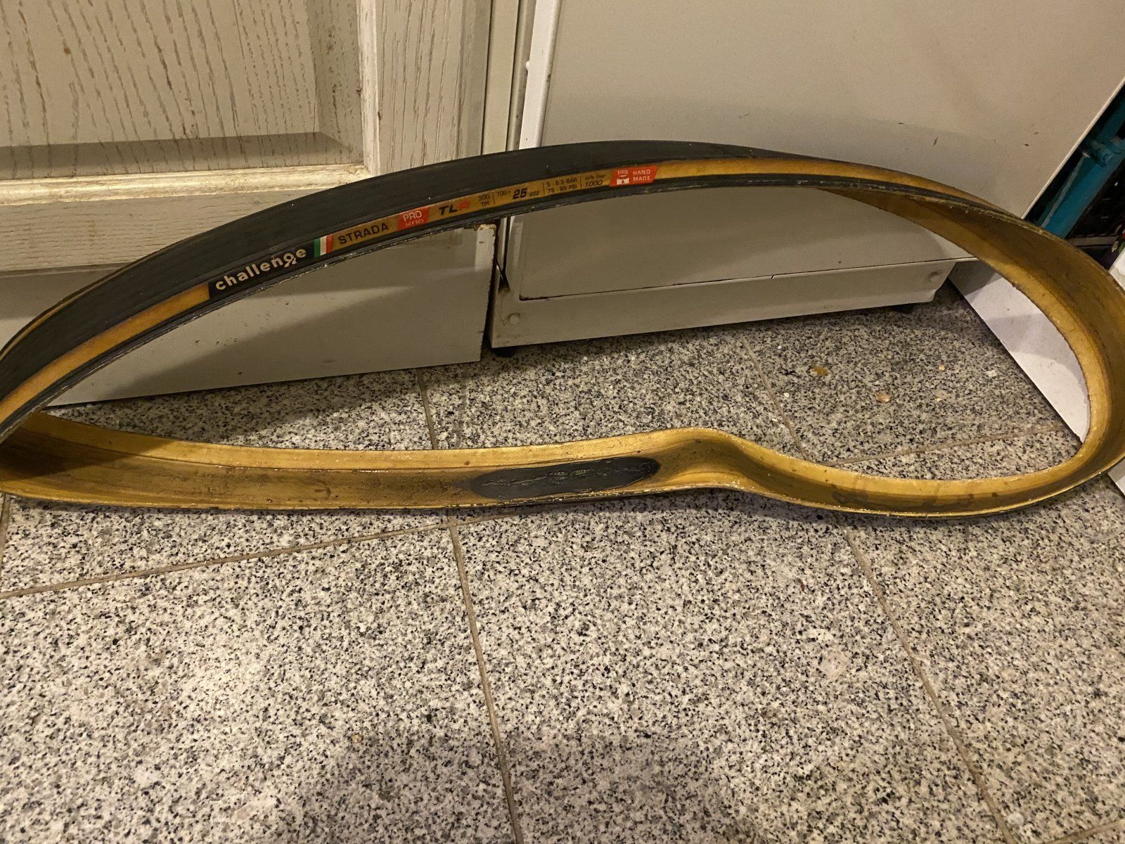

der anlass zum reifenwechseln war eine macke die ich mir in die vorderfelge gefahren hab auf eine abgesenkten bordsteinkante gabs einen durchschlag. da kam mir etwas die wut hoch für tubless gibts zwar mittlerweil auch flicksets ohne den reifen zu entfernen. aber den reifen dann runter zu machen um einen schlauch einzuziehen nimmt halt relativ viel zeit in Anspruch. dann lieber mit schlauch und etwas mehr druck und in der nächsten saison muss ich nicht erst den reifen demontieren um das gelierte zeug raus zu machen.
ich kann nacher mal ein bild zeigen
Der dunkle fleck ist an der dicksten Stelle fast 5mm dick
Wie gesagt tubeless hat zweifellos Vorteile aber ich finde es passt nicht zu meinen nutzungsprofil und und mit 25er reifen hallt ich es auch gut unpraktisch alles was größer ist werde ich aber weiter probieren,
Vllt sollte ich weniger Fahrräder parallel nutzen
Ich kenne nur weiße Dichtmilch. Was ist das? Teer?
das ist die weiße von conti ich denke aber das liegt vllt eher an zu hohen also zu niedrige temperaturen war damit nut im Juli und August unterwegs
Das glaube ich nicht. Ich war auch in anderen Sommern, in denen es richtig warm war, mit tubeless unterwegs und habe noch nie eine Verfärbung bemerkt. Vielleicht eine Reaktion mit den Reifen? Evtl. kommt daher die Konsistenz?
So genau weiß ich es auch nicht, aber ich lebe in einer Dachgeschosswohnung und im Sommer hatte ich über Wochen konstant 32 grad in der butze.
Einen Vorteil hat es aber Man kann es am Stück rausschälen vllt wieg ich es ja mal.
Das rad hat nach dem befüllen ca 300 km gesehen bevor es an die wand gehangen wurde. Wenn das neue felgenband da ist zeig ich’s mal mit den neuen Reifen
