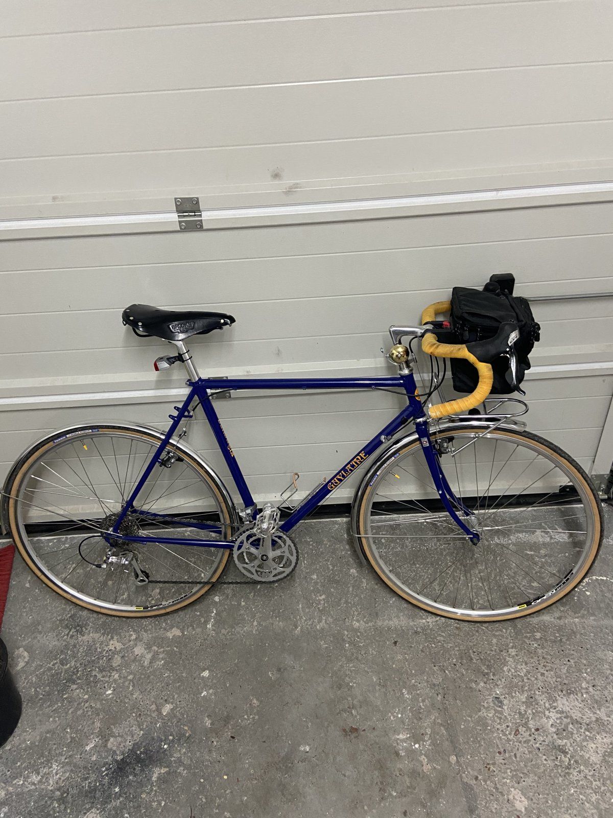

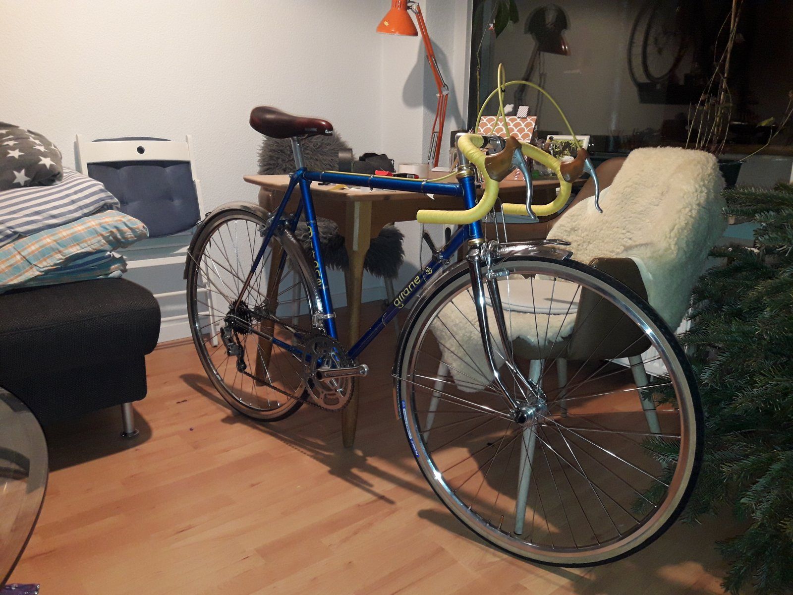

Mal etwas Lenkerband gewickelt.
Probefahrt wäre schön - wenn die Straßenverhältnisse besser wären.

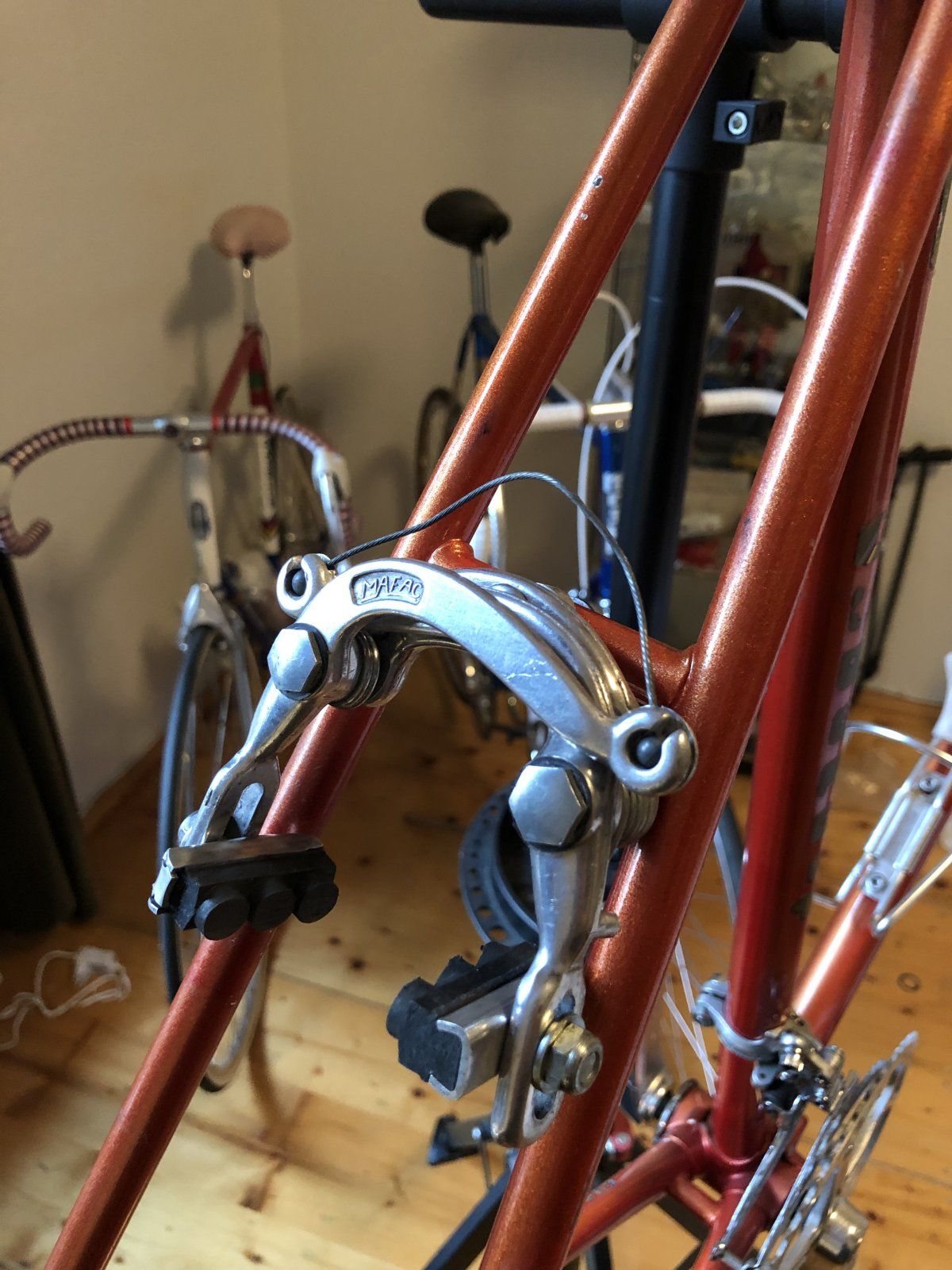

Kurze Anprobe der Fänge der letzten Tage:
Mafac Bremsen plus ein Gebäckträger

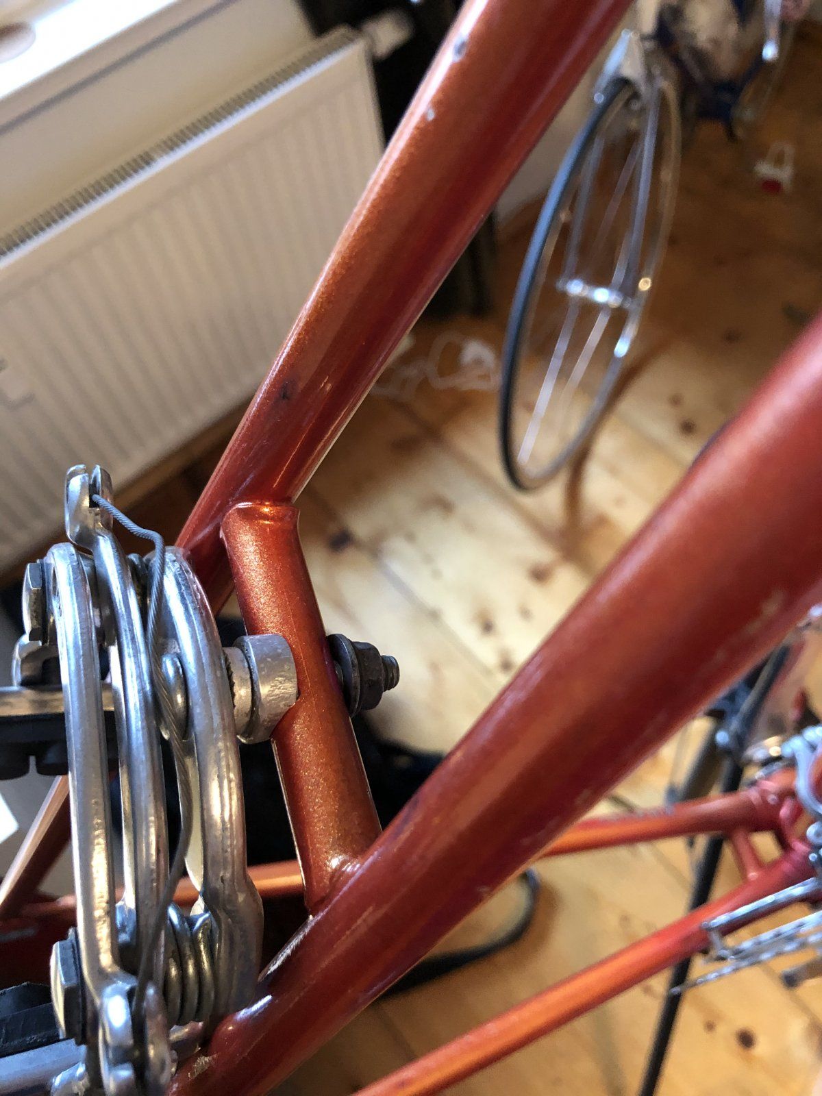

Leider fehlt mir eine Adapterscheibe für die hintere Bremse. Hat da jemand noch sowas rumliegen?
Edit.: Es hat sich noch eine Scheibe angefunden.
Edit Edit.: Bevor noch mehr tränen fließen: Das Bild von der HR Bremse ist gemacht worden bevor ich einen Adapterscheibe gefunden habe und die Mutter ist auf dem Bild nicht angezogen ;)

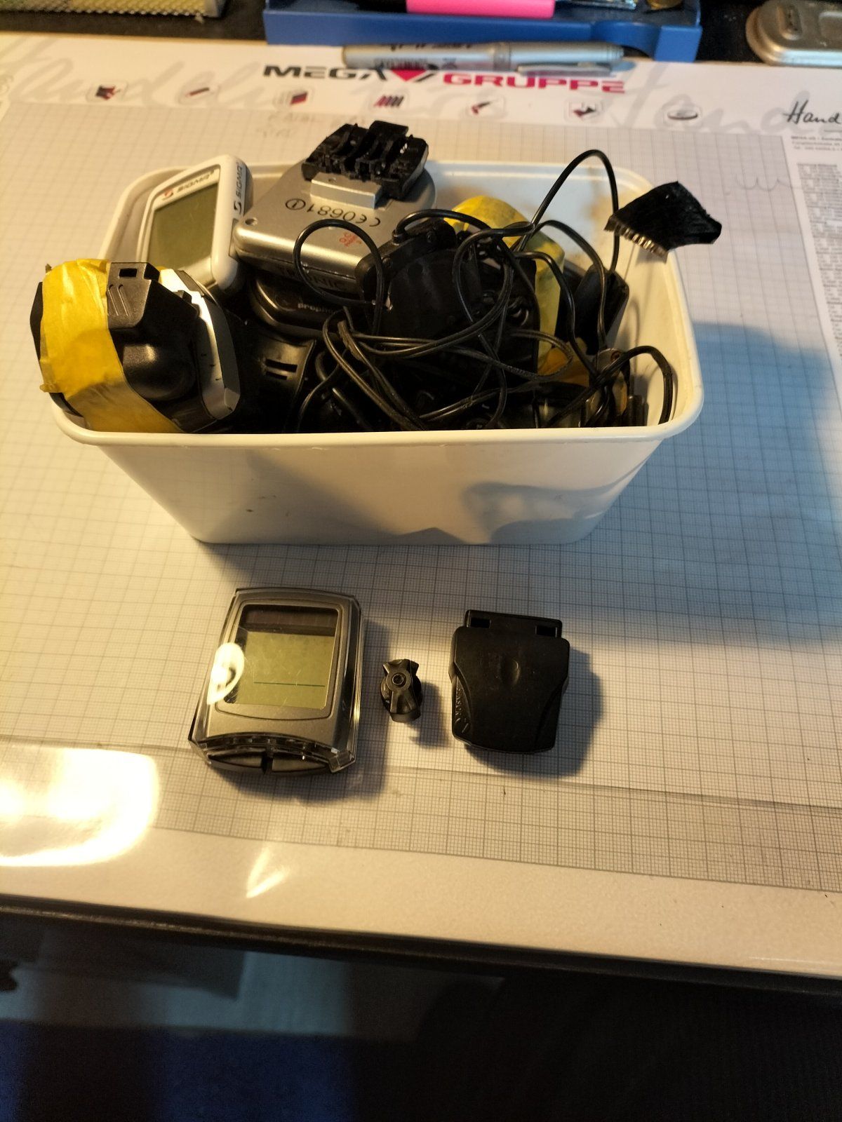

Ich hab gerade aus meinem gut sortierten Müllhaufen noch nen Tacho mit Temperaturanzeige rausgesucht. Sogar noch passende Batterien im Kistchen!
Mafac Bremsen plus ein GebäckträgerAnhang anzeigen 1036128Anhang anzeigen 1036129
Du musst die Bremse an dem Rohrsteg unbedingt mit 2 !!! solchen Hohlscheiben festklemmen , mit nur einer vorne machst du unter der Mutter hinten das Rohr platt 😢
