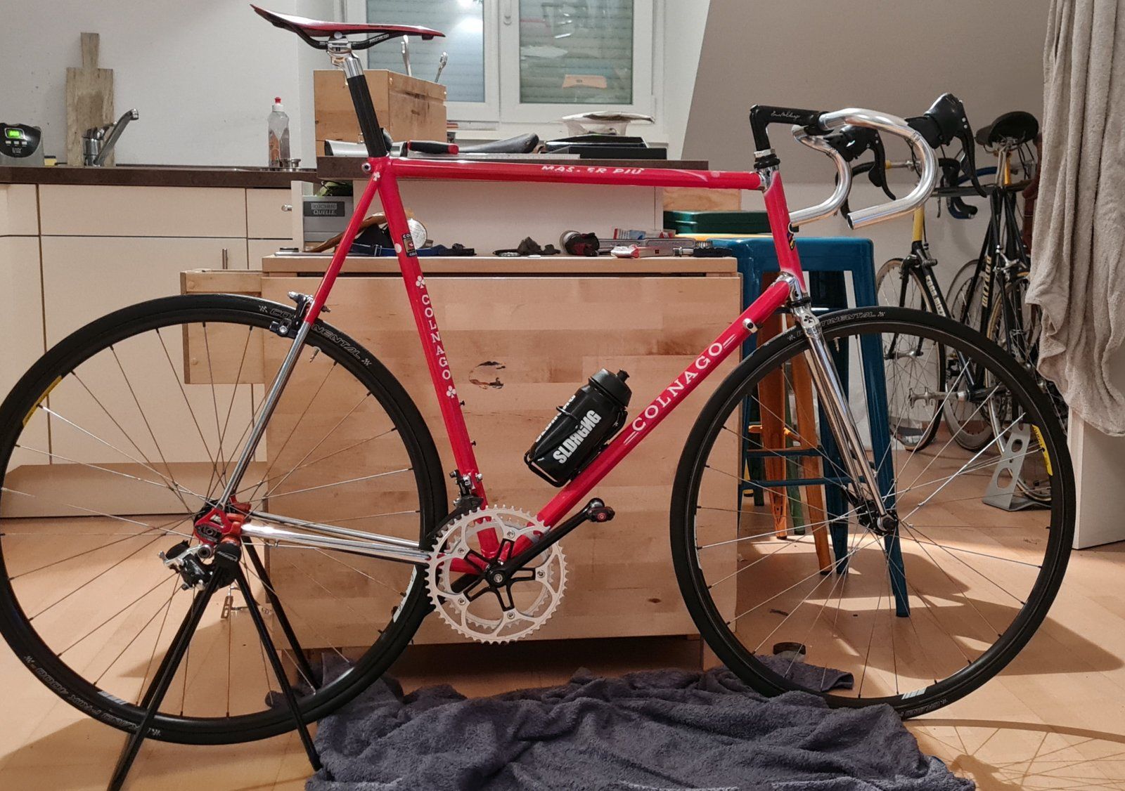

Kleiner Abschmierservice für die OS Chorus VR-Nabe.
Ich bin echt begeistert von dieser Konstruktion.
Zum Zerlegen braucht es zwei 5er Inbus um den Achsstummel abzuschrauben, einen 2,5er Inbus für die Klemmschraube und einen Schraubendreher um die Kunststoffdichtscheiben herauszuhebeln.
Lagerspiel beim Zusammenbau kann man von Hand einstellen ohne Werkzeug und muss dies dann nur mit der kleinen Klemmschraube fixieren.
So frisch gewartet kann sie jetzt darauf warten bis ich das HR Pendant irgendwo auftreibe:
Ja, die Naben sind klasse.
Einstellen am besten mit angezogenem Schnellspanner wie die alten Mavic Naben.
Viele Grüße,
Georg
Das habe ich bei der mittlerweile eingespeichten Record-Nabe für das Marschall gemerkt.
Als Einzelteil war da kein Lagerspiel zu fühlen und dann eingespeicht und in der Gabel eingebaut, musste ich noch mal nachjustieren :daumen:
