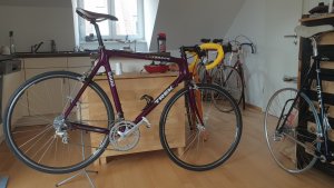

Lenkerband am Trek erneuert, Vorbau gedreht.
Gefällt mir sehr gut das gelb lockert das Cockpit deutlich auf und harmoniert sehr gut mit dem gelb des OCLV Schriftzug.

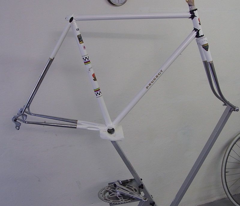

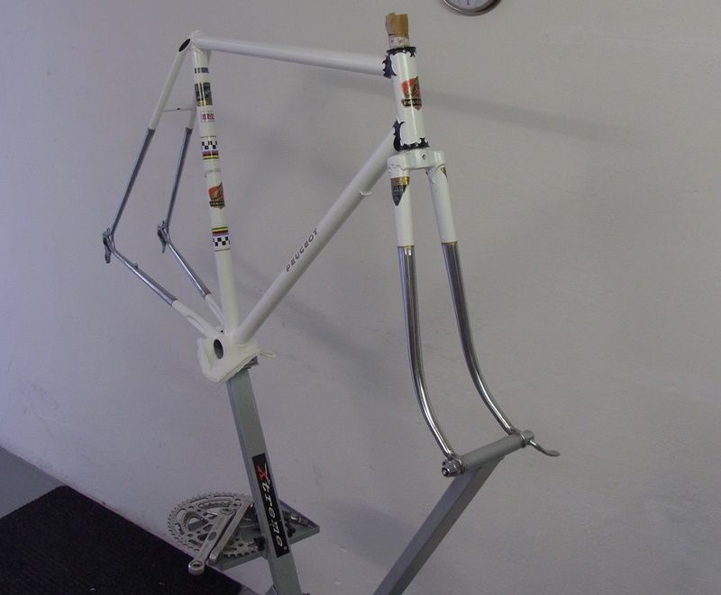

Musste heute den Gabelkonus vom Raleigh mit Loctide festsetzen
Gabel rein dann spielfrei eingestellt und jut war's nach dem aushärten alles wieder fest
Ohne Körner Punkte setzen
Nimm doch Kunststoffliner und mach diese so kurz, dass Sie auf Anschlag in den Buchsen liegen und bündig unten am Tretlagergehäuse.
Und die Lackpolitur net vergessen ;)
Hatte gerade nix schlechteres,steh momentan unter Zeitdruck
Sa erst Rahmen gekauft,wollte diese Woche noch damit fahren
Wetter ist gut
Feinarbeit im Winter
