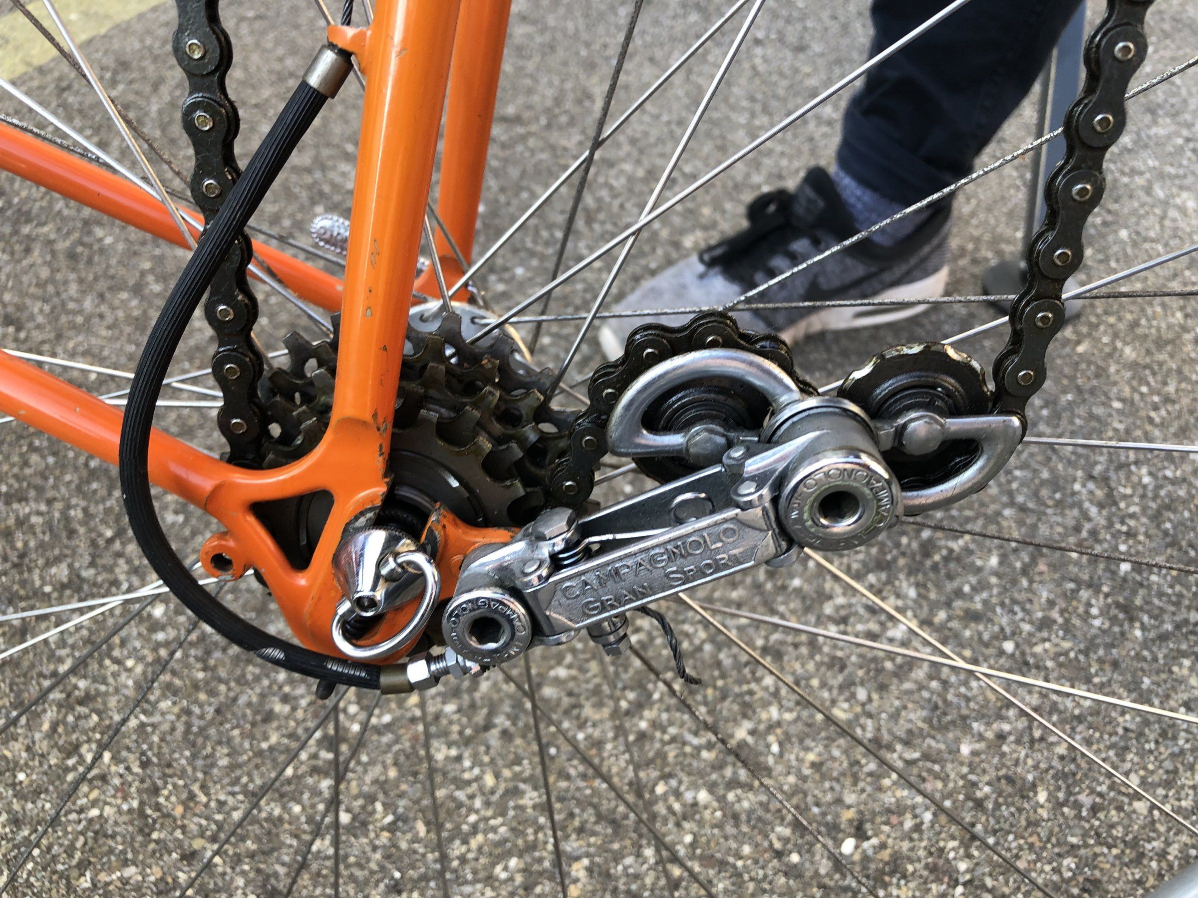

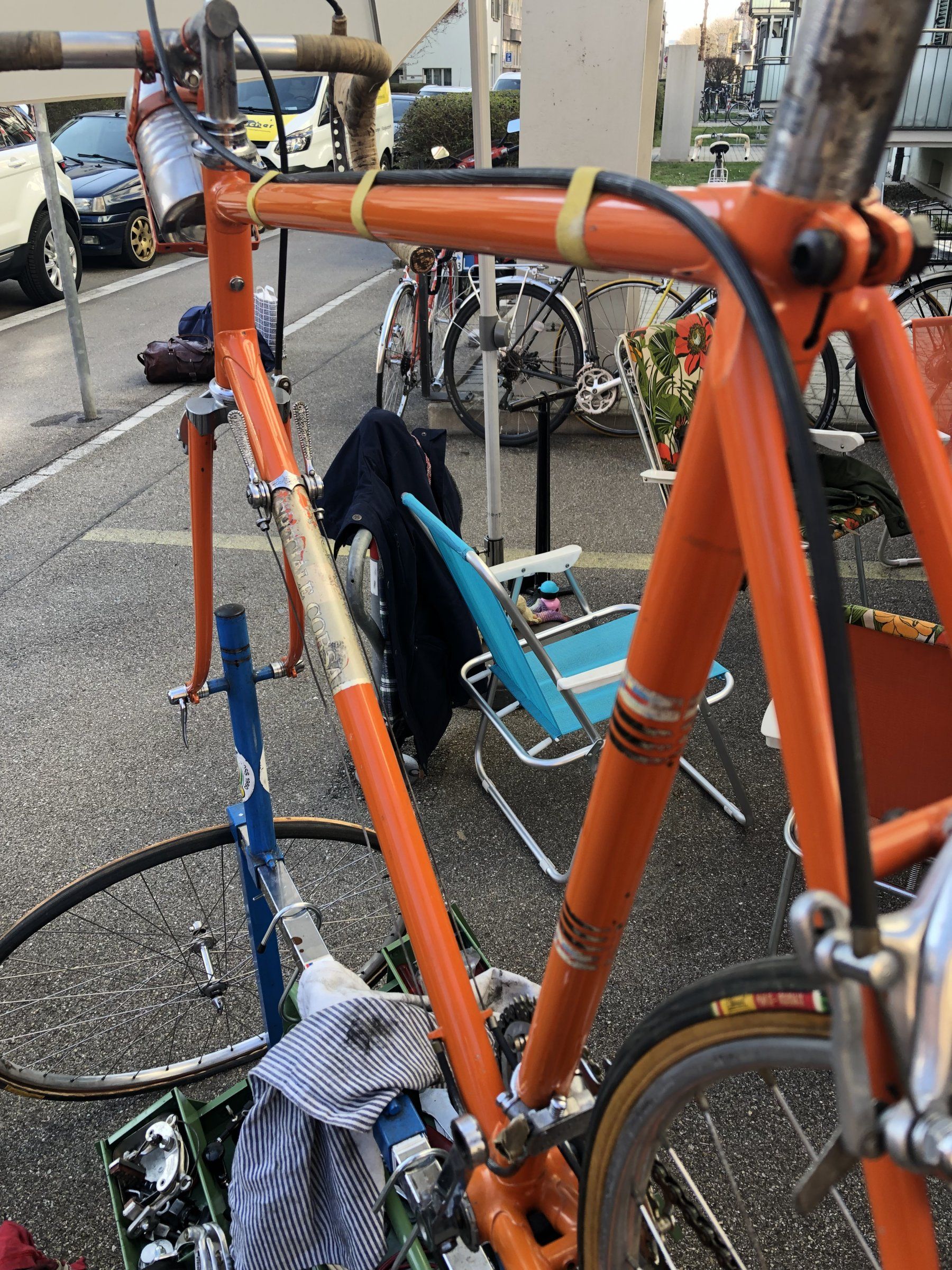

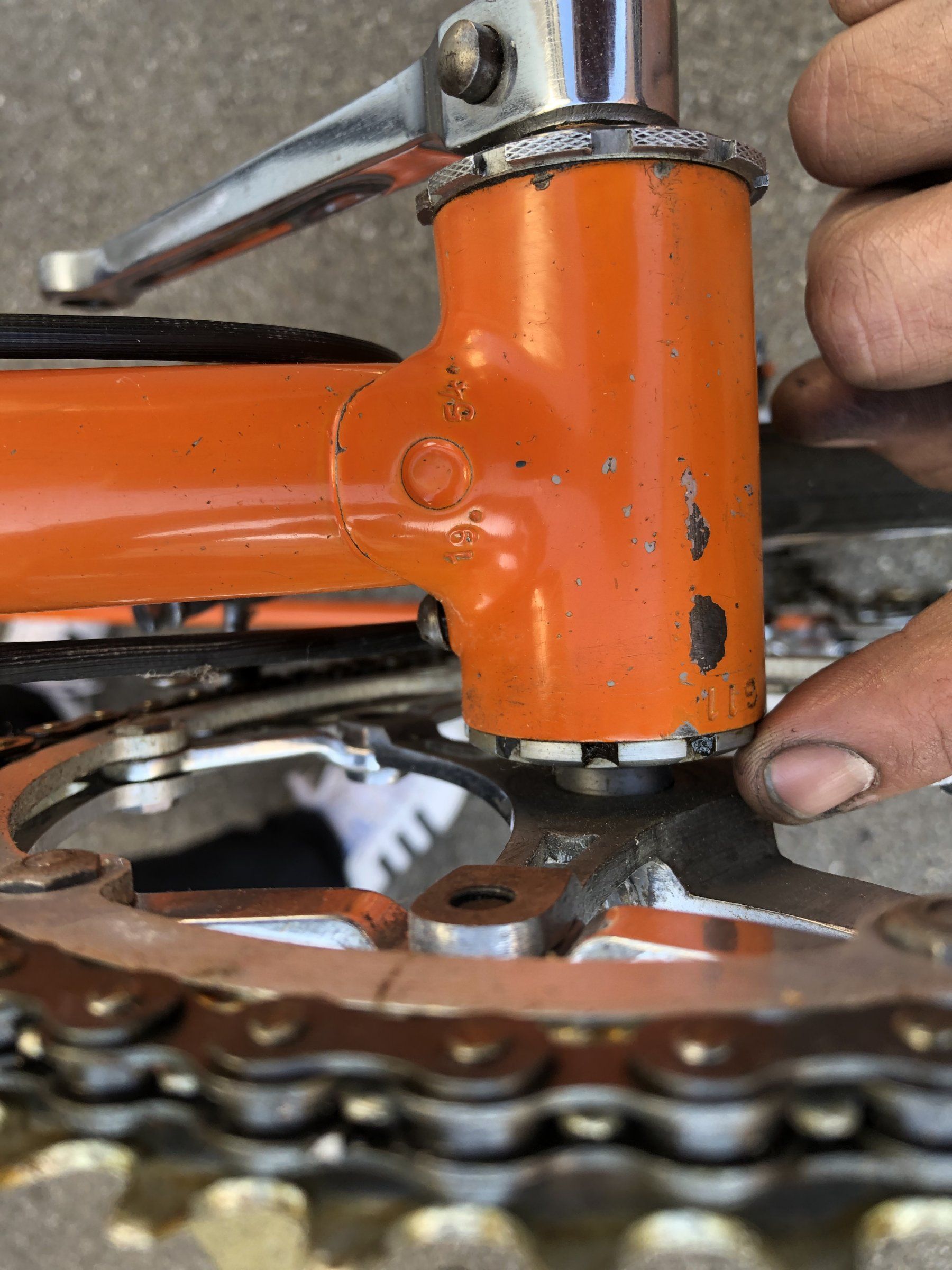

Nicht meins leider ...
Ich hätte es gekauft; leider wurde es kurz bevor ich es wusste in die USA verkauft ... schönen runden 5 Stelligen ... Original; alles; von Faliero himself aufgebaut für Fausto... gemäss Verkäufer.
Ich meine dass das Speciale Corsa eher durch Chiossi im Auftrag von Faliero gebaut worden ist. Das hat Faliero nicht gelötet, er hat auch nicht das Lenkerband gewickelt und Faliero war Perfektionist und hätte niemals ein Rad mit Klebeband an den Bremszügen rausgegeben. Und wenn hier von Fausto Coppi die Rede sein soll, meines Wissen haben sich Faliero und Fausto erst 1954 kennengelernt und erst 57 oder 58 ist er mit seinen Rahmen gefahren. Vorher hat Faliero nur die Geometrie für Fausto entwickelt und Bianchi hat dann die Rahmen gebaut. Alberto hat in dieser Zeit seine Lehre bei Bianchi gemacht.
Das hat er erwähnt; 1954 wurde das Rad von Faliero an Fausto übergeben: da habe ich aber kein Wissen darüber: wir durften nur festgesessene Schrauben lösen :crash:

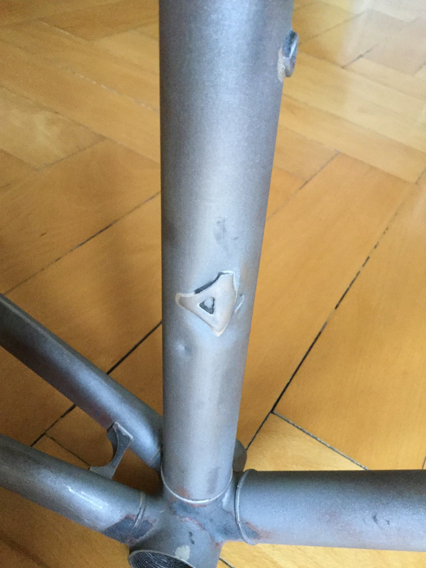

Anhang anzeigen 651712 Wo wir gerade beim Lack sind.....
Einen neuen Anlötsockel wird es nicht geben.
Aber schönen Lack!
Dann würde ich aber vor dem Lackieren die Reste des alten Umwerfersockels entfernen (lassen) und die kleine Delle spachteln oder mit Zinn füllen. Danach kann problemlos ein Schellenumwerfer in beliebiger Höhe montiert werden. Man wird ja älter und will irgendwann vielleicht mal kleinere Kettenblätter nutzen. dann reicht oft der Verstellbereich des Anlötsockels nicht aus. Also gleich weg mit dem unnützen Teil.
Danke!
Genau das lasse ich jetzt machen, weil ein neuer Sockel auch sehr umfangreiche Auftragsarbeiten nach sich gezogen hätte.
Aufzinnen und Schelle ist sauberer.

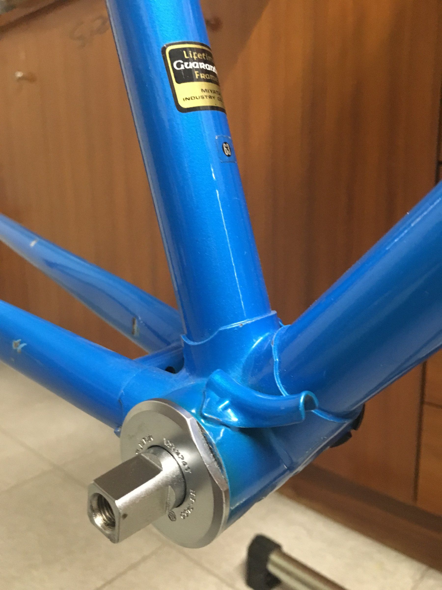

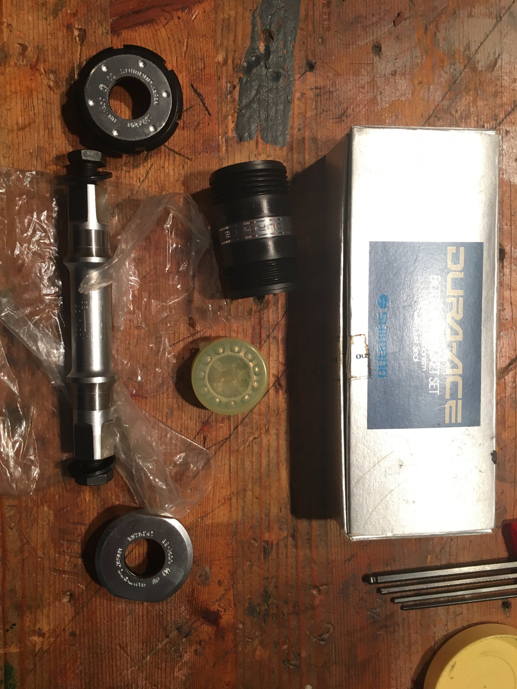

Hab heute an meinem Koga Pro-Am Rahmen von 83 die ersten Teile verbaut und dabei ein Dura Ace Tretlager entnost!
