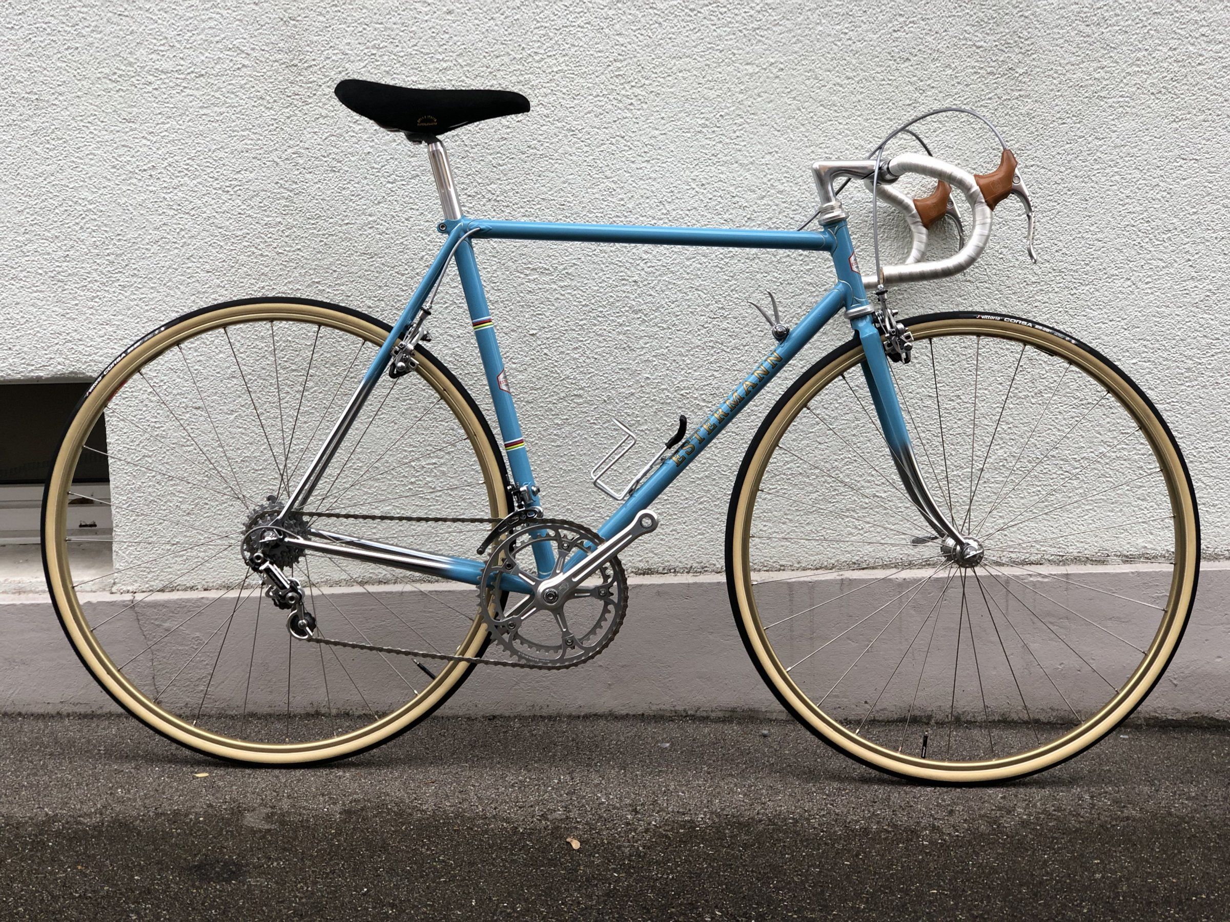

Hmmm, finde deine Räder ja extrem schick. In diesem Fall war es meiner Meinung nach vorher schöner. Sowohl Lenkerband, Bremshuetlis, als auch die Reifenfarbe. Unabhängig davon: generell schickes Teil!
Oha, jetzt muss ich mich korrigieren: ich hab es falsch herum interpretiert. Du hast die Fehler korrigiert. Also Tipp, der Estermann, wie er jetzt aussieht:daumen:

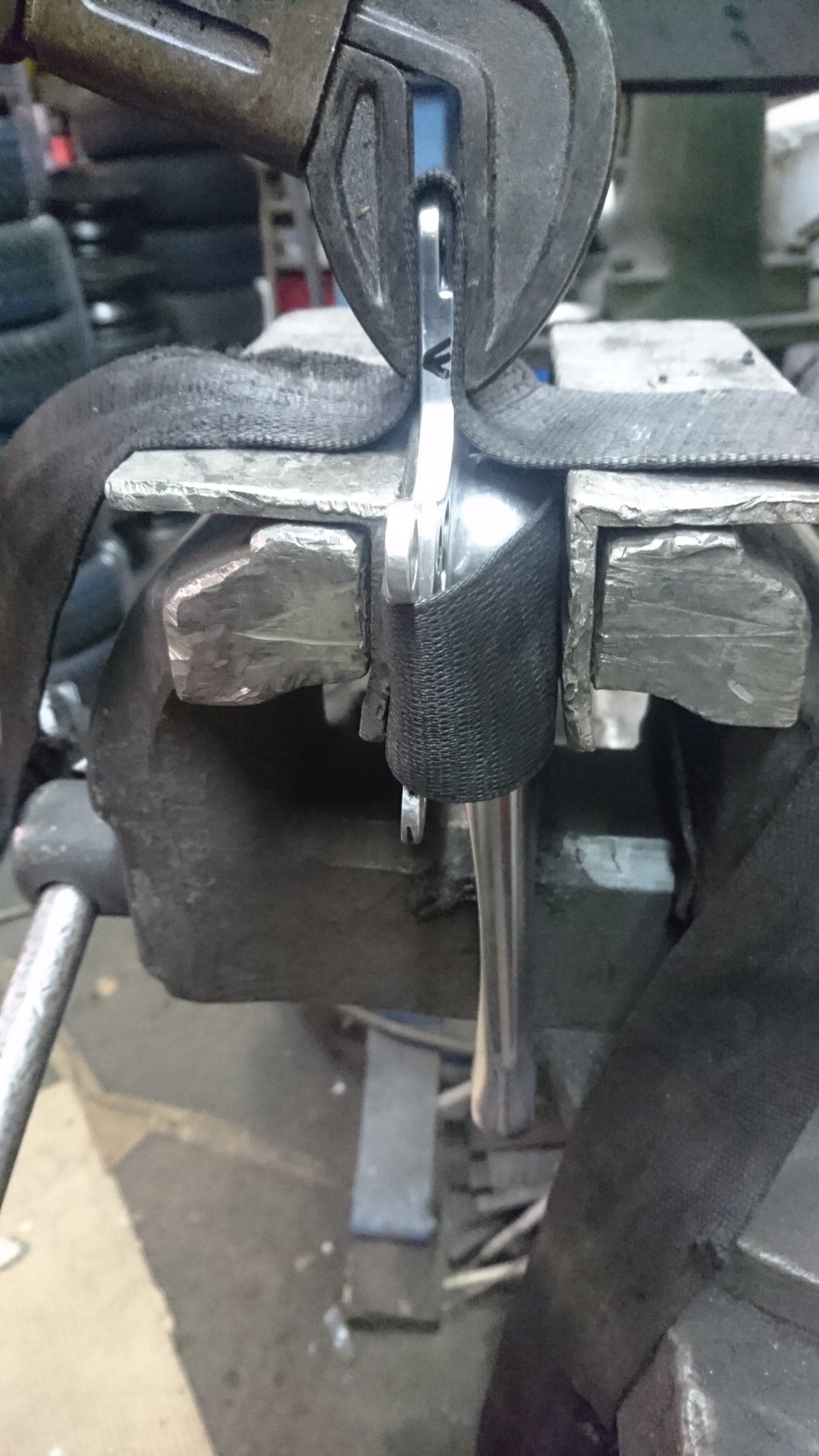

Pbc kurbel, aus den ka, mit lk 110 ewig gesucht.
Ziemlich versifft und zerschrammt.
Erst nach der bearbeitung und politur der gröbsten Macken hab ich bemerkt, das auch noch ein ärmchen 4mm verbogen ist.:mad:
Uh mit dem vk natürlich schon gelöscht, mache nicht mehr:crash::D
Also ein experiment:
Bin mal gespannt, wie lange das hält...
Ein zweiter arm war auch noch 2mm aus der flucht, jetzt ist es ziemlich gerade.
Soll ich die letzten bruchteile mit paßscheiben korrigieren?

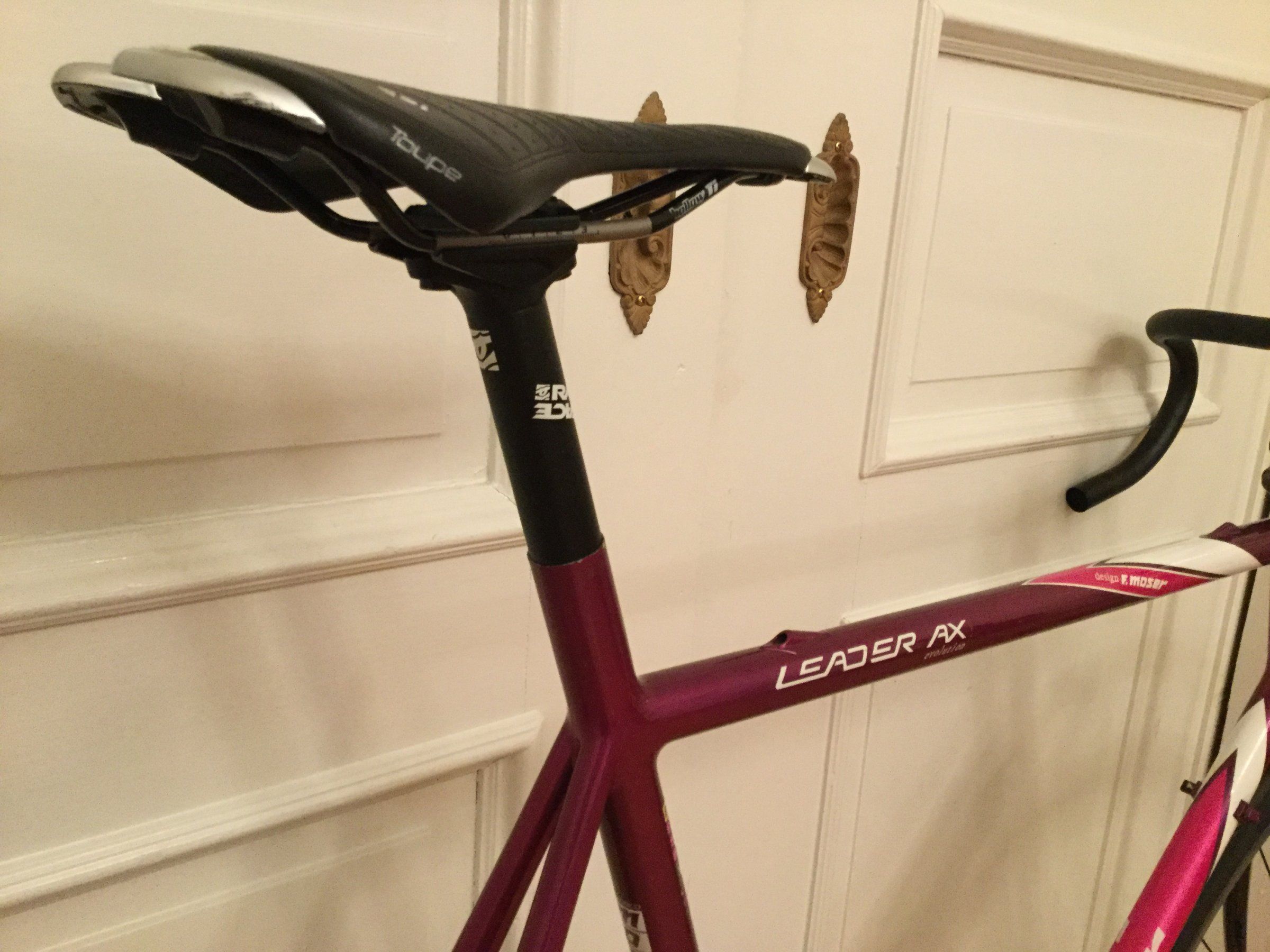

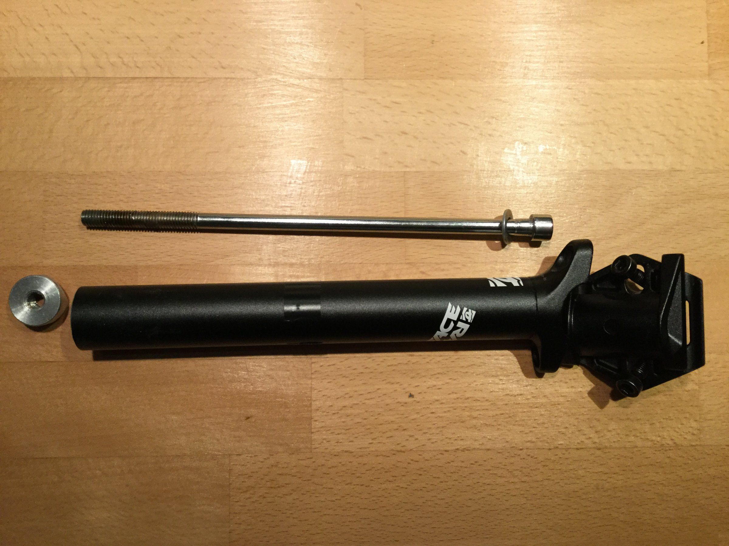

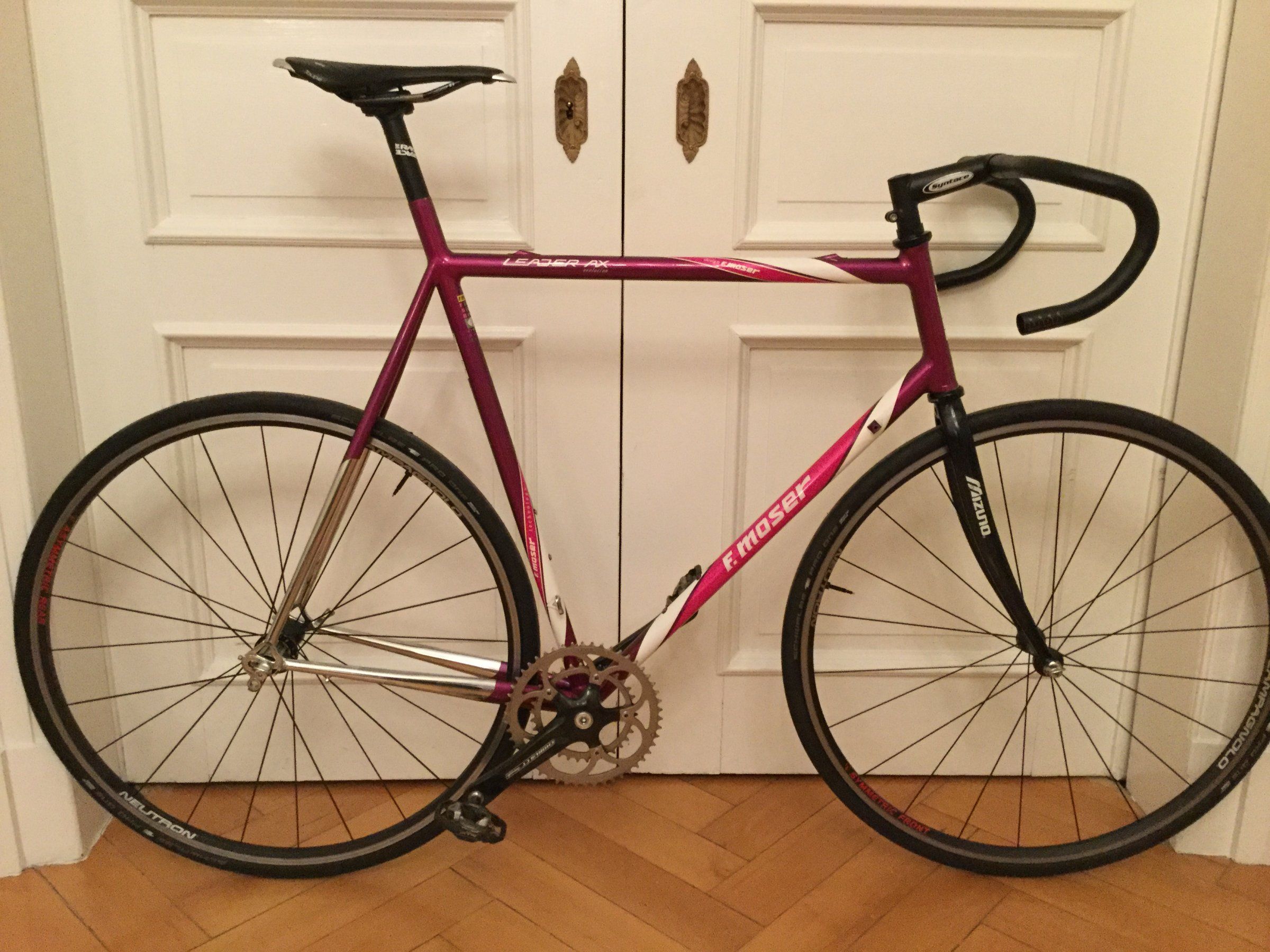

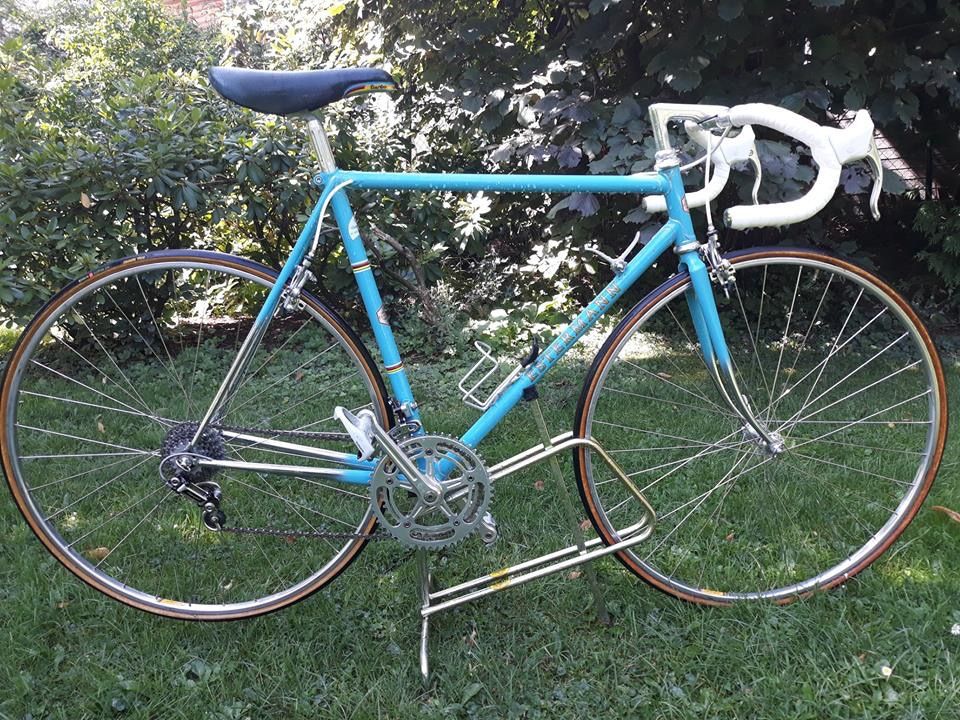

Ich hatte ja vor ein paar Wochen einen MOSER AX Leader erstanden ohne Gabel und ohne die innengeklemmte Sattelstütze.
Eine Gabel hatte ich noch, eine Sattelstütze musste gefertigt werden.

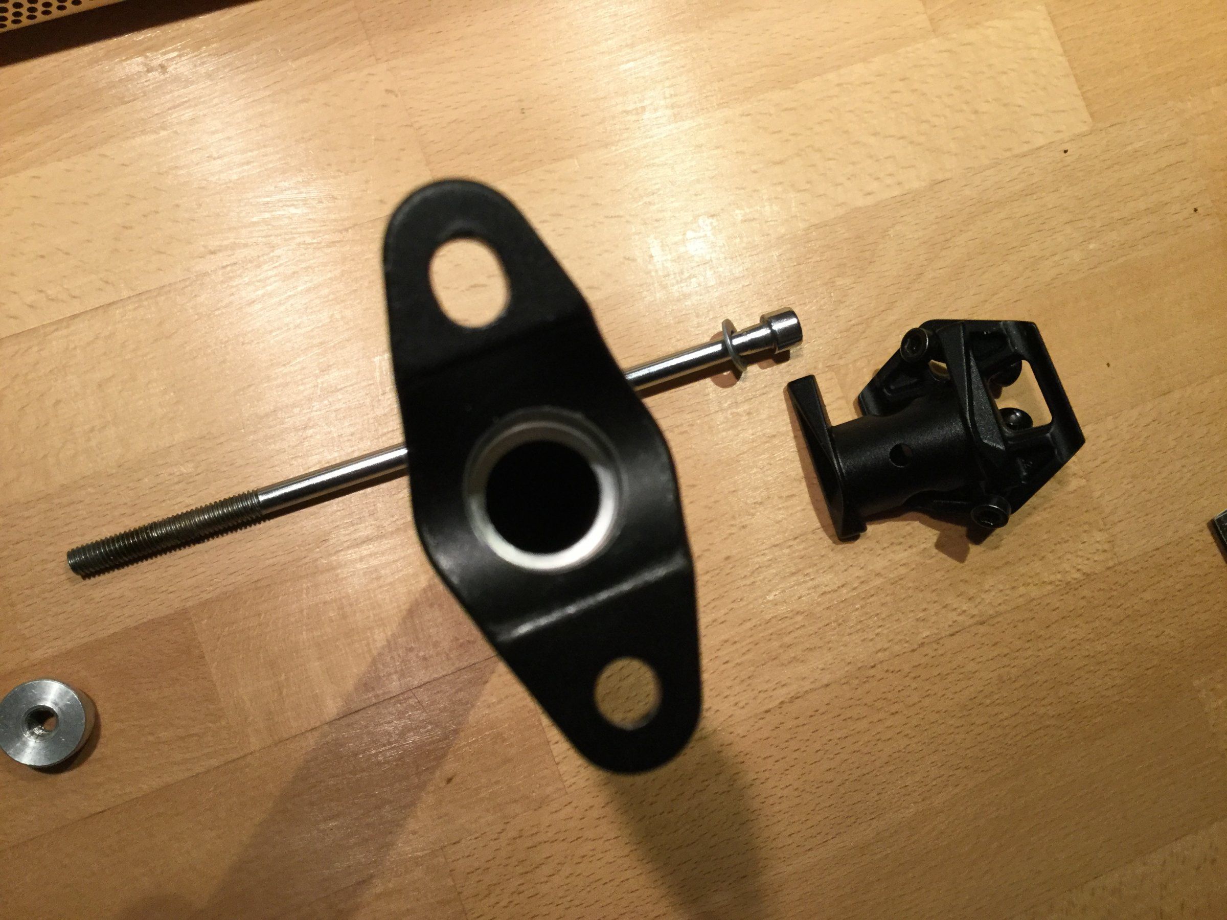

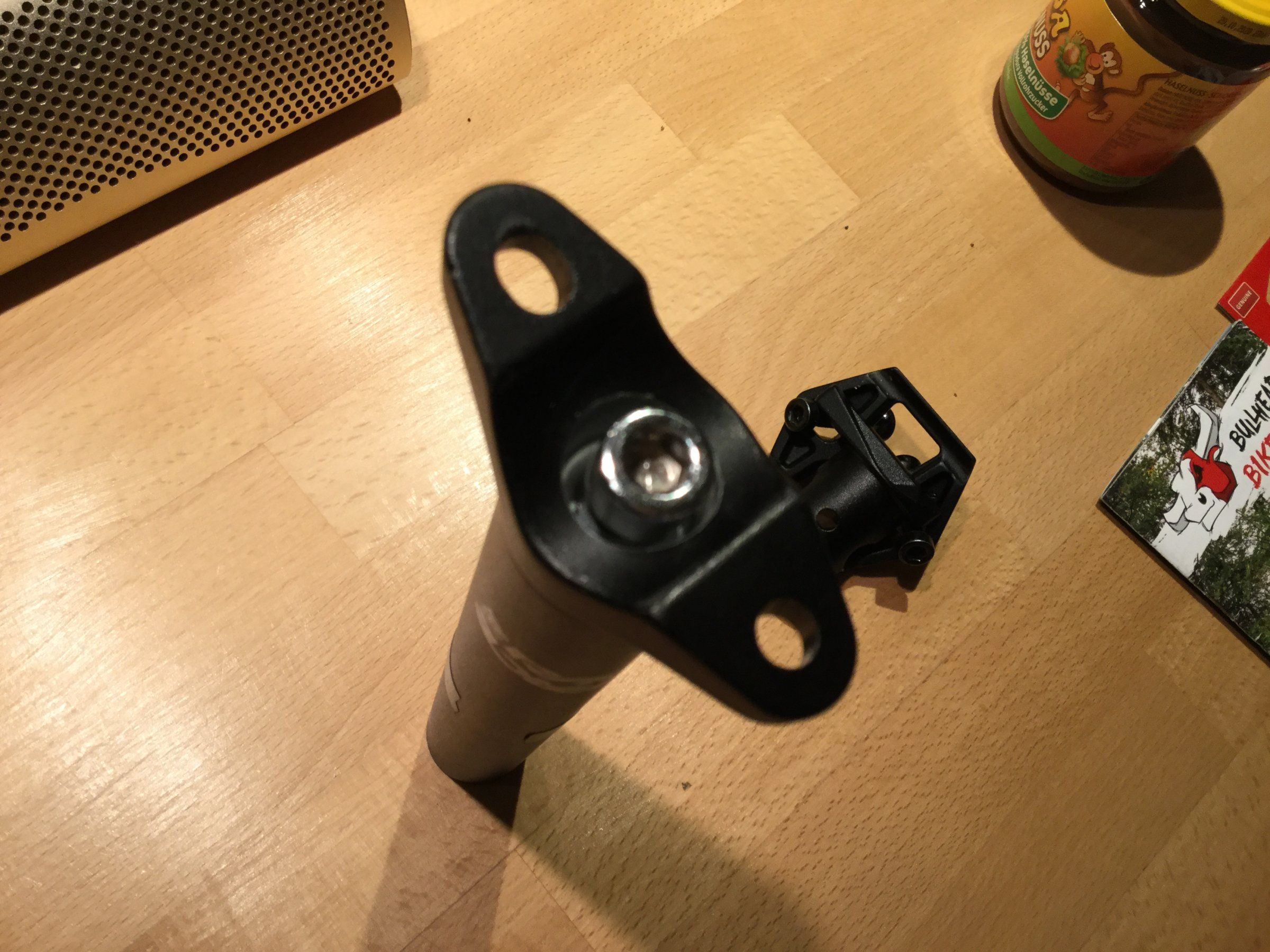

In den finsteren Tiefen fand sich eine wertige RaceFace,deren Innenleben perfekt schien. Die Halterung hat im Rohr viel Fleisch, so dass ich das Loch so erweiterte, dass ein Widerlager für eine U-Scheibe entstand und der Schraubenkopf komplett versenkt ist. Einen Schrägkonus eines Vorbaus habe ich abgesägt als Endmutter. Dann habe ich die Sattelstütze abgesägt.
Jetzt muss ich nur noch die Sattelstütze schräg durchtrennen, damit sie klemmt.
