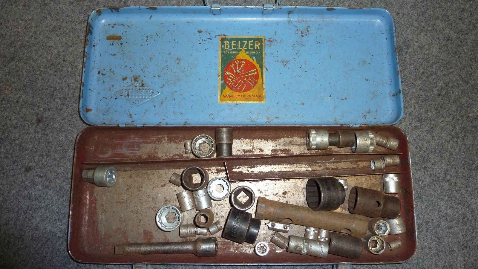

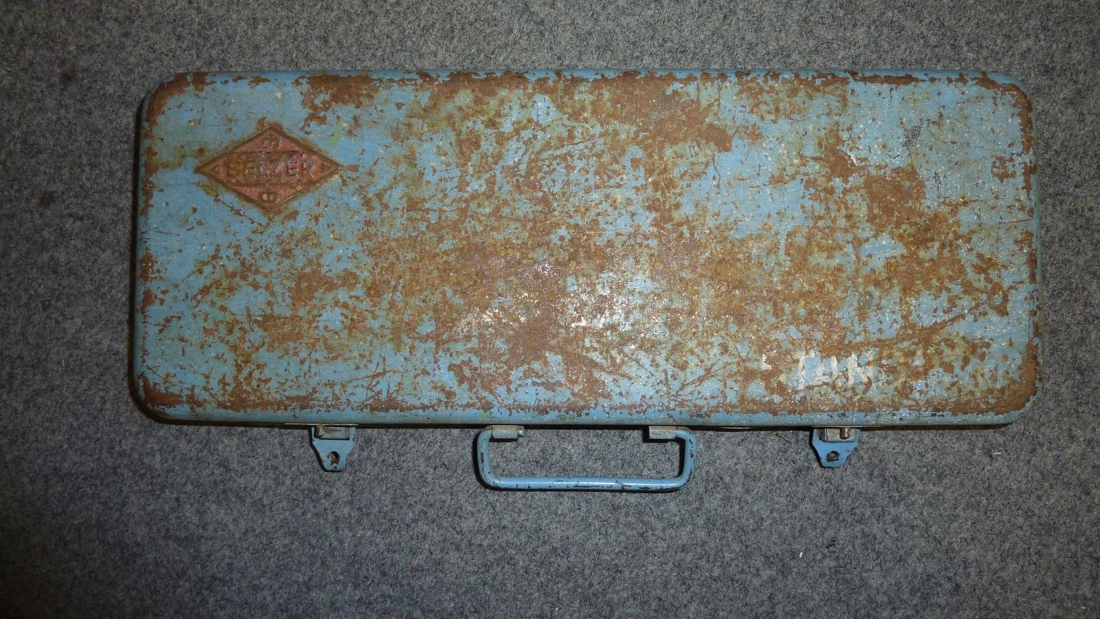

Ich putze und konserviere gerade diese größere Blechschachtel
Das Blech ist schon wieder ansehnlich. Bilder später. Beflockungszeugs in rot habe ich gerade auch schon bestellt, damit der Kasten nachher wieder so aussieht, wie er mal das Werk verlassen hat.
Hier der Zwischenstand - es fehlt noch die rote Samt-Beflockung
Da ist am Kragen vom Deckel noch eine Stelle, die ich noch wieder gerade ausrichten muß.

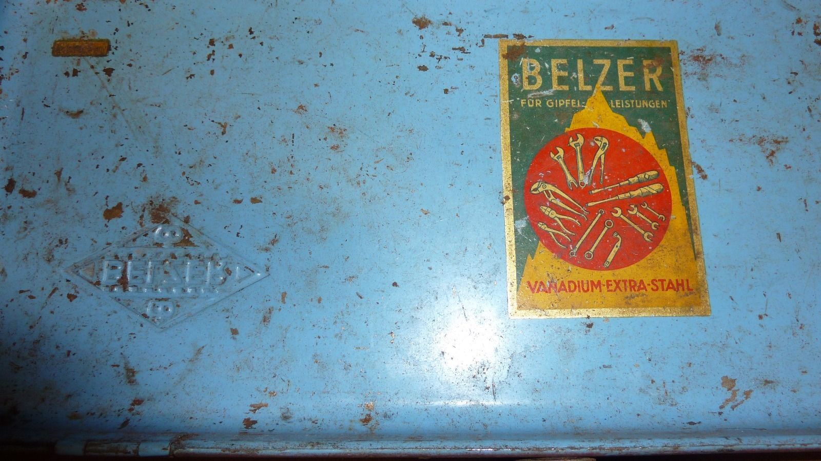

Das Wasserschiebebild aber ist klasse - die alten Werbesprüche ebenfalls ;)

Ich hab´ mir da einige Bilder von alten Belzer Knarrenkästen besorgt - es soll ja so original wie möglich werden.
Zuerst dachte ich, daß man die Kästen wirklich mit Samt-Stoff ausgeschlagen hat, doch die Bilder zeigen auf, daß es eine Beschichtung ist. Das Schlüsselwort heißt hier dann flocking und bezeichnet die heutige Methode z.B. Armaturenbretter für den Rennsport so zu beschichten, daß sich das Armaturenbrett nicht mehr in der Scheibe spiegeln kann. Das geht aber auch auf jedem anderen Untergrund und kann man bei Schachteln, Setzkästen, Schubladen und Co. anwenden.
Da gibt es verschiedene Anbieter - meist aus USA und UK. Und ich bin dann hier gelandet
https://www.floc-king.co.uk/pages/diy-flocking-kits
Da wird ein Aktivator (das dürfte nix Anders als eine Art Kleber oder Klarlack sein, auch wenn der Hersteller was anderes behauptet) aufgestrichen und dann die kleinen Faserstifte einfach aufgestreut. Überschüssige Fasern können nach dem Trocknen abgesaugt, abgekehrt, abgeschüttelt und für eine weitere Benutzung aufgefangen werden.
Ich bin gespannt und werde wieder berichten.
