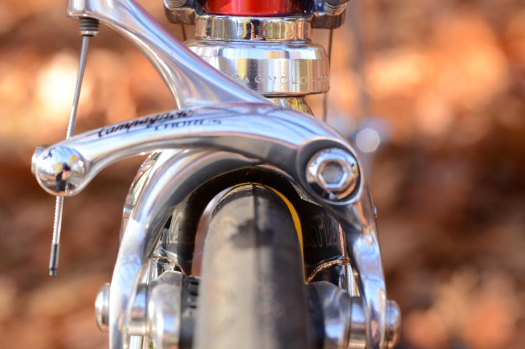

Du meinst von derSchenkellönge der Bremse her? Die Universal paast. Habe heute schöne passende Gefenhalter und die Zugdreeicke erworben (wenns klappt) dann werd ich die Weinmann wohl der Epochengerechtheit montieren. Das mit dem verqueren Zug würde mich wohl stören...
So schlimm suehts mit Weinmann 999 nicht aus, kann vorn und hinten die 610er verbauen damit wirkts wieder schnittiger:-)

So schlimm suehts mit Weinmann 999 nicht aus, kann vorn und hinten die 610er verbauen damit wirkts wieder schnittiger:)

Bei meinen beiden Endsechziger- Rickerts (Rufa und Schröder) waren und sind auch die Weinmänner montiert, passt also. Beim Schröder allerdings die Version mit dem roten Klebeschildchen, weiß jemand, wann der Wechsel war?

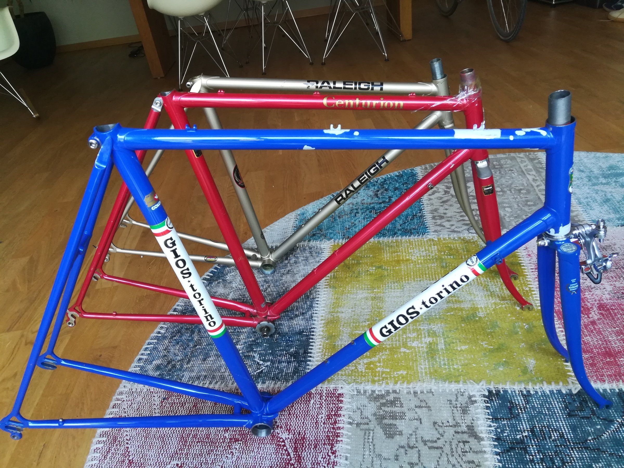

Centurion und Raleigh :daumen:
Dass der Gios zu groß ist, hattest du ja geschrieben, aber die beiden anderen Rahmen sind ja auch recht unterschiedlich von der Höhe. Fährst du die später auch oder verkaufst du sie wieder?
Der Raleigh passt und wird aufgebaut. Der Centurion Professional ist leider 2 cm zu hoch 55 ct. Wird nur poliert und darf dann wieder gehen...

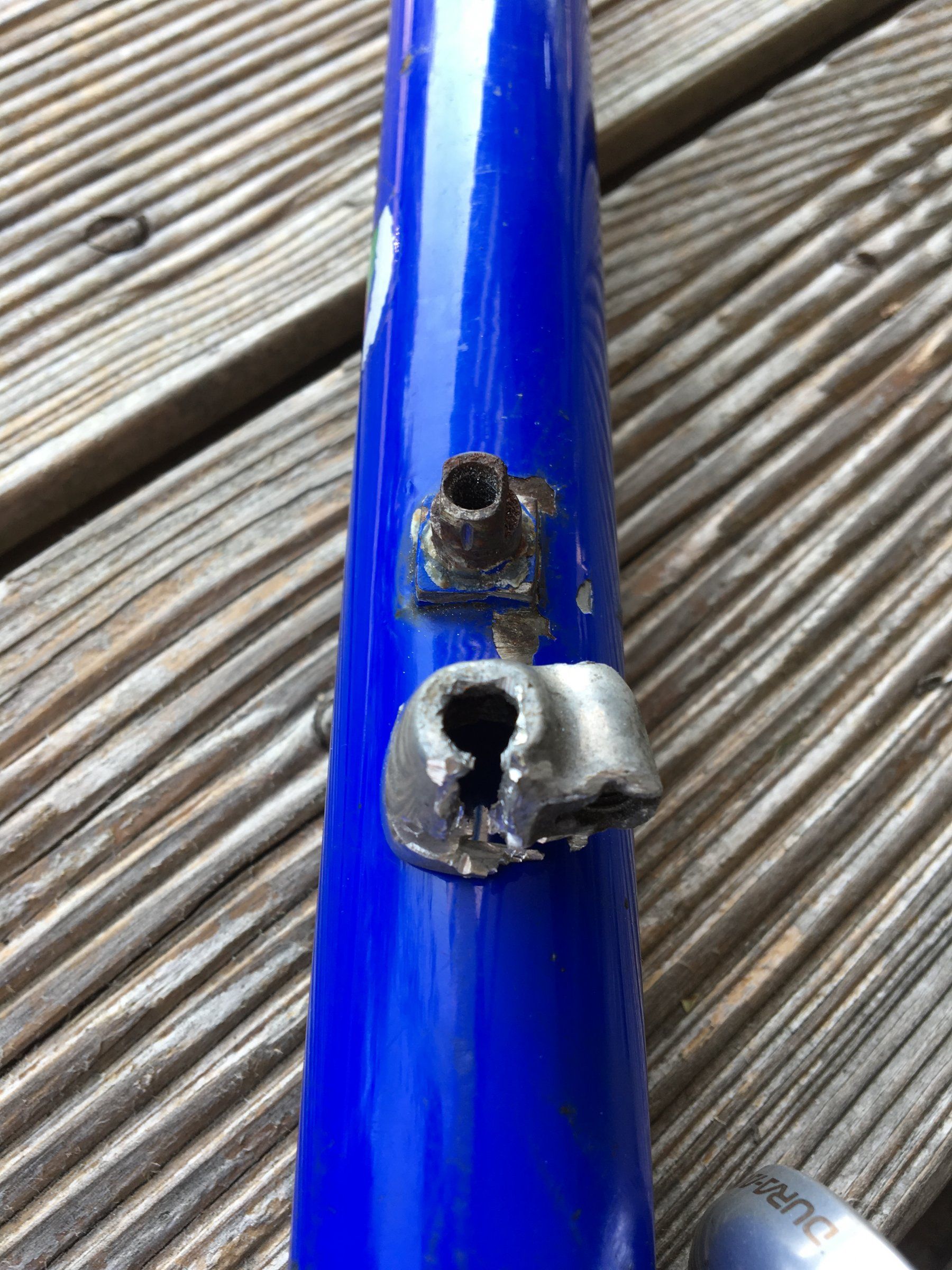

Ich zerlege gerade mein Gios Compact und habe bisher alles abschrauben können und dann das... der eine Zuggegenhalter wehrt sich. Alles sanfte und weniger sanfte ruckeln und ziehen hilft nix.
Ich habe dann die DremelFlex geschwungen. Mit der einen Hand den Dremel, mit der anderen eine Spachtel damit ich auf keinen Fall in den Rahmen flexe. War irgendwie stressig, hat aber am Ende funktioniert. Halter ab, Rahmen heil, 1:0 für den Dremel.

Puh, haste da die kleine Kettensäge auf den Dremel gespannt?:D
Egal, der Zwerg reinigt den Kittel:daumen:
