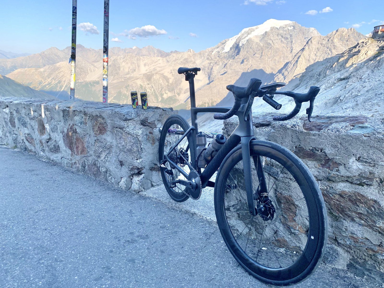

Wo sind die Einfach-Kettenblatt-Fahrer?
Naja das kann man sich ja mit GRX zusammenstellen.
Nein. War eigentlich kein Hexenwerk und musste nicht im GRX Zeug suchen. Zu mal die kettenblätter alle zu klein sind dort. Das wichtigste ist eigentlich nur, das man ein echtes Monoblatt fährt. Sprich, längere, dickere und sehr leicht gewinkelte Zähne. Sonst fährst du einmal übers Pflaster und die Kette springt dir runter. Leider macht shimano derzeit nur grx 1x, während bei sram schon viel für meine Traumkombi gemacht wird 😂
Stelvio approved ✅
Fahre auch einfach jetzt statt Di-2 auf meinem Emonda SLR: Sram Red eTap AXS mit XPLR Cassette (10-44) und 46 KB vorn. Bisher funktioniert das recht gut im bergigen Schwarzwald. Hätte auch gern das verkleidete Sram KB in 48, da sich die Übersetzung gar nicht so stark ändert wie vermutet mit 2 Zähnen mehr vorn. Leider schwer lieferbar momentan...
Für das hiesige Terrain sicherlich ausreichend, aber zum Stilfzer Joch hätte ich es damit nicht hoch geschafft.
Ich wohne mitten in den Alpen. Berg Kategorie 3 ist hier immer dabei, bei einer Ausfahrt 😅. Joch bin ich auch damit gefahren. Ist halt alles nur eine Frage der Effizienz 😂 Daher meinte ich ja, das meine deine Kombi besser gefällt
48 x 10-44
(= 1,1 - 4,8)
