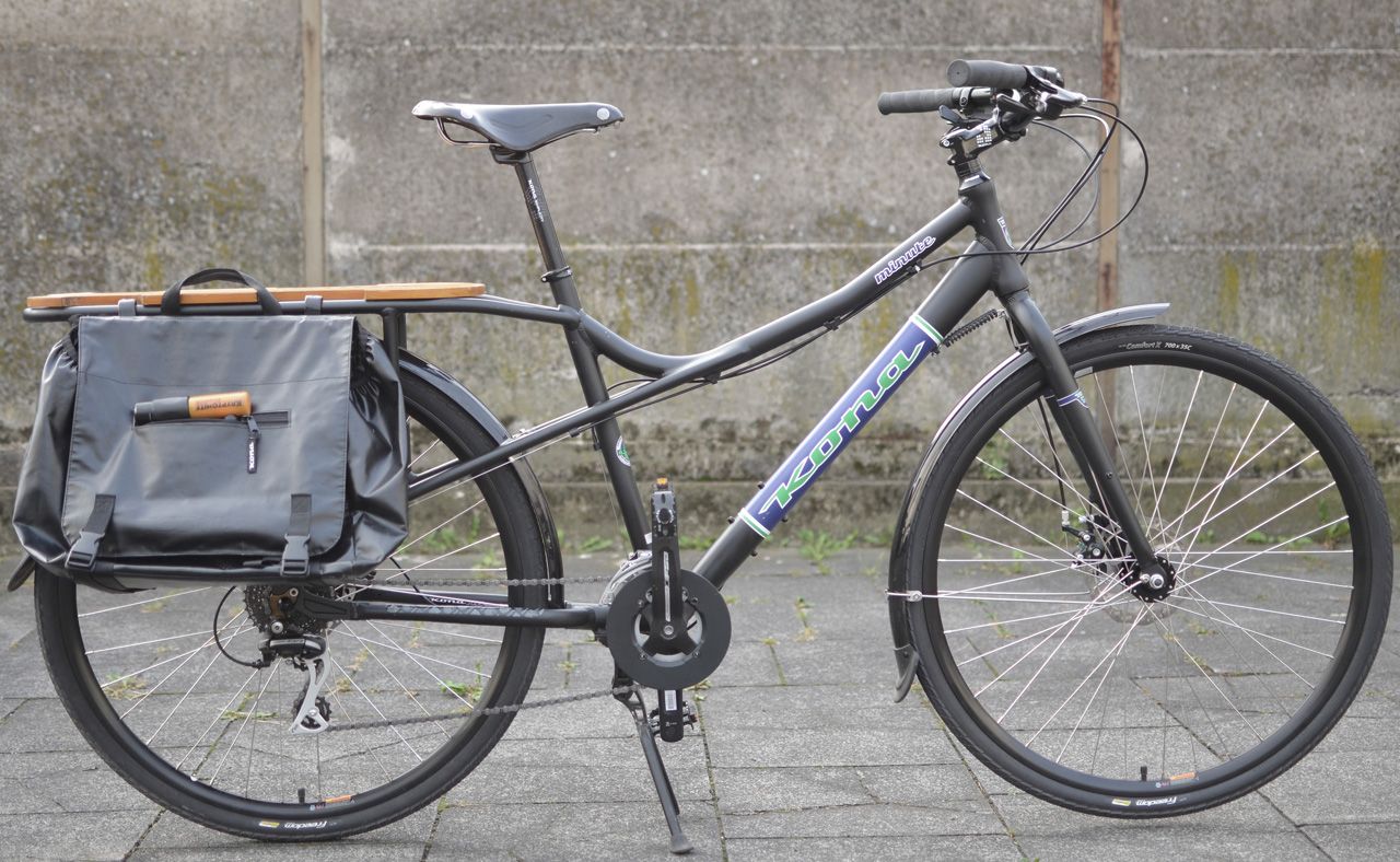

In der Stadt bin ich mit dem Gerät gut durch den Schnee gekommen (ähnliche Vorteile wie a.j.h's Beach-Cruiser):
Und da das Ding Scheibenbremsen hat, könnte man sogar die Kabelbinder-Methode versuchen...aber bei den hier vorherrschenden felgengebremsten Rädern hilft der Tip natürlich nicht viel ;)
