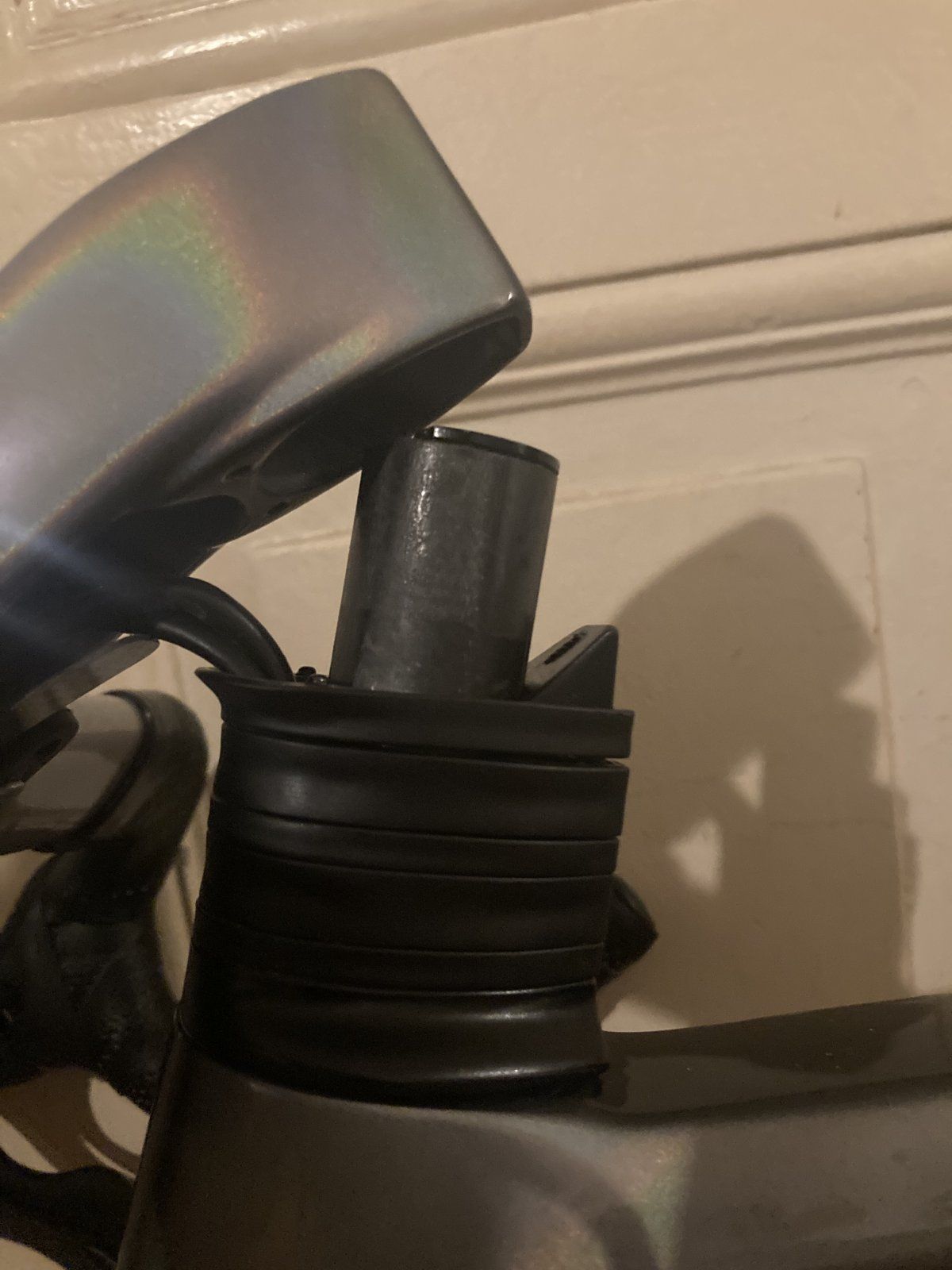

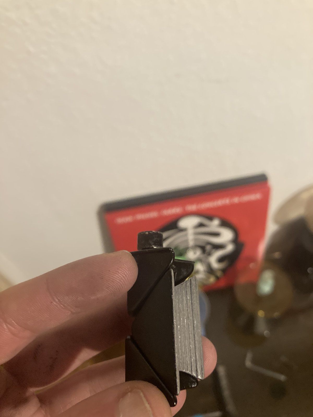

Soo, in der Hoffnung heute wäre alles besser habe ich nochmal alles auseinander genommen und zusammengebaut. Ergebnis: alles wie zuvor.
Was mir komisch vor kommt, ist wirklich der untere Klemmstein des Expanders, der nach versuchter Montage wirklich ziemlich wuchtig im oberen Spacer festsitzt. Mein Gefühl sagt mir, daran muss es liegen.
Bild mal hier, nach Demontage:
Der Expander an sich sieht so aus:
Meine Vermutung dass es der Expander - spezifisch dessen unterer Klemmstein sein muss, bestätigt sich gefühlt auch dadurch, dass selbst wenn die Gabel massiv spiel hat, ich den Lenker vor dem angebenen DM in den Zustand bringen kann, dass er sich kaum bewegen lässt.
Aber wie bekomme ich den unteren Klemmstein so, dass er sich nicht im Spacer verkeilt?!
Danke euch!
