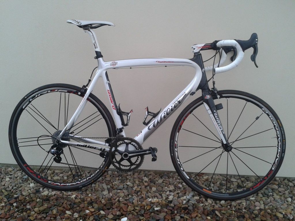

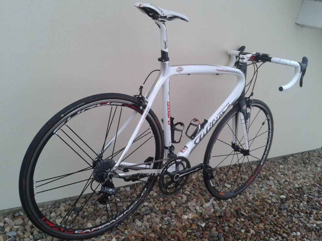

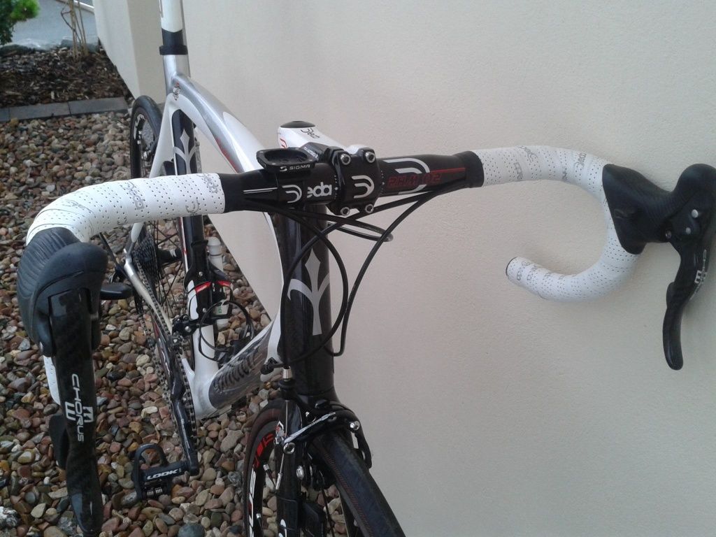

Ein neues Wilier muss her. Habe Lust auf das Gran Turismo in schwarz-grau bekommen. Deshalb steht mein Izoard (nicht Izoard XP) zum Verkauf:
Topgepflegtes Sommerrad. Sturzfrei. Größe XL. Oberrohrlänge 570 mm. Komplette Campa Chorus 11-fach Gruppe. 53/39. 12-29. 175 mm. Campa Eurus LRS. Flite SLR Carbon Team Edition. Deda Carbon Stütze. Deda Vorbau. Deda Lenker. Deda Mistral Lenkerband. Conti 4-Season 25 mm Komfortreifen. Neue Kette.
Bei Interesse einfach kurz melden.
