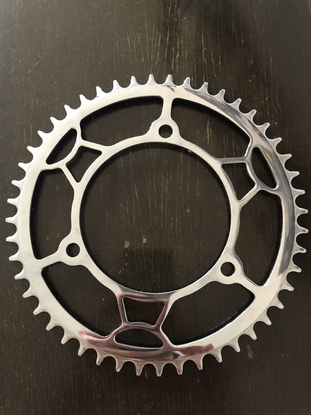

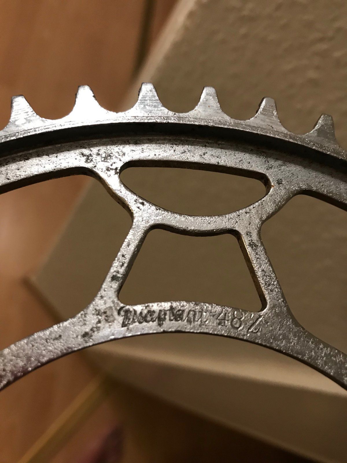

Tatsächlich noch ein 52er dickes Kettenblatt gefunden und mal für die Optik montiert. Ach so verkehrt ists nicht;-) aber nen Kelchblatt wäre mir lieber

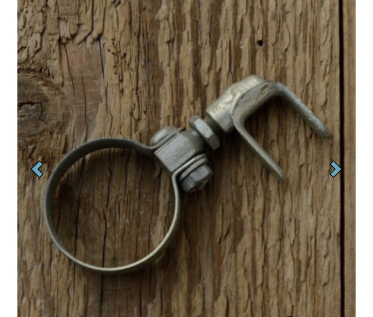

Zur Komplettierung suche ich noch eine Fichtel und Sachs Kettenführung für die Kettenstrebe, hat wer noch sowas?

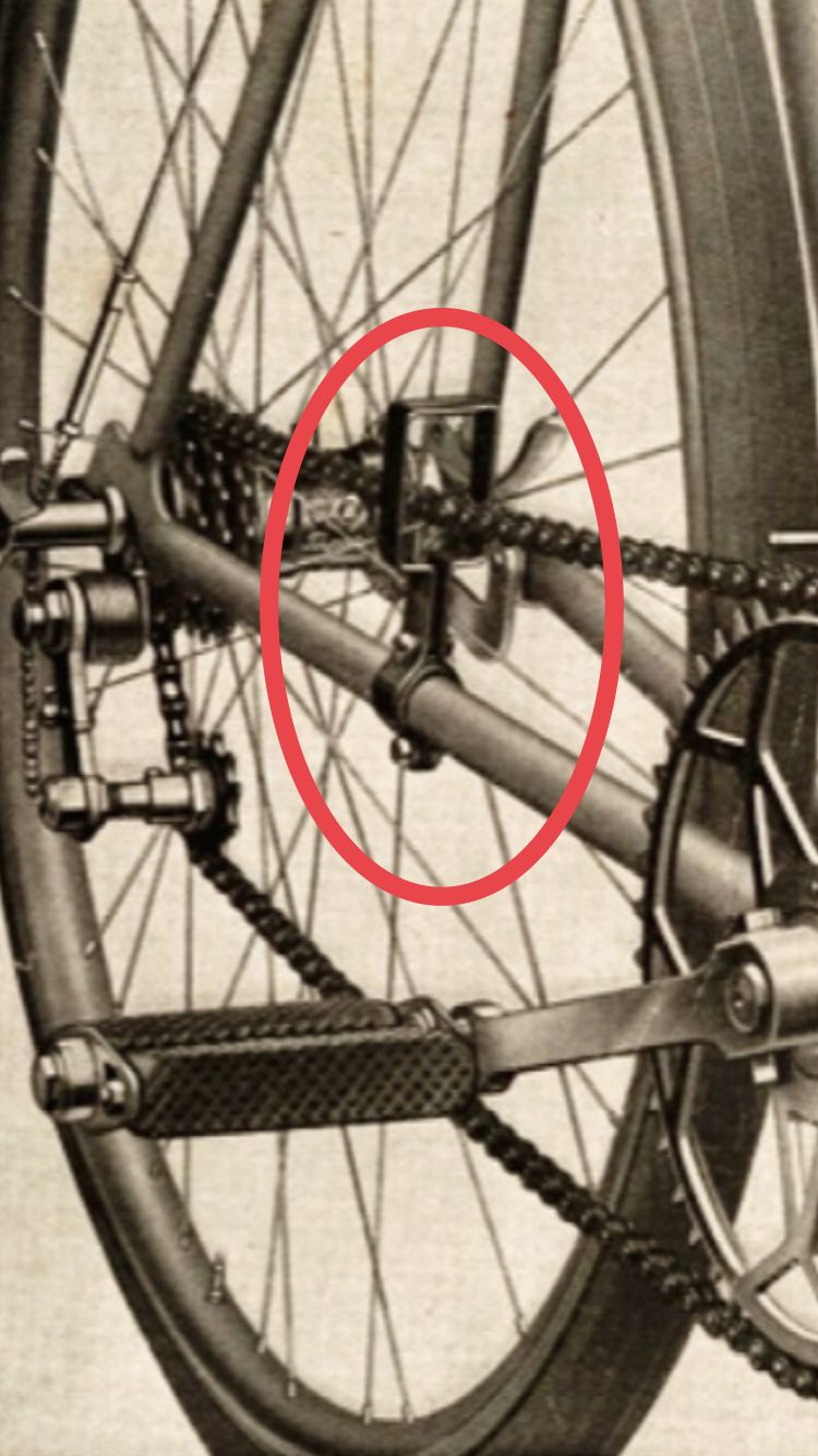

Wird die nicht nur in Verbindung mit einer Renntorpedo verwendet, wie auf Deinem Foto? Wird mit Rücktritt gebremst, sinkt der Zugtrum der Kette auf die Kettenstrebe und würde sich ohne dieses (häßliche!) Teil zwischen Kettenstrebe und Reifen verklemmen.
Ob man das Teil braucht, wenn man sich mit der Starrgangseite Deiner Flipflopnabe gegen die Pedale presst? Dazu reicht meine Vorstellung nicht aus.
Ich würde das Teil glaube ich aus ästhetischen Gründen weg lassen und mit den Seitenzugbremsen bremsen.:)

Glückwunsch zu den Kelchen!

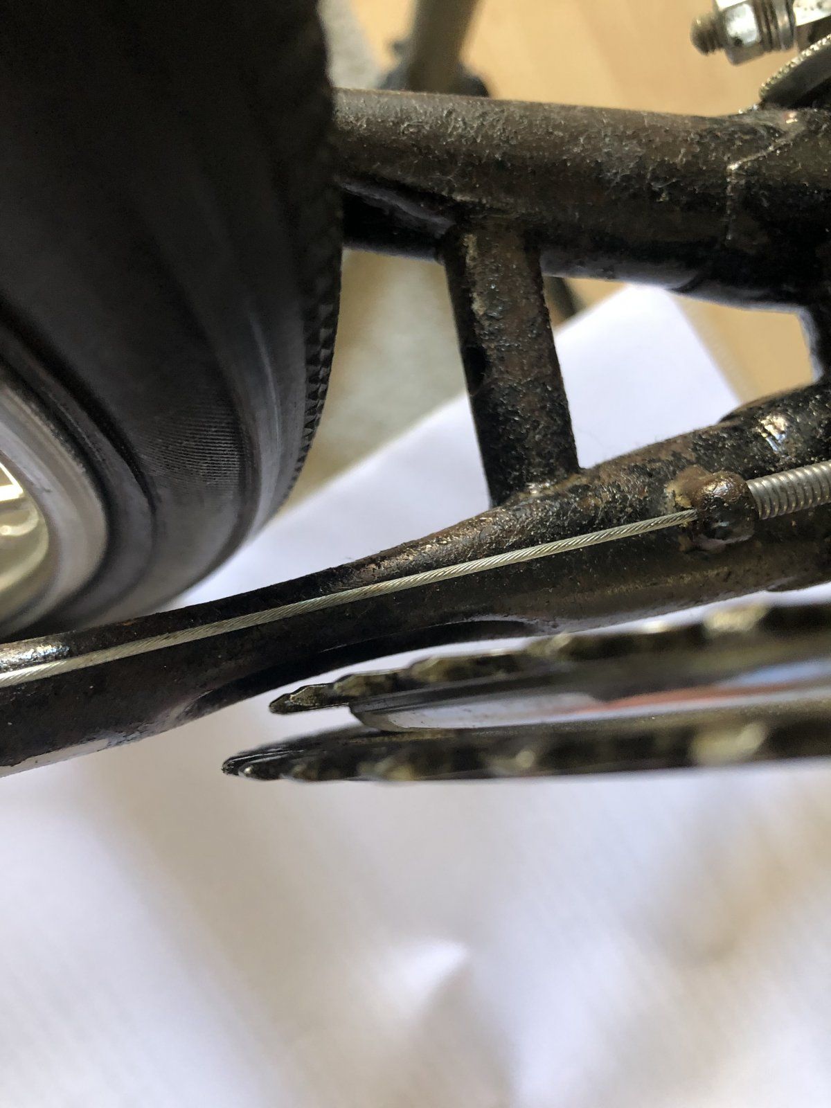

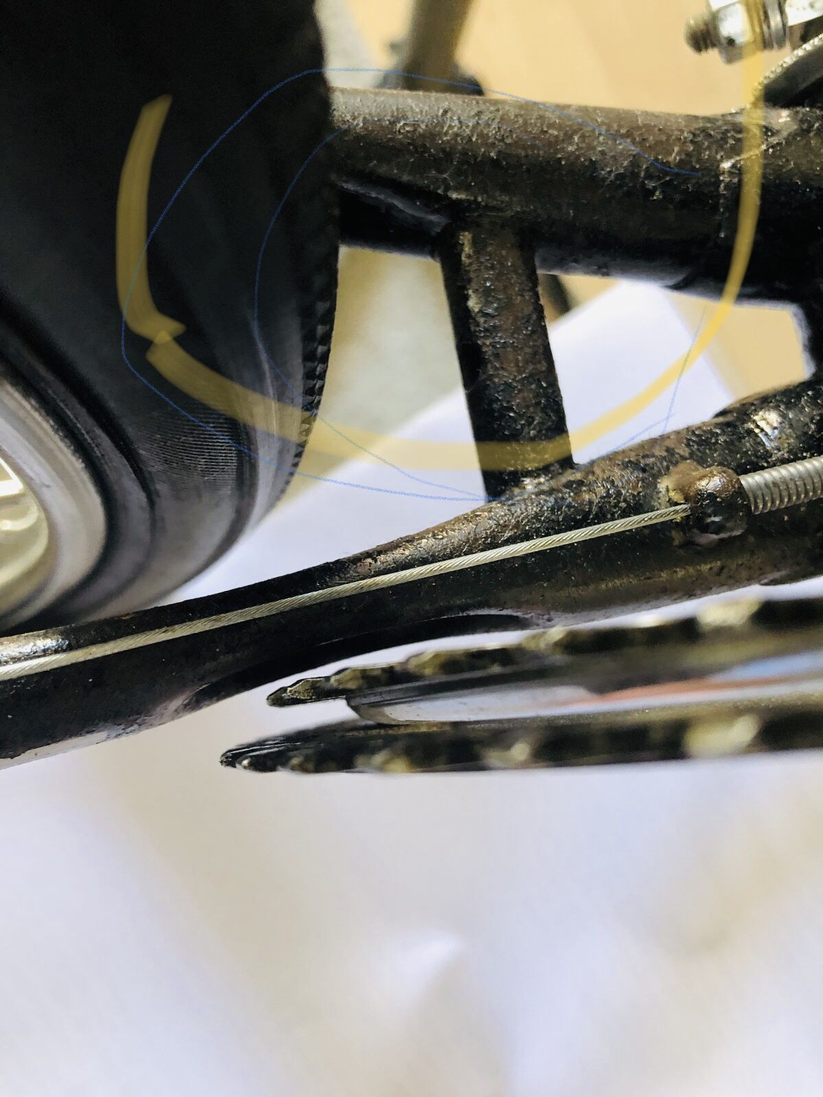

Eins vorweg, ich schau tagsüber nur mit dem Schmartphone ins Forum.
Sieht halt wie ein Riss aus an der abseitigen Kettenstrebe, also die ohne Zug.
Hab mal versucht das zu markieren im angefügten Bild.
Falls nicht umso besser, kannst ja in Natura nachsehen.
Grüssle
Icv denke ich weiss was du meinst. Ist aber eher optische Täuschung. Kein Riss allet fein
@SirFaust .. solch eine Kettenführung hätte ich für Dich da. allerdings hat @fafnir mit seiner Ausführung -->
(Gab es ansonsten auch baugleich aus Renak Produktion. Gemarkt sind beide nicht.)
--> vollkommen recht.
Am Express fahre ich diese von SuperChampion
Es gibt auch ein F&S-Teil. Ein Bild davon befindet sich auf scheunenfun.de. Ich kenne allerdings die Einstellung von Herrn Hansen zum copyright nicht, deshalb nur dieser Hinweis.

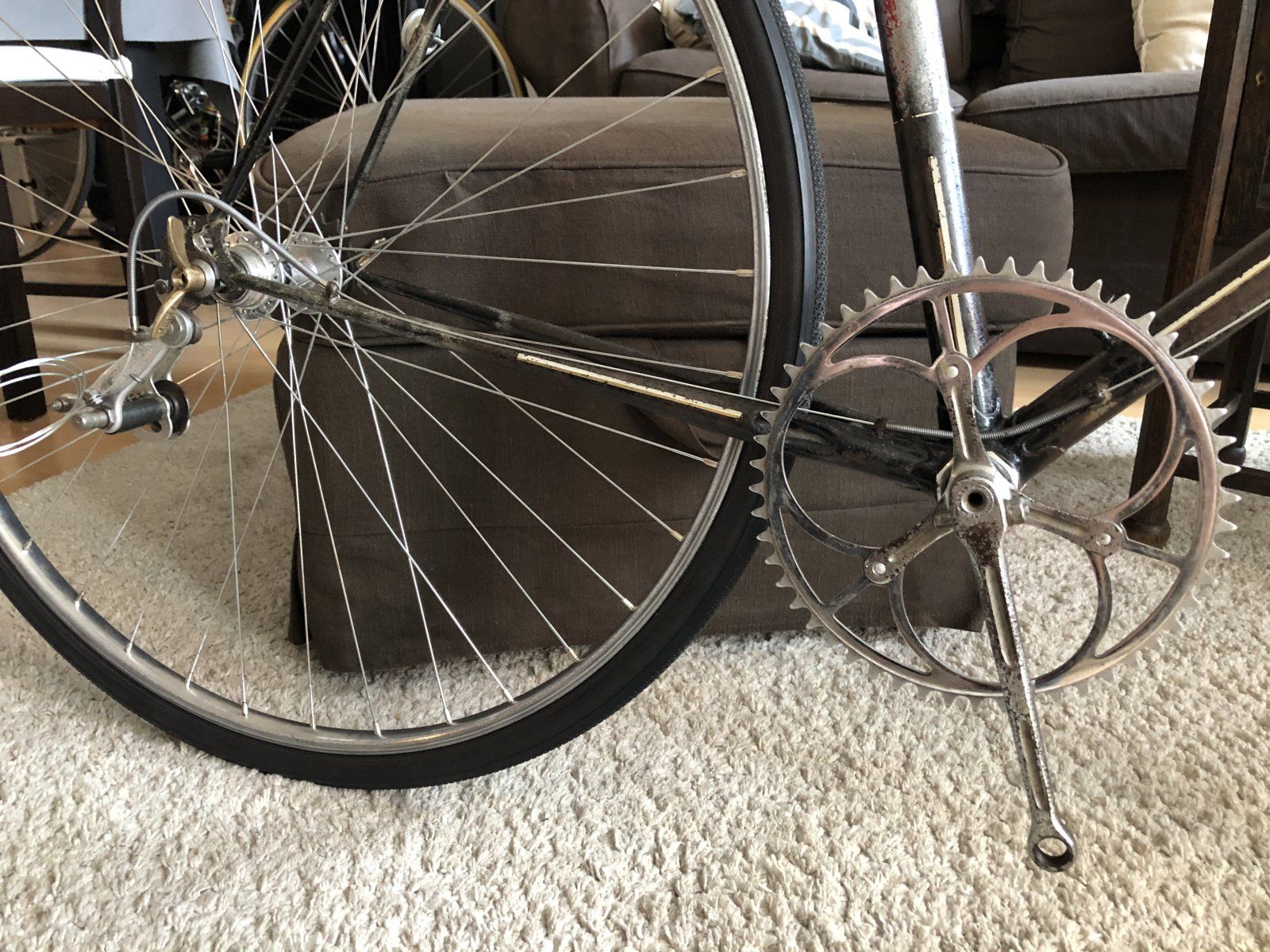

so vorerst fertiggestellt. Kurze Spritztour - läuft. Etwas gewöhnungsbedürftig das doch recht stark abfallende Oberrohr vorn. Im Frühjahr werde ich wohl mal eine längere Fahrt wagen.
Fotos ihr wollt Fotos ich weiß. Los gehts
