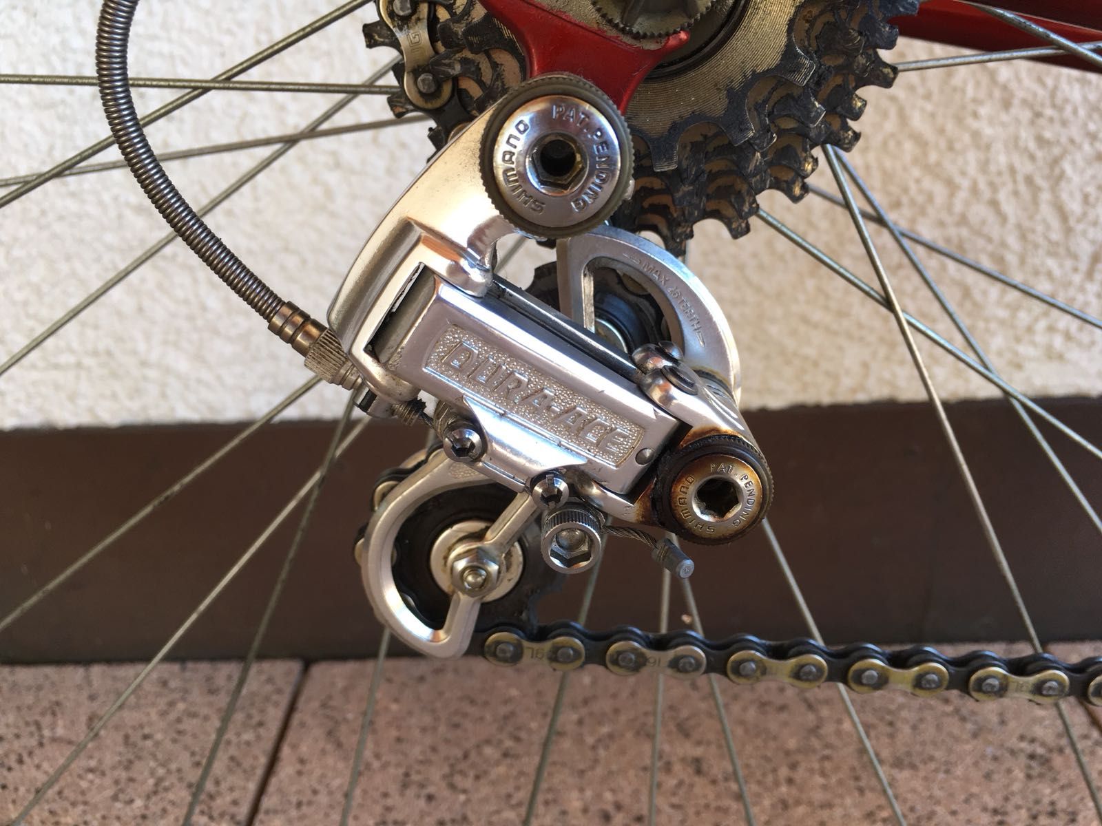

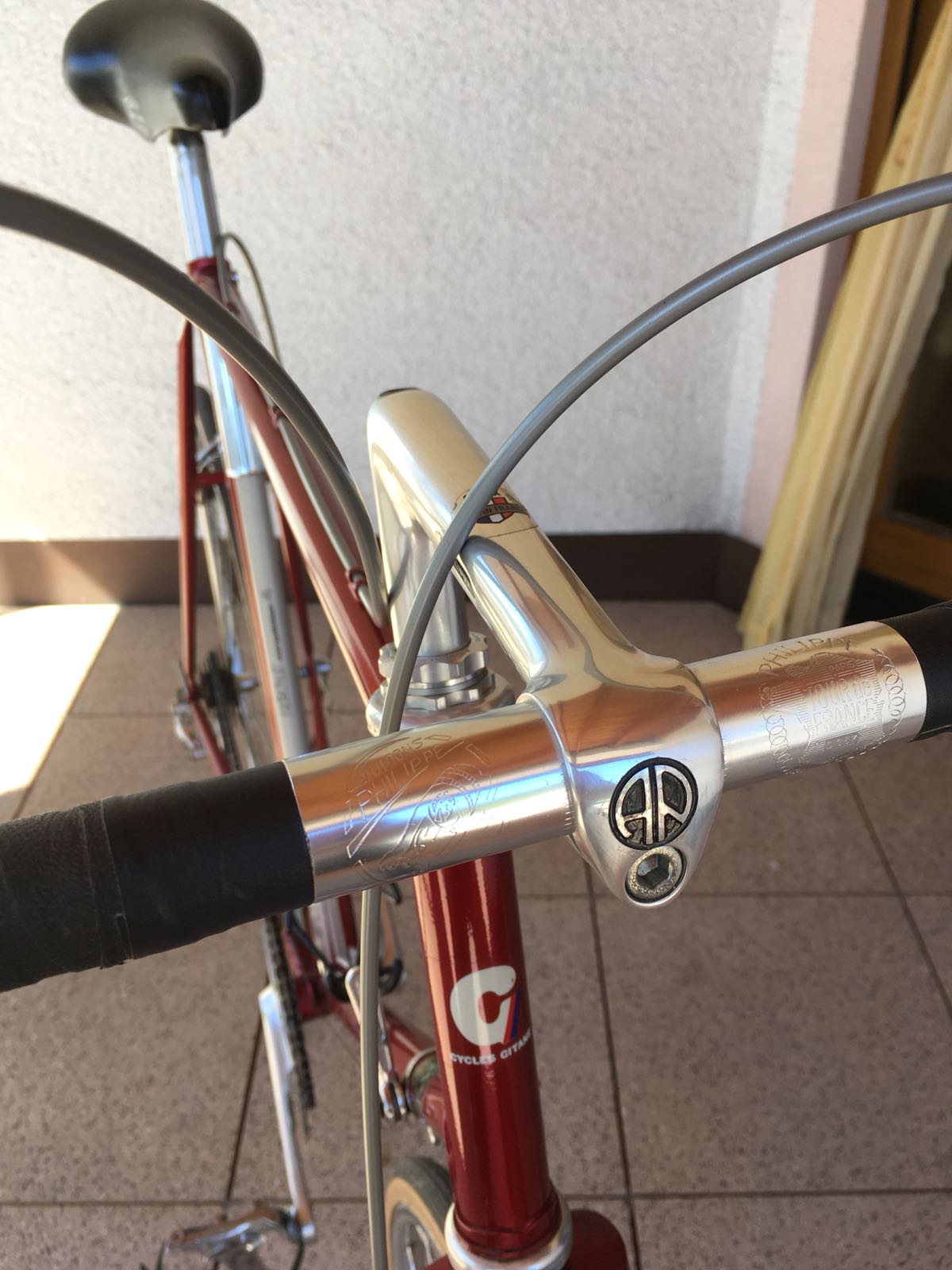

hallo liebe community, vielleicht kann jemand weiterhelfen.
Ich habe ein schöne Gitane von einem älteren Herren gekauft, der das Rad selber neu gekauft hat. Es muss um 1978-1981 sein. Leider habe ich über gitaneusa.com nichts genaues gefunden.
Es ist eine komplette dura ace 7200 verbaut, ein Philippe Vorbau und Lenker, reynolds 531, Sattel Arius Gran Carrera Special, Lrs Argent 10
Laut dem Verkäufer alles wie damals aus dem Laden, Neupreis so etwa 3500DM
Danke Schonmal für eure Tipps.

Ja so ähnlich ist es, darüber bin ich auch schon gestolpert, aber genau das ist es leider nicht. Könnte dieses Modell sein nur ein Jahr älter oder neuer.
Hi, ja das kommt schon ziemlich hin, hatte gehofft Genau dieses mit Anbauteile zu finden (philippe teile, Sattel)
Ich denke aber auch, dass es es sich um das Trophee handelt. Ich hab nochmal den Verkäufer Kontaktiert um das genaue Baujahr rauszubekommen.
Danke dir
Aufjedenfall sehr schick!
Finde nur die 70er Jahre Decals hübscher.
Reynolds wurde doch auch häufiger bei Gitane verwendet, wie bei den Tour de France Modellen. Was sagt denn die Rahmennummer?
Mach mal ein Bild von der Sattelrohrmuffe mit den Strebenanlegungen, wie sehen die denn aus? Ich habe ein Trophee von 1982, allerdings in Blau, aber ansonsten mit der gleichen Ausstattung. Nur sind bei mir die Schalthebel am Rahmen und nicht an Schellen befestigt. Auch verläuft der Bremszug bei meinem Modell im Oberrohr. Auch sieht der Gabelkopf bei meiner Gitarre anders aus. Ich denke mal, dass es sich um ein Trophee von vor 1982 handeln müsste. Was sagen denn die Datumsstempel auf den Shimano-Teilen?

Bei gitane usa steht ja auch das die Ausstattung der Räder je nach Land anders war. Dann wurde beim Kauf ev noch ein anderer sattel gewünscht weil der Po nicht passt.
""" Note: the specs for Gitanes sold in different markets (France and continental Europe, the UK, the US and so on) can differ widely for the same or similar models so they are just a starting point.
There have NEVER been any bicycle specification police...
Spécifications sont sujettes à changement! (specifications subject to change)
Und Reynolds 531 wurde häufig verwendt bei den besseren Modellen
Bin grad nicht zu Hause, mache dann mal ein Bild von der Seriennummer.
Wo finde auf den Teilen ein Datumsstempel? Auf welchem Bauteil

Diese Datumsangabe findest du an jedem Bauteil von Shimano, sie besteht aus zwei Buchstaben. Ohne große Verrenkungen zu vollführen findest du sie auf den Naben oder der Rückseite der Kurbeln eingraviert. Anhand dieser Seite (http://www.classicrendezvous.com/Japan/shimano/Shimano_date_codes.htm) kannst du dann feststellen, wann die Teile produziert wurden. Das muss aber nicht heißen, dass das Rad in dieser Zeit zusammengebaut wurde. Während mein Modell im 1982er Katalog auftaucht, ist meine Dura Ace-Gruppe aus 1980.
