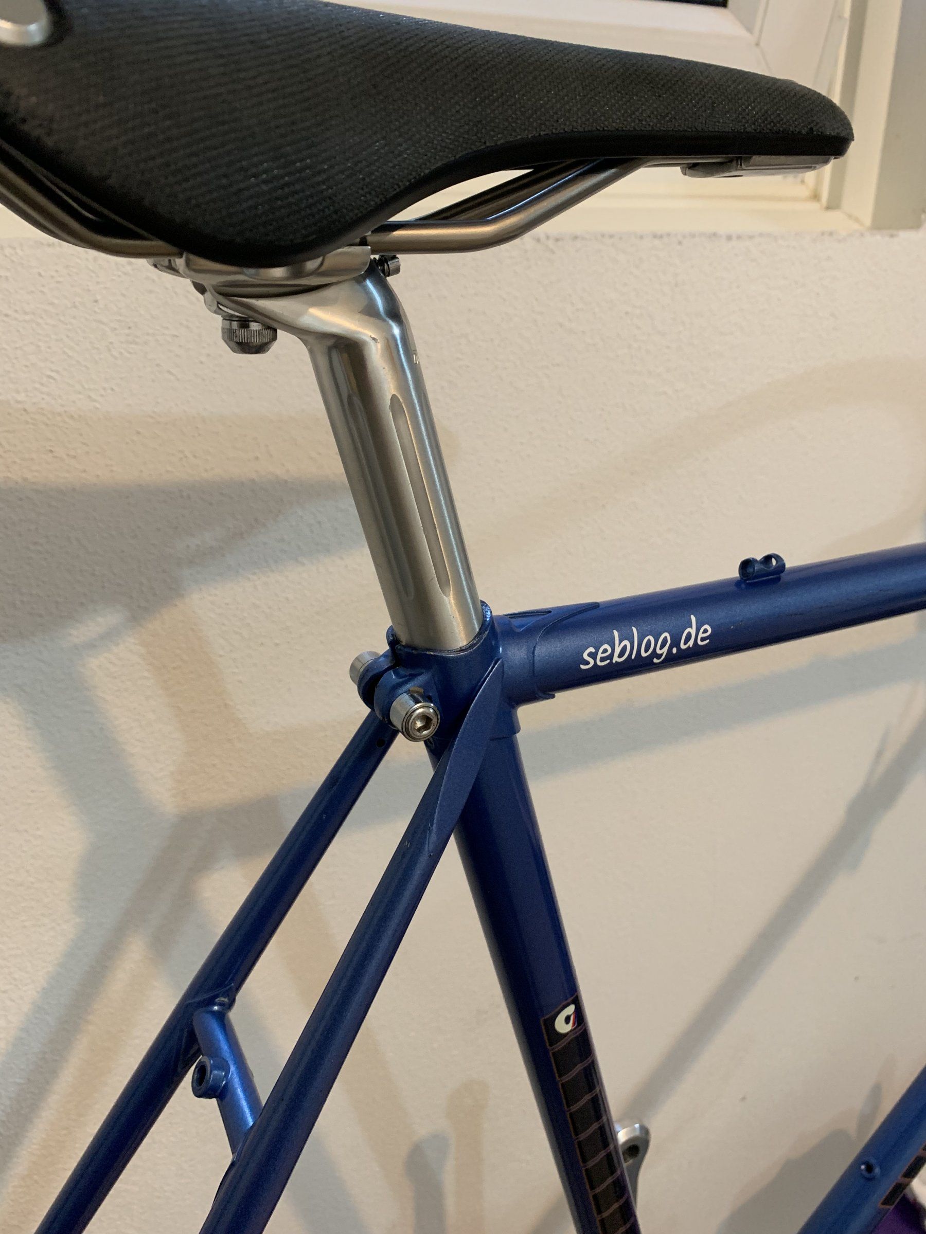

Gitane Olympic 1980 (ein alter Traum und erste Campa-Gehversuche)
Bin wieder ein wenig weiter gekommen...
Antrieb gereinigt, gepflegt und montiert.
Auf meine zeitlich und optisch passende Lieblingssattelstütze will ich nicht verzichten (obwohl nicht Campagnolo drauf steht).
Der Brooks Cambium Carved ist sowieso gesetzt, soll ja fahrtauglich sein.
Und jetzt kommt das Lenkerband dran...

Mit Gaiole bin ich noch unsicher. Jetzt muss ich das Gitane erst ein paarmal bewegen, einstellen und modifizieren. Das dauert :D bei der Sattelstütze bin ich schon jetzt unsicher, ob ich sie nicht doch gegen eine passende two-bolt tausche, die ich noch rumliegen habe... der Vorbau kommt auch noch ein wenig tiefer und und und..
