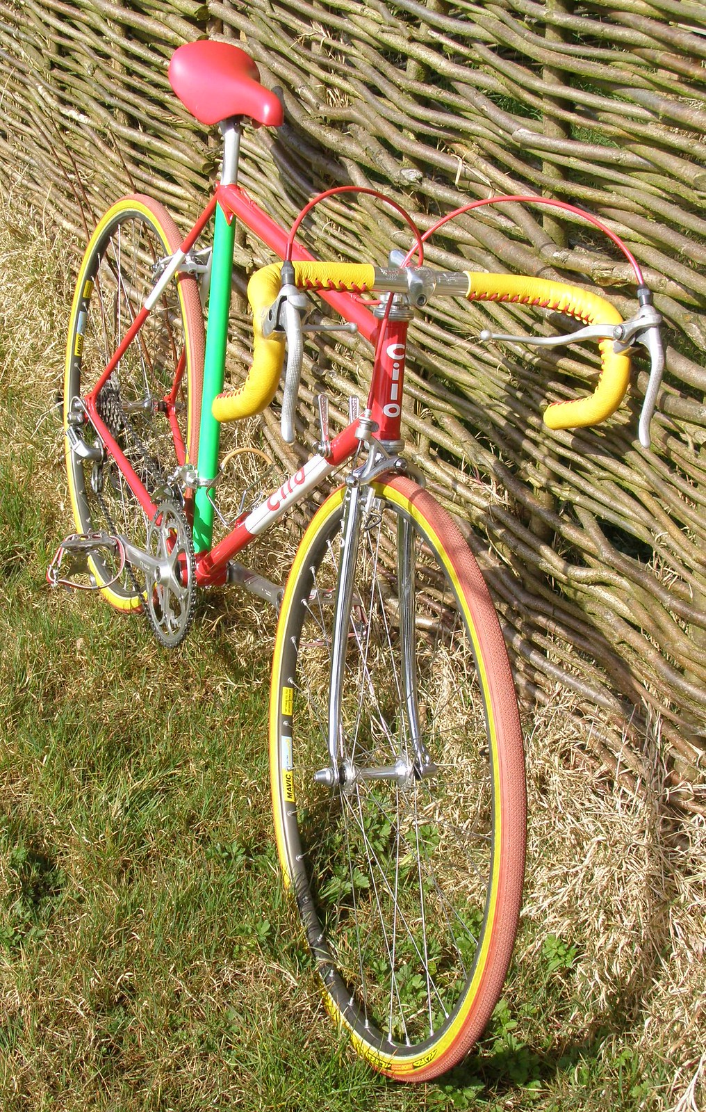

Thema Sattel und Lenker:
Plan ist sowohl Sattel als auch Lenker mit Leder zu beziehen. Allerdings bin ich mir da mit der Farbe total unsicher. Entweder wie anfangs: Lenker mit rotem Leder einnähen und Sattel schwarz, oder ganz anders...
Eigentlich fände ich so eine gelb-rot Kombination (zumindest am Lenker) ja ganz nett... was meint ihr?
Lass den Sattel erstmal. Wenn er von der Form her passt, kannst du ihn später immer noch aufhübschen. Wenn nicht, dann wäre alles vergeblich gewesen.
Bremszughülle würde ich in dem Fall weiße nehmen, die Spirale ist zwar schick anzusehen, aber sieht mehr nach Retro als nach Klassik aus. Für ein neues Rad also voll i.O., für einen echtes wie deins aber unpassend.
Da es ja gefahren werden soll und die Bremsen gut funktionieren müssen, solltest du gute Zughüllen nehmen, z.B. Shimano. Dafür gibts auch noch Endhülsen aus Stahl, die sehen dann auch wieder klassisch aus.
Lenker rot, Sattel schwarz finde ich am besten. Alternative: Lenker weiß, Sattel schwarz. Gelb fände ich nicht so hübsch, ist halt Geschmackssache...
