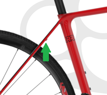

Ich vermute, dass die unteren Ösen auf der Innenseite liegen, die oberen Ösen habe ich im angefügten Bild markiert.
Vermutete Ösen

Vergiss den Gepäckträger bei diesen Rahmen! Da sind allenfalls verdeckte Ösen dran, an die mittels Adapter irgendwelche Sonderkonstruktionen passen, die dann auch nur leicht belastet werden dürfen.
Carbonrahmen und Gepäckträger ist eine schwierige Beziehung, wenn auf den Fotos keine Ösen zu sehen sind, dann gleich die Finger weg davon.
10 Kg würde mir ja locker reichen. Müssen ja keine Ortlieb-Packtaschen dran.
Aber mit der Sonderkonstruktion hast du bestimmt recht. Das macht mich nachdenklich.
Edit: Habe jetzt nochmal Ghost direkt angeschrieben und gefragt, welche Gepäckträger ich daran befestigen kann und mit welchem Gewicht diese belastet werden dürfen.
