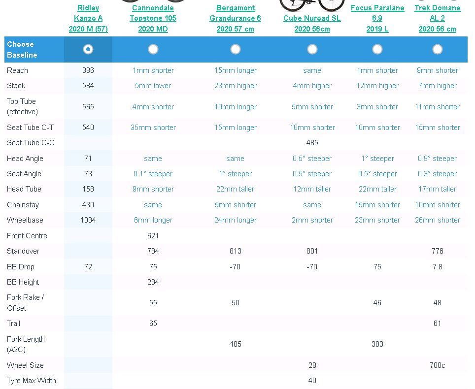

Vielleicht wäre ein Rahmen mit der Möglichkeit für 700C und 650B etwas?
Damit könntest du dann je nach Zweck umbauen, falls nötig.
Ich habe mit Ridley gute Erfahrungen gemacht.
Vielleicht wäre das Kanzo A für dich interessant?
Ansonsten hier mal eine Vergleichstabelle deiner bisherigen Anführungen
Super, danke für die Übersicht und den Tipp! Das Kanzo A werde ich mir auf jeden Fall noch genauer anschauen. Meine Tendenz geht mittlerweile eher Richtung Renner mit mehr Reifenfreiheit - aber ich würde nicht ausschließen, dass es am Ende doch ein Gravel wird. Preislich wäre das Ridley auf jeden Fall auch im Rahmen.
