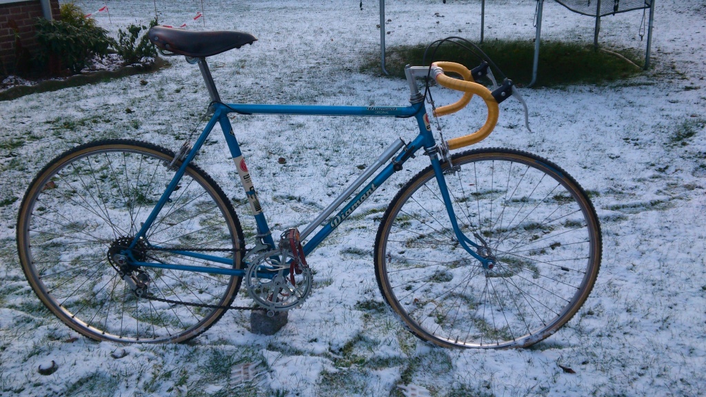

Die Gabel ist aber keine Diamant. Die ist bestimmt sackschwer. Warum hast du das LB bis oben gewickelt? Das mancht man doch bei Bahnrädern nicht, da hättste nochmal 20 g sparen können. Und eine Rolle LB.
Die abgebildete Kombi ist fast unfahrbar. Da ist längst was anderes dran...
dochdoch, die gabel sollte die originale sein, nur die ausfaller vorne und hinten sind getauscht. könnten von textima sein, keiner weiß aber was genaues
weil doch viel oberlenker gefahren wird, mach man das dann mit dem band. lenker vorbau sind wie JUR bereits erwähnte jetzt aber vorteilhaft getausch.;)
Was ist das denn für ein Jahrgang und hast du die Lackierung selbst ausgedacht und umgesetzt? Sieht schick aus, mir gefällt der Titan-Vorbau mit dem Stahl Lenker sehr gut. Leicht bekommst du das Rad sowieso nie...
denke es ist aus anfang 70
die lackierung ist in dem verein entstanden, wo der frühere besitzer es erstanden. da reist dann der faden ab, den club gibts nicht mehr, keiner weiß was genaues :idee:
mir pesöhnlich mach das 'mehrgewicht' nicht aus, nur im vergleich mit anderen stahl-bahnrädern kommt es deswegen leider nicht so gut weg.
Gewichtsmäßig schneiden Diamant sowieso schlecht ab. Das genaue Baujahr kannst du über die Rahmennummer auf Heikos Seite rausfinden. Ziemlich schick, die Lackierung.
..dann musst du aber auch Räder aus Anfang der 70er zum Vergleich nehmen, das Baco was bei dir wohl deine momentanen Wünsche/Gesuche ausgelöst hat ist viel jünger, und daher nicht vergleichbar...;)
das ist wohl auch war, altermäßig bin ich in der richtung noch nichts vergleichbares gefahren.
eine Rahmennummer gibts nich' es sei den sie liegt unter den lackschichten,...
Diamant-Gabeln sind innenverlötet, haben also keinen sichtbaren Gabelkopf. Die Bahngabeln waren mW immer verchromt.
