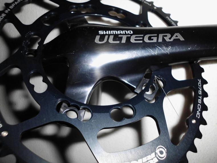

Habe mir jetzt die Q-Rings compakt 50/34 gekauft.
Auf meinen Rädern habe ich aber die Shimano Hollowtech II Ultegra Kompakt drauf, nun denke ich dass ich Schwierigkeiten an der Stelle bekommen werde wo der Kurbelarm ist.
Welche Erfahrungen habt ihr gemacht?
Brauche ich eine neue Kurbelgarnitur?

@snoeren
das will ich dir gern glauben aber die Kompaktkurbeln haben einen anderen Lochkreisdurchmesser und da gibt es Probleme mit dem Kurbelarm.
Hab eben alles auseinander gebaut und probiert, es geht aber nicht.

Die Q-Rings kommen nicht am Kurbelarm vorbei weil es ein Ring ist und wegen der Wechselmöglichkeit auch einer sein muss. Die Shimano Kettenblätter haben ja Arme die an die Montagelöcher reichen. Das kleine Blatt geht ja aber das große das vor den Löchern angebracht wird kommt nicht am Kurbelarm vorbei.
Vielleicht ist es auf dem Bild besser zu sehen.

Da gibts nur 2 Möglichkeiten:
Entweder die Feile ansetzen und in dem Bereich wo es stört den Kurbelarm innen frei feilen, oder aber ne andere Kurbel kaufen.
Ich fahre auch Q-Rings kompakt (50/34) mit Rotor-Kurbel und Rotor Innenlager, kann mich nicht beklagen. Alles bestens:)

Damn! Damit ist das große KB ja fix und bietet keine weiteren Anpassungsmöglichkeiten nach der Adaptionsphase. Wenn das eh nicht genutzt wird, kann man natürlich drauf verzichten.

@mavic
das ist richtig das würde passen.
Aber nun habe ich diese Kettenblätter schon und da sie nicht billig sind, werde ich mir auch noch die Kurbel von Rotor dazu kaufen.

@biky : dein Problem ist ja gelöst. Tut mir leid, das Du scheinbar die falschen Blätter geordert hast.
Zuerst hatte ich die Problematik nicht verstanden, da ich mich bei Shimano Kurbeln und deren Eigenarten nicht auskenne als Campajünger.
Aber mit Rotorkurbel wirst Du auch nicht unglücklich sein, im Gegenteil, wenn Du Dich dafür nun entschieden hast. .

Sieh mal hier:
http://www.cyclo-club.com/products/department10.cfm
Beim Q-Ring Set 110 bcd 50/34 compact (Shimano Only) sieht das große Kettenblatt etwas anders aus.
Ich gebe aber zu, dass mir das auch neu ist.
EDIT: Ich weiß jetzt, dass man für Shimano-Kurbeln nur Q-Rings OCP#3 verwenden kann.
Hab mal recherchiert, die Q-Rings für Shimano sind in Deutschland überhaupt nicht zu bekommen.
Habe keinen Shop gefunden der die OCP#3 verkauft.
Für 3 Räder wird das mit neuen Kurbelgarnituren ein teurer Spaß.
Mal sehen vielleicht finde ich für die anderen Räder noch eine Lösung.
