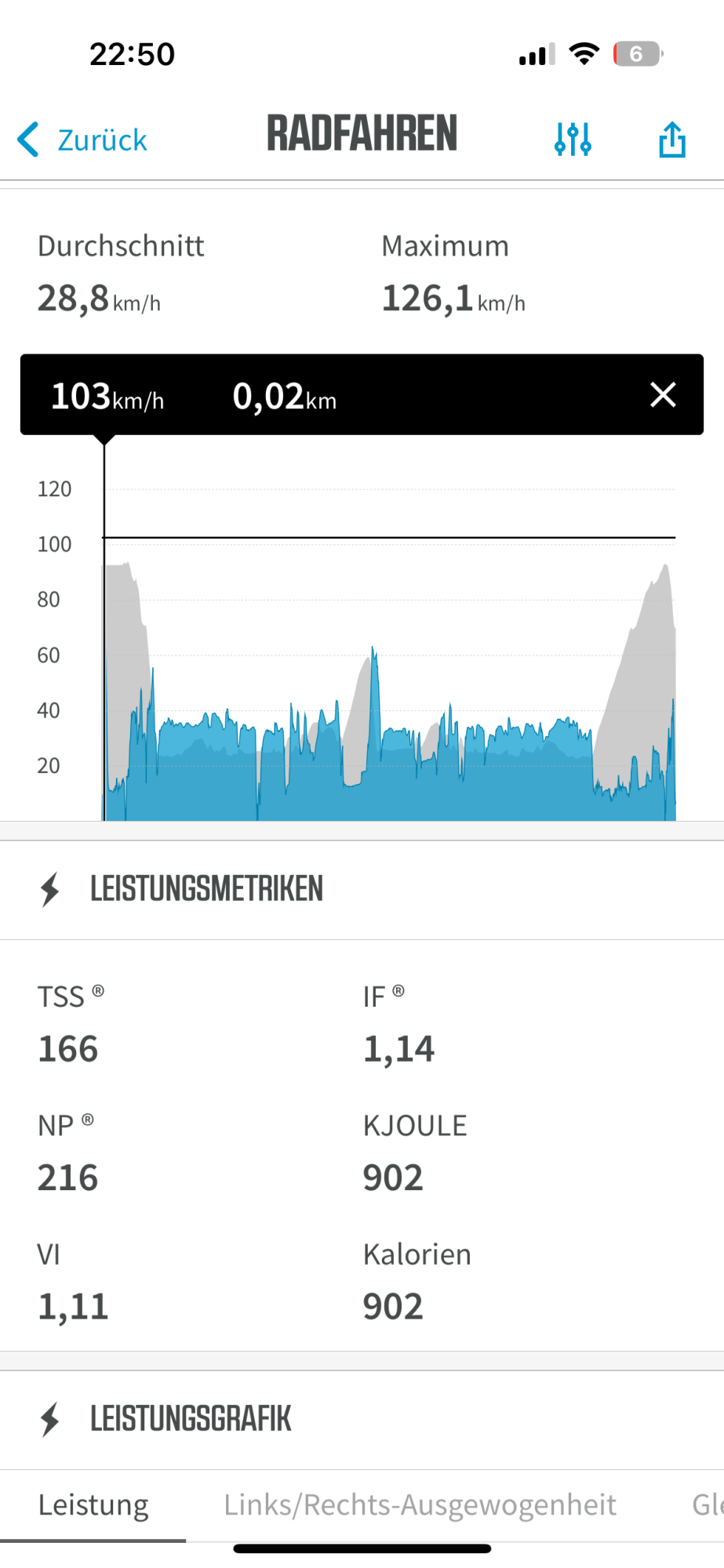

Wieso hab ich anfänglich eine Geschwindigkeit von 100 km/h? Is das ein GPS Problem oder ? Ich mache meinen wahoo erst immer draußen an und nicht in der Wohnung um, eigentlich, dem vorzubeugen
Hast du einen Speed-Sensor verbunden? Ich hab das auch immer wieder, wenn ich den Wahoo Speed Sensor dran hab. Das bekommen die bei Wahoo nicht in den Griff
Jain, hatte gestern eine Jungfernfahrt, da war der Speedsensor noch am alten Rad, das aktuell nicht bei mir steht.
Aber zum Speedsensor: Bei meinem alten Rad ist das schon der zweite, da der erste genau das Problem hatte. Hab dann wahoo geschrieben, die haben mir einen neuen umsonst geschickt. Seitdem hatte ich keine Probleme mehr am alten Rad mit dem Sensor!
Also vielleicht einfach mal Wahoo schreiben. 🙂
GPS-Fehler.
Aber was anderes: 166 TSS bei nur 902 kJ Arbeit passen nicht zusammen. Sieht man auch am IF, der deutlich über 1 ist. Da ist die FTP zu niedrig eingestellt.

FTP stammt noch von Dezember, damals durch einen Laktattest eruiert - dürfte nun, denke ich, etwas höher liegen. Gefühlt bei 215/220? Beim Ramptest bei Zwift kamen letztens 250 raus. Das glaub ich aber nicht.

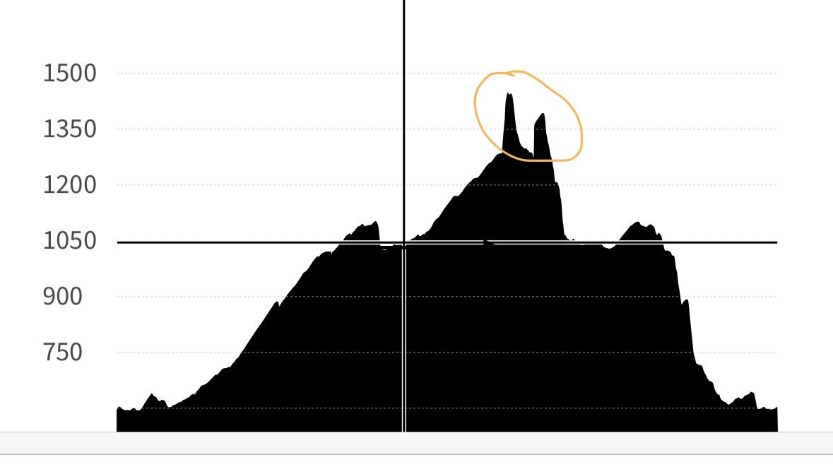

Was heißt bei euch „massive Falschaufzeichnung der Höhenmeter“? Wieviel weicht es gegenüber den Garmins oder anderen wahoos ab? Nur bei Fahrten ohne Route oder auch bei Routenfahrten?
ach, dass man sieht dass man das Gerät nicht weitergibt.
Solche peaks bspw.

Passend zu den letzten Beiträgen. Mein Roam 2 zeichnet die Höhe auch nur mit viel Phantasie auf. z.B. auf einer 900Hm Runde kommt er auf 1600hm. Jetzt ist meiner leider schon aus der Garantie... Wie kulant is Wahoo in diesem Fall?
