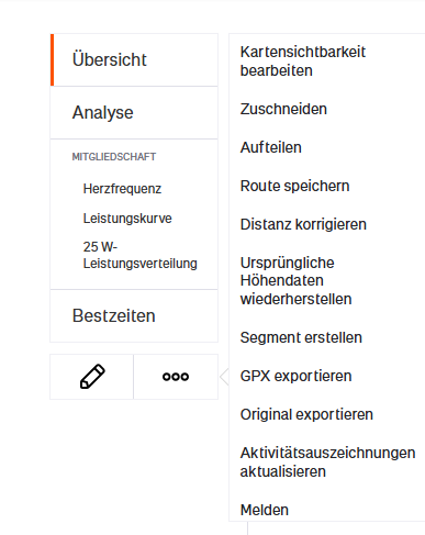

Was mich schon wieder stört, ist, dass ich am Wochenende einen Radmarathon gefahren bin und der wahoo, als er die Route geladen hat zwar 174km angezeigt hat, ich am Ende bei 181 km rausgekommen bin. Mit der Gruppe mit der ich gefahren bin, diese hatte genau 174…an was liegt das ? Wie kann ich testen wo der Fehler liegt?
falsch eingestellter Speedsensor am Laufrad?
bei Strava kannst du die Streckenlänge korrigieren lassen.
Wo kann ich das machen lassen? Finde das nicht, nur die Höhe afaik
Ich habe tatsächlich einen Speedsensor dran, dachte aber, dass die Streckenlänge immer per GPS Daten in strava ausgewertet wird ..
links im Menü:
Distanz korrigieren.

Hat geklappt super - so ein Mist! Hatte den Umfang eigentlich erst ausgemessen…
Dann schmeiß ich den Sensor wieder raus…bringt ja dann nix.
Stell den Reifen immer neben ein Maßband und fahr an gekennzeichneter Stelle das Maßband entlang und stell den Wert ein…
Wie ist das mit den Km/h, wird hier der Wert berechnet oder auch der ermittelte Wert des Sensors genommen
Stell den Umfang auf automatisch ein, dann ermittelt der Wahoo den Umfang selbst

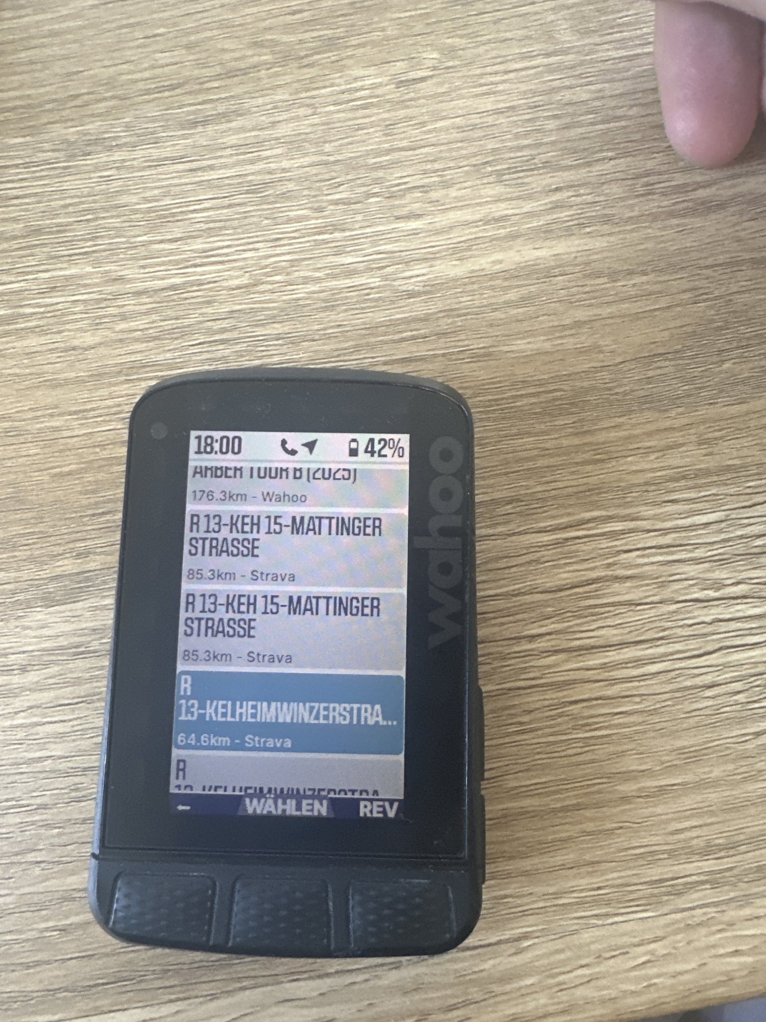

Kann mir einer erklären wie ich diese doppelten Einträge wegbekomme?? In strava natürlich nur einmal vorhanden…
