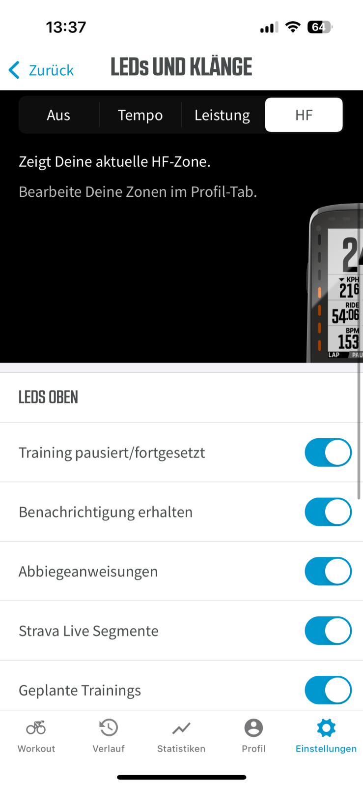

Kurze Zwischenfrage an die Profis hier. Ich selbst komme vom Bolt V2 und frage mich, ob folgende Anzeige mit dem Roam V2 möglich ist:
LEDs linke Seite Leistung
LEDs oben Herzfrequenz
Abgesehen von der LED Leiste sehe ich (für mich persönlich) wenig Vorteile beim Roam.
So siehts aus 🙂 oben kannst du das nicht einstellen, nur seitlich ! 🙂
Danke für die Rückmeldung. Sehr schade!
