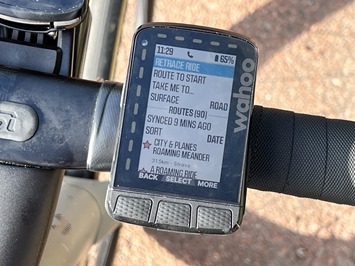

Die Sache mit der Oberfläche scheint aber nicht unbedingt zuverlässig sein. Bei mir ist "Road" eingestellt und gestern wollte er mich beim Routing auf einen kaum vorhandenen, mit Gras überwucherten Feldweg führen, obwohl 100 Meter weiter die asphaltierte Straße auf der ich mich befand in die selbe Richtung abzweigte. 🤔
Ich meine, dass es auf dem Gerät selbst noch eine Einstellung gibt, um zu definieren, welcher Untergrund für das Routing auf dem Gerät bevorzugt werden soll - das dürfte dann auch für das Re-Routing ausschlaggebend sein. Hier im Screenshot der Wert für Surface:
Das klappt nicht immer. Ich sollte auch schon mit dieser Einstellung über unbefestigte Feldwege fahren.
Letztendlich würde ich die Routing-Logik bei einem Rad Computer als recht eingeschränkt betrachten. Um mal fix wieder auf die ursprüngliche Route zu kommen, mag es reichen, aber ich würde selbst dann keine unfehlbaren oder verlässlichen Vorschläge erwarten.
