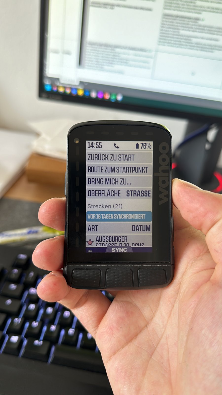

Wieso klappt das syncen nicht mehr … Drücke dauerhaft, wiederholt auf Sync und nichts passiert - der Mittenknopf an sich funktioniert. Früher hat er oben drüber immer angezeigt, dass er was macht.
Auch wenn ich bei „nach Updates suchen“ unter Systeminfo auf „Prüfen“ klicke, passiert Nix…. Hab die oberste Route gerade erst neu drauf - irgendwas macht er, Updatet aber die Anzeige nicht …
In der Companion App zeigt er mir ein neues Update an...
SOLVED: Das Teil muss mit dem WLAN verbunden sein! :D, dann gehts
Hab es gerade getestet und es lief problemlos. Sowohl das syncen, wie auch der Update. Innerhalb von zwei Sekunden mit dem WLAN verbunden und alles erledigt. 🤔
Vielen dank, werde ich heute Abend mal testen...geht nämlich bis jetzt immer noch nicht...

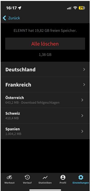

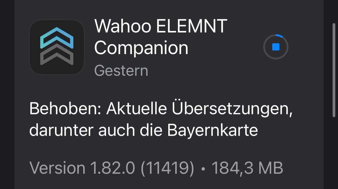

Update, update hat geklappt, das mit den Karten geht immer noch nicht. Oh man, gut das ich nicht in Bayern oder Österreich wohne. Geht jetzt seit Wochen so. Bei Wahoo komme ich auch nicht weiter. Ist ein nagelneuer Roam V2, ging seit Anfang an nicht....
Oh Shit!
Aber in Kürze kannst Du Dich an einer neuen Boot-Animation erfreuen :rolleyes:

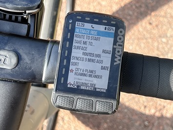

Ich meine, dass es auf dem Gerät selbst noch eine Einstellung gibt, um zu definieren, welcher Untergrund für das Routing auf dem Gerät bevorzugt werden soll - das dürfte dann auch für das Re-Routing ausschlaggebend sein. Hier im Screenshot der Wert für Surface:
