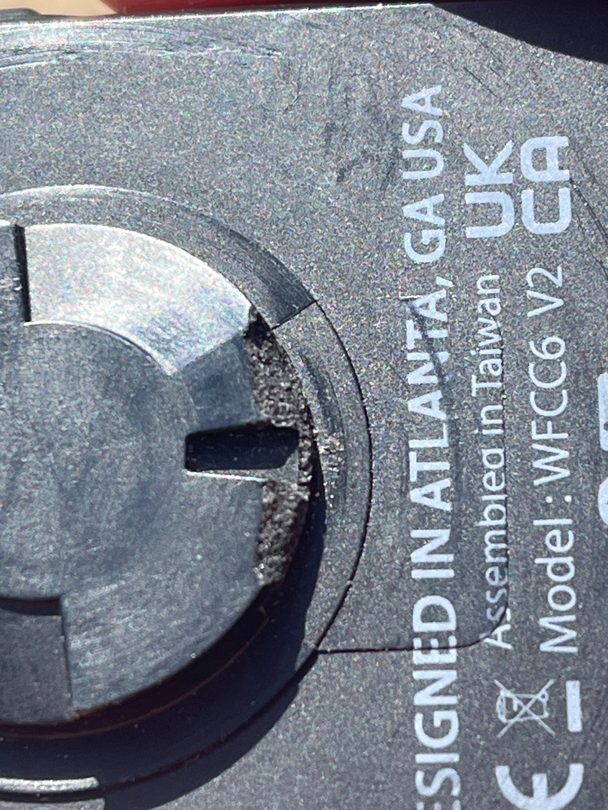

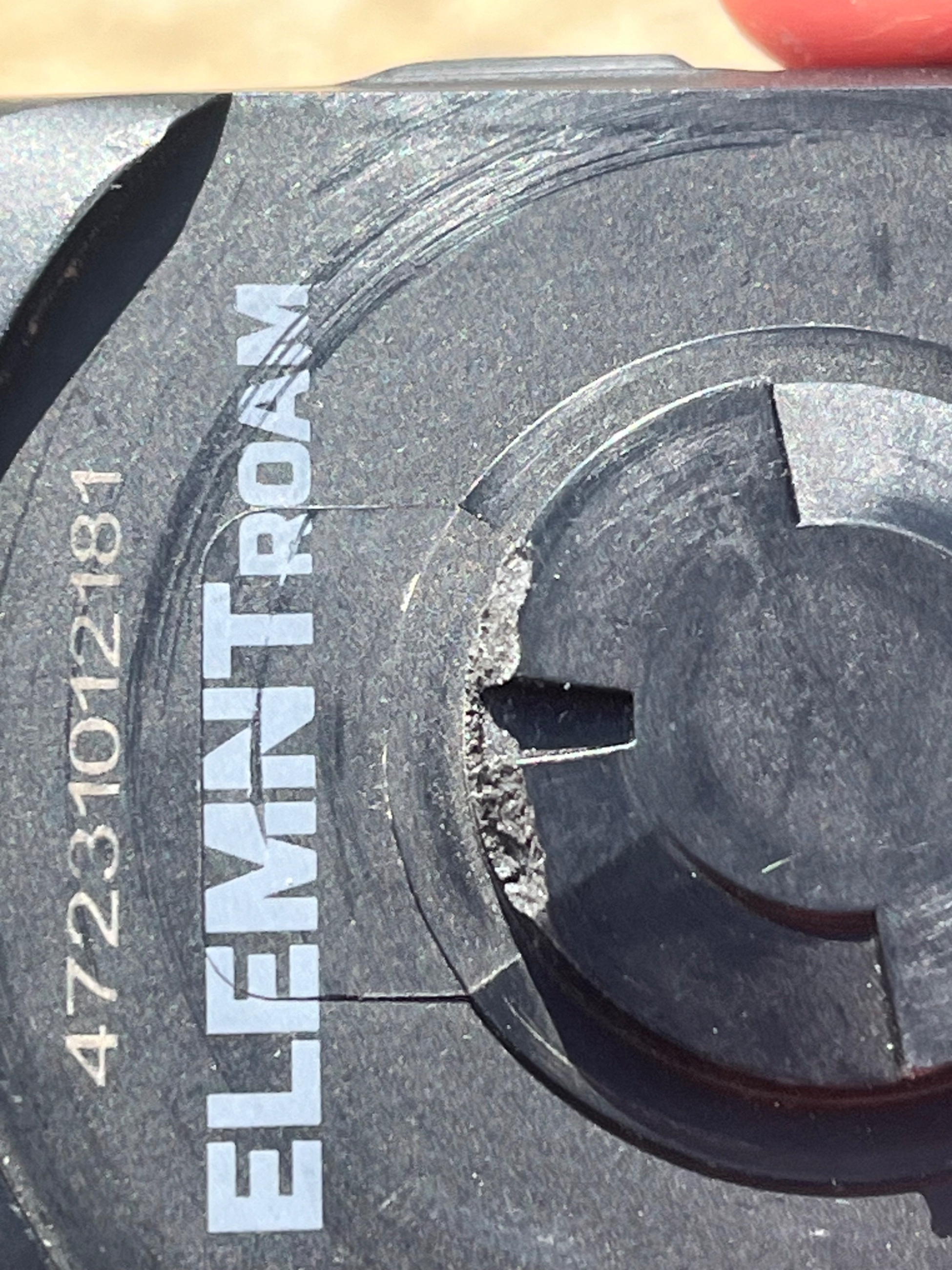

Hi, mein Roam 2 hat Materialverlust an dem Plastik, welches in die Halterung eingeklickt wird. Nutze die mitgelieferte Aero-Halterung von Wahoo. der Wahoo hält so nicht mehr, das ganz ist in wenigen Tagen auf einem Bike-Packing urlaub aufgetreten. Kennt jemand das Problem?
Bei derartigen Schrammen müssten ja Unebenheiten und Schrammen auch in der Halterung zu sehen sein. Guck´ doch nur mal die Schrammen in dem ROAM-Schriftzug... An den Nasen ist ja augenscheinlich eine flächige Verletzung der Oberfläche, kein reines Verhaken beim Einsetzen. Wie sieht die Halterung aus?
