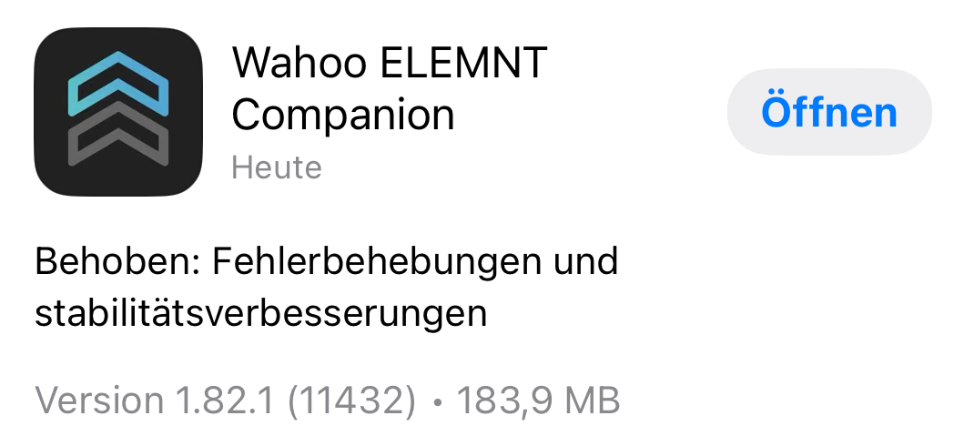

Für iOS gibt es ein Update der Companion-App.
