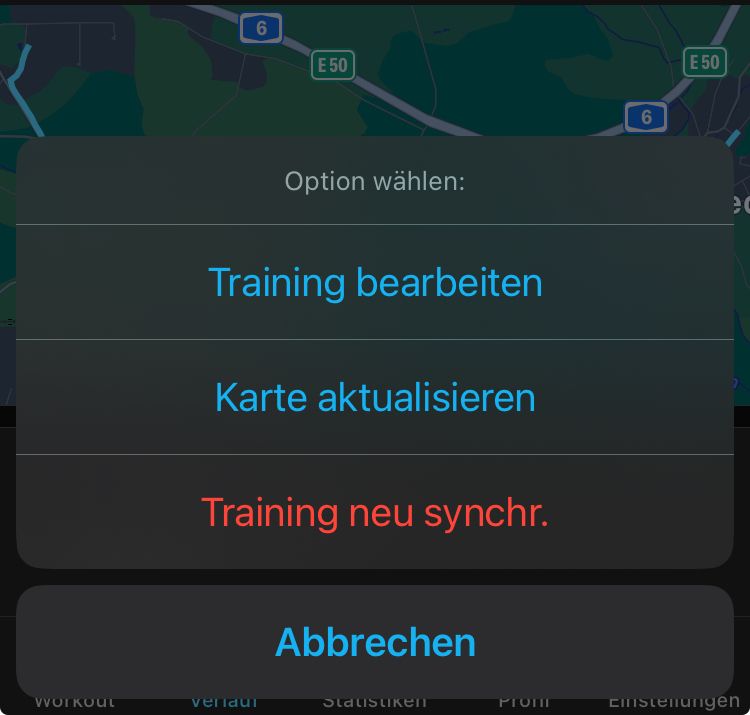

Es gab gestern ein kleines Update für die App, meine Holde (Android) hatte ein ähnliches Problem.Das kann ja ein einmaliges Ereignis gewesen sein. Aber was macht man in so einem Fall? Wie kann ich die Technik zu einer erneuten (vollständigen) Synchronisation überreden?
Nicht löschen!Wie kann ich die Technik zu einer erneuten (vollständigen) Synchronisation überreden?
