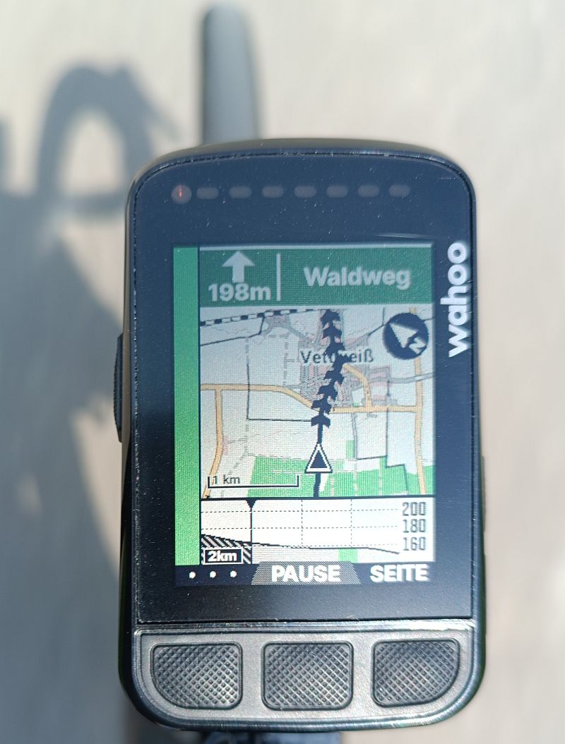

Gibt es eine Möglichkeit sich das ganze Höhenprofil einer geladenen Tour anzuzeigen ?
Meinte früher ging das mal?! Aktuell werden nur immer kleine Höhensegmente angezeigt.
Bin dankbar für Tipps.
Bei mir zeigt er das gesamte Höhenprofil an. Oder nach Wahl das restliche Profil der Tour oder so einen 20km Ausschnitt.
Ich glaube Du meinst diese komischen "Summit Segments". Hat aber mit dem eigentlichen Höhenprofil nichts zu tun.
Das ist beides in einer Funktion vergraben.
Eine 2 km Ansicht gibt es auch noch.

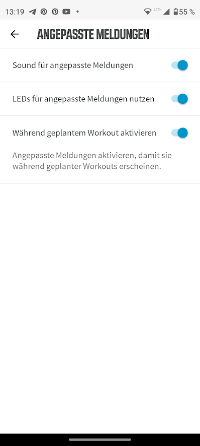

bei meinem (neuen) Bolt V2 kommen die von mir erstellten "angepassten Meldungen" nicht an. Habe eine Essensmeldung nach Zeit und eine Trinken-Meldung nach Zeit eingestellt, Beides wird währen der Fahrt aber nicht angezeigt. Gibt es da eine Lösung?

Gibt ja viele Stellschrauben (in der Elemnt App als auch direkt im Gerät - bei den neueren Geräten) . Hast Du diese Liste abgearbeitet?
https://support.wahoofitness.com/hc/en-us/articles/4985721112722-Custom-alerts-ELEMNT
Auch in der Elemnt App gibt es noch eine eher versteckte Option in den Geräteeinstellungen ('während geplantem Workout'). Ich bin mir jetzt nicht 100% sicher, aber ich meine, bei mir blieben die Meldungen auch stumm, als ich den letzten Punkt deaktiviert hatte (damals hatte ich aber einen Bolt V1 in Verwendung). Auch wenn das ja eigentlich nur bei laufenden Workouts relevant sein sollte.
Kurze Rückmeldung:
Nachdem ich alle Schalter in der App einmal ausgemacht und wieder eingeschaltet habe, den Bolt dazwischen neu gestartet habe, hat es funktioniert,
Danke nochmal für die Hilfe :daumen:
