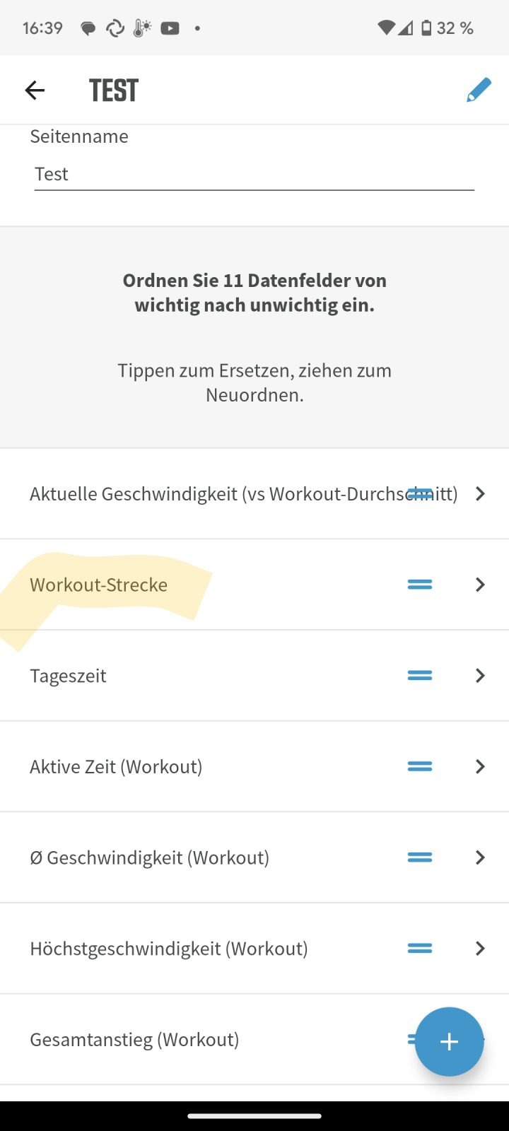

Es gab doch mal ein Datenfeld für Temperatur. Ich finde es einfach nicht mehr in der App😂 kann mir jemand helfen?
Wetter > Temperatur

@cyclist66 @Chris 5000 man kommt sich ja schon dumm vor😅 ich hatte das nicht gefunden. Über die Suche "Temperatur" eingegeben, nix. Die Liste 20x durchgescrollt, nix. Jetzt schreibt ihr beide "Wetter" und bumm, alles da wo es sein soll😂😂 Danke👌🏻
