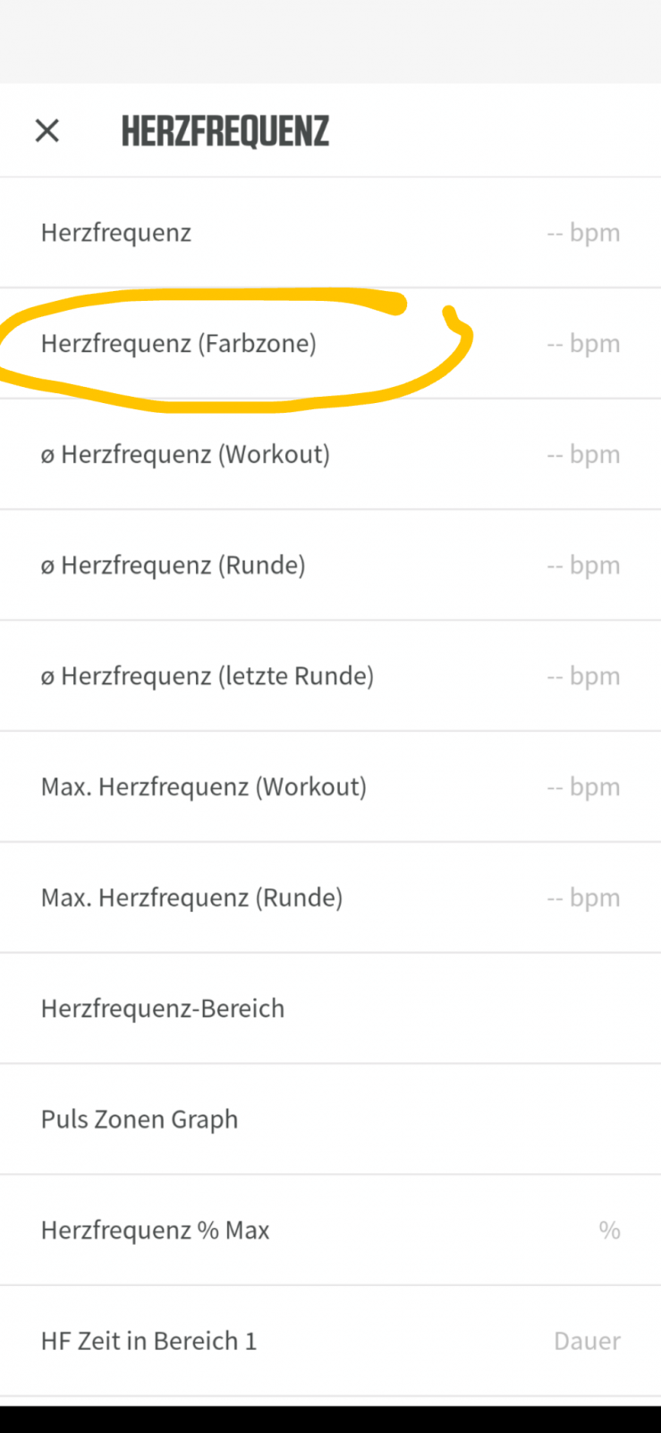

Bezüglich farbige Hinterlegung der HF und bei denen wo es nicht geht. Habt Ihr auch das Feld Herzfrequenz (Farbzone) ausgewählt?
Wenn nur Herzfrequenz ohne die Ergänzung in Klammern, wird nix farbiges angezeigt.
Das ist natürlich wichtig;-)
Der /fun fact/ ist, dass es vor dem update mit diesen "Farbzone" items auch teilweise ging – dann auf manchen Seiten hinterlegt, auf. anderen nicht. Aber mit dem update mit den "doppelten" items geht es robust wenn man die richtigen Einstellungen macht...
