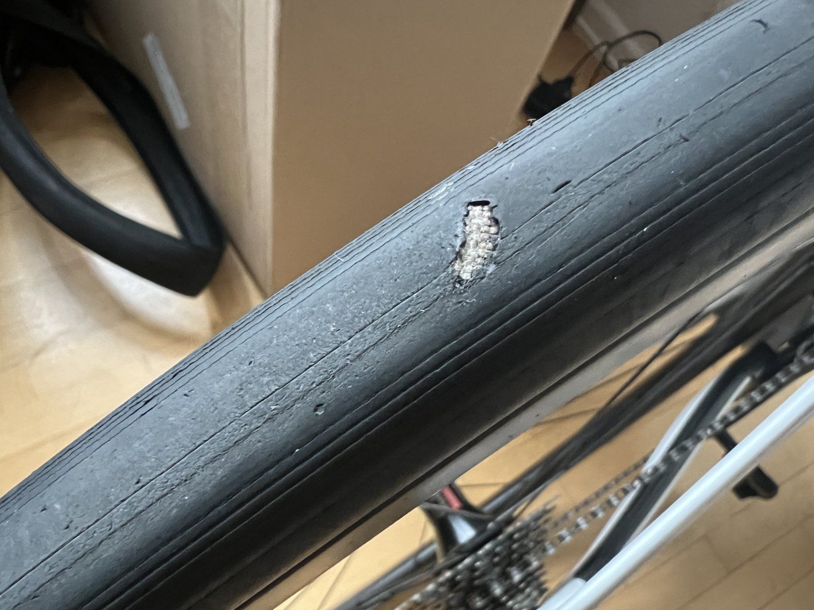

So einen Schaden, wird weiter oben abgebildet, hatte ich mal an einem Conti durch ein Stück Bandeisen, das den Protektor fast komplett durchtrennt hat.

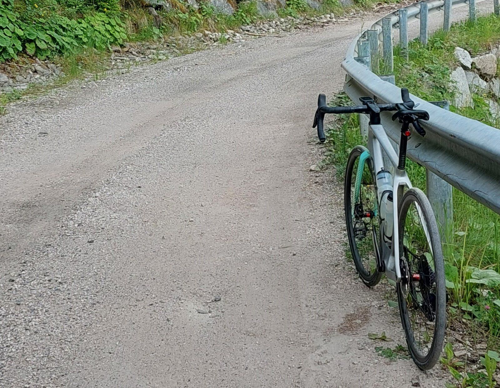

Für den Corsa N.ext muss ich jetzt aber mal ein Lob aussprechen. Ich habe folgende Paarung montiert:
Corsa N.ext Graphene Silica TLR 700x30. Die Reifen wogen 320 Gramm/Stück. Auf meinem Gravel fahre ich meistens Race-Slicks, für echtes Gelände habe ich MTBs. Trotzdem wird den Reifen nichts geschenkt. Lange Schotterwege mit hohem Tempo, schlechte Strassen, Baustellen, alles was kommt und fahrbar ist muss ein Reifen machen. Jetzt waren wir drei Wochen in den Dolomiten und mussten zwangsläufig täglich mehrere km Schotter fahren weil die Wohnung so liegt. Auf den guten Strassen beim Dolomiti-Bike-Day konnte ich die Reifen schonen, auf kleinsten Strassen gabs dafür tiefe Schlaglöcher und breite Rinnen. Dreimal hatte ich einen schleichenden Platten, musste abe nur nachpumpen und über Nacht hat die Stans-Dichtmilch wieder alles abgedichtet. Maximal fuhr ich vo/hi 3,8/4,0 bar, oft auch weniger (ich hab 70kg naggich).
Das Fahrgefühl, gerade auf schlechten Strassen, ist super smooth. Mehr als 30mm Breite wollte ich aber nicht.
Ich werde mir den Reifen wieder kaufen, wenn er mal zu Ende geht.

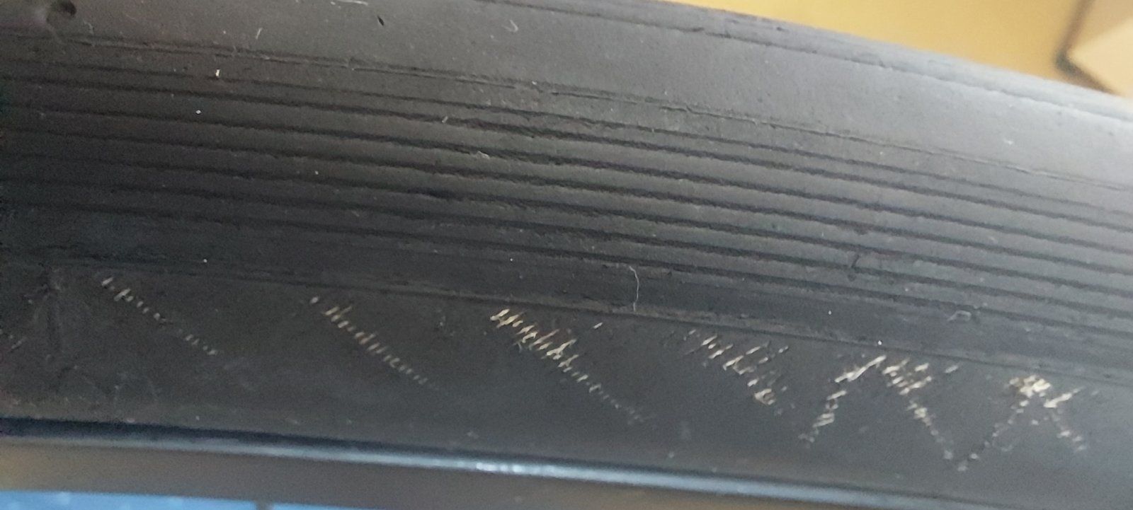

Gibt ja einige Berichte über Auflösungserscheinungen beim Corsa N.ext.
Ist bei mir nun auch der Fall 😵‍💫
Definitiv keine Vollbremsung gemacht
Oha, nach 1000km sieht der so aus!?
Bist du besonders schwer oder so?
Da sieht ja mein alter corsa noch besser aus und das nach nun bestimmt 3000km (auf dem stadtrad).
Ne...77 Kg...
Bin auch nicht Offroad gefahren...
Muss dazu vielleicht sagen, dass es sich um die Version in 26er Breite handelt.

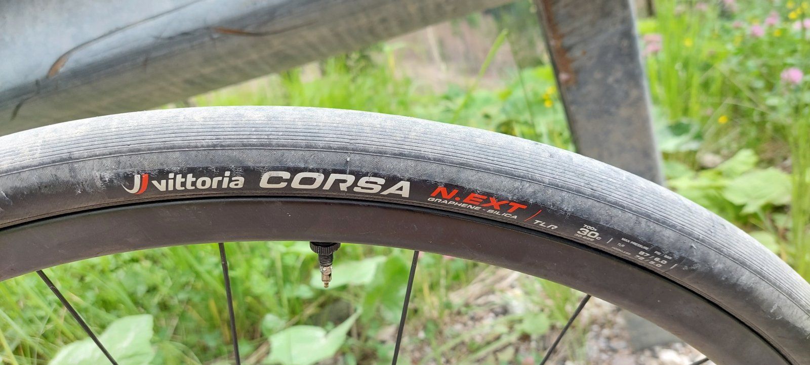

So sieht mein Corsa am Hinterrad aus. Mit diesen war ich u.a. drei Wochen in den Dolomiten. Haben garantiert über 30k Höhenmeter drauf und etwa 2200 km. Sind noch einsatzfähig.
