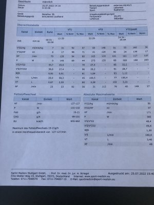

Ich habe heute mal eine Leistungsdiagnostik mit Spiro gemacht, da ich mein Training besser strukturieren wollte und um mal zu sehen, wo ich für den Ötzi stehe. Ich habe mal einen Teil davon als Bilder angehängt.
Was mich etwas irritiert, das heute eine IAS von 233 Wat gemessen wurde. Das Ganze wurde über einen 3 Minuten Stufentest mit 80 Watt Start und 40 Wattt Erhöhung gemacht. Abbruchlleistung war 333 Watt.

Wie wurde die IAS denn bestimmt? Wurde ein Stufentest gefahren und die Schwelle einfach bei 2,5 mmol gesetzt oder noch weitere Tests? Die Spirodaten mit Substratverbrauch wärne da vielleicht auch noch interessant.
@Protactin ,
Es wurde ein Stufentest beginnend mit 80 Wat und 40 Watt Steigerung alle 3 Minuten gemacht. Wie der IAS bestimmt wurde weiß ich nicht. Es wurde auch eine Spirogergometrie gemacht. Die Daten kann ich aber, außer dem V02Max mit 55 , nicht wirklich deuten. siehe Anhang

Der Schwellenwert ist denke ich mit 2,5 mmol einfach recht niedrig angesetzt. Wenn du den 4 mmol Wert von 263W nimmst ist das immernoch unter den 273W an der VT2 und könnte genauso gut als iANS nehmen. Würde dann ja auch zum 20 Minuten Test mit 289W passen.
