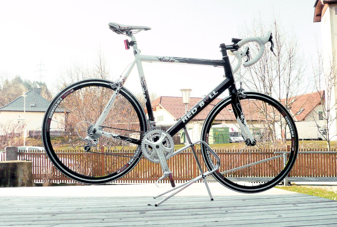

Ich muss gestehen, in *SILVER* gefällt sie mir immer mehr. Die *Kraftstrotzende*.... Die Formensprache von Campa wurde hier konsequent weitergeführt, was vor ein paar Jahren mit den schwarzen Carbon Dingens begann. Ich mache mir, um eine Entscheidung zu fällen, gerne einen *Virtuellen Dummy*.
Hier musste mein Bulle von Onkel Erwin aus dem Jahr 2011 her halten. Er hat mit Abstand die *Dicksten Rohre*. Wenn man die Vergleichsbilder so begutachtet, gewinnt immer mehr die *Potenza*..... Aber guckt selbst.
