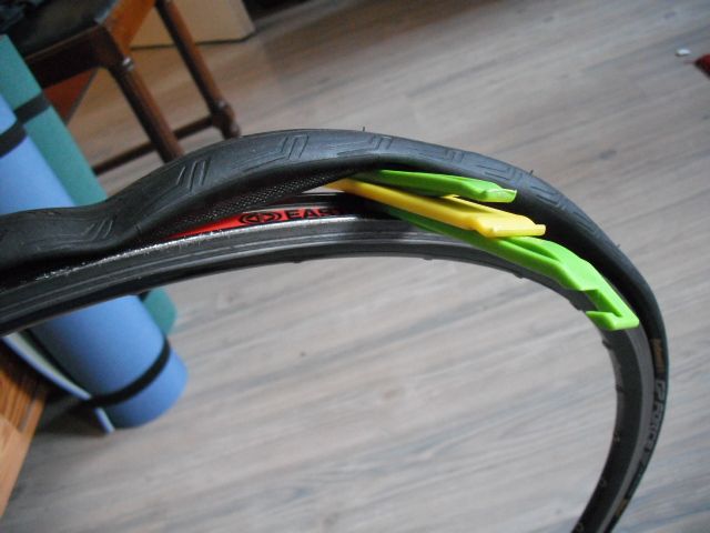

Meine Vorspannmethode:)

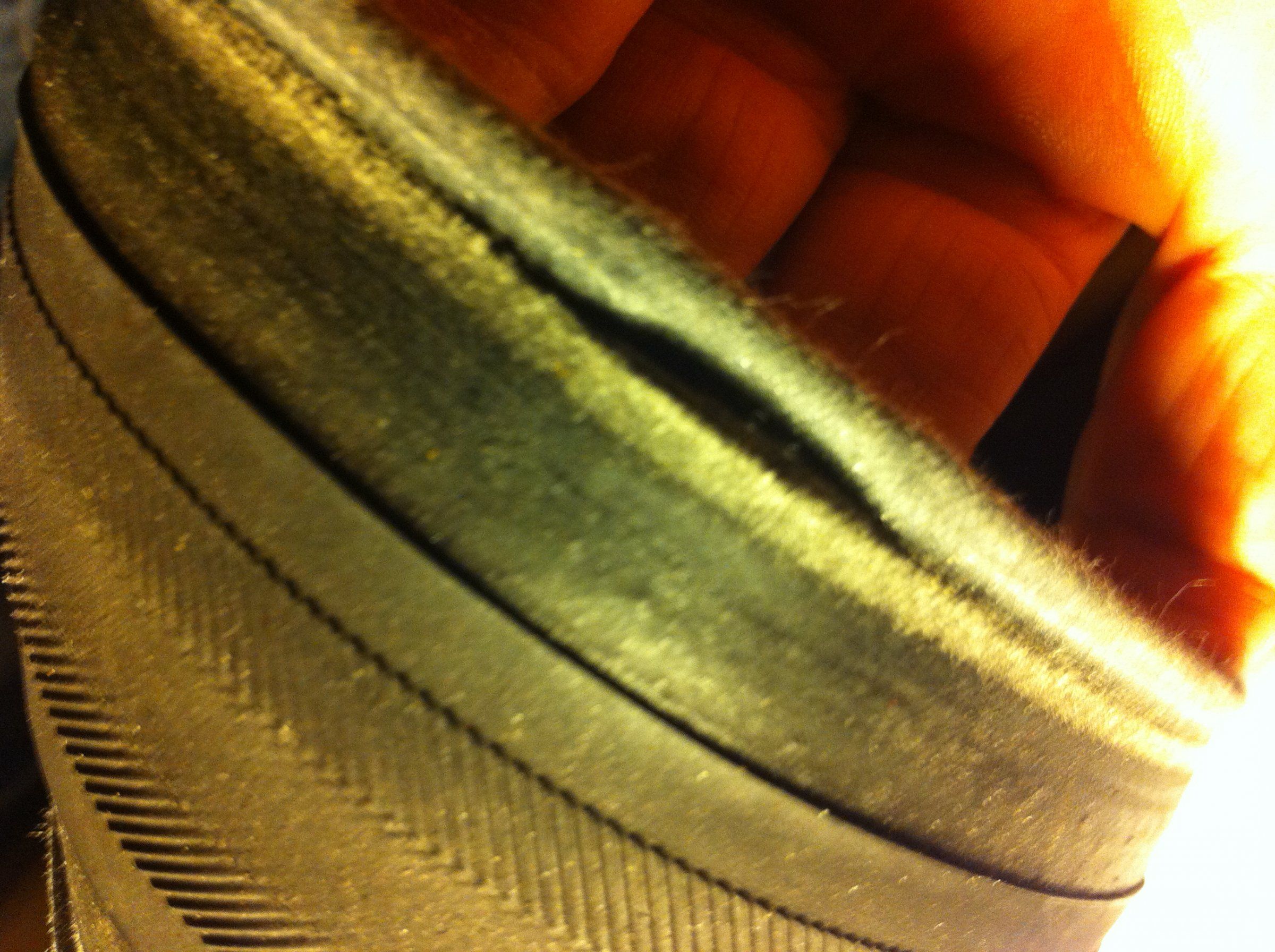

Der Reifen schlitzt da auf wo man es nicht sieht. Das 1. was man bemerkt ist ein Verzug der Lauffläche durch einreißen der ersten Lage. Blos wie Lange die Restschichten halten weis ich nicht. Einen hab ich gerade noch erwischt bevor er Fliegen ging!
Kann ich auch nicht sagen, ich schmeiß einen der Sätze jetzt nach knapp 4000km runter, weil die runter sind, solange haben sie zumindest auf dem Carbon LRS gehalten, dürfte aber wirklich maßgeblich davon abhängig sein, wie die Beschaffenheit des LRS ist
Alles tutti, alles intakt, nur eben schmutziger als die neuen vorgespannten
