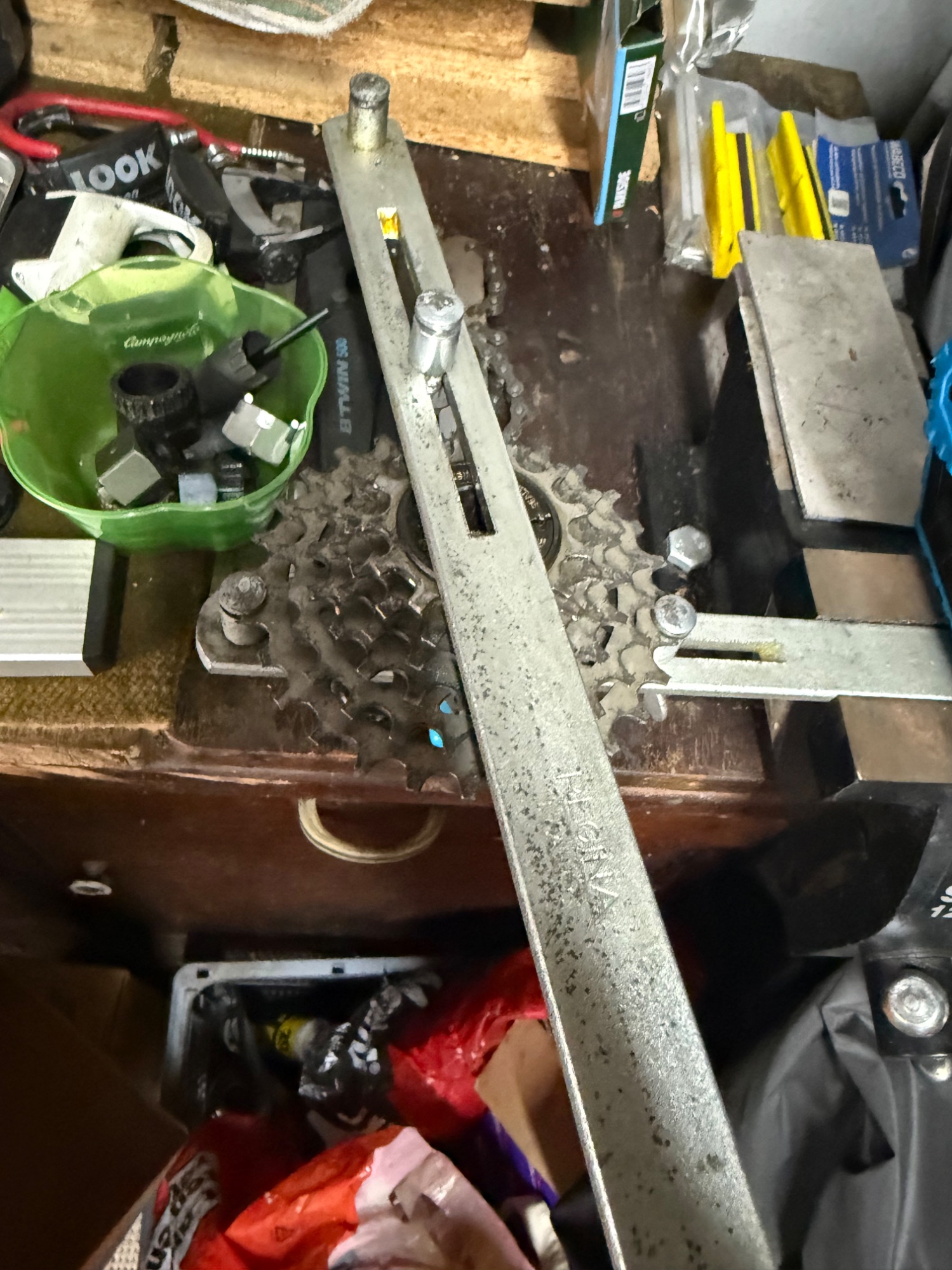

Die Hinweise sind nett gemeint, aber ich benutze, wie man teilweise auf dem Bild sieht, ein „Profi-Werkzeug“ um SK auseinanderzubauen!
Damit funktioniert das normalerweise innerhalb einer Minute!
Hier aber nicht - es sei denn, das Abschlußritzel ist extrem fest verbacken!
Habe auch schon den altbekannten „Handstand“ versucht! 🙄
Sorry, das Tool (in welches der Kranz eingespannt ist) habe ich völlig übersehen. :rolleyes:
In dem Fall das erste Ritzel (welches offenbar mit viel Beinpower sehr festgezogen wurde) mit mehr Schmackes öffnen (und hierzu am besten den Griff der Kettenpeitsche mit einer Verlängerung versehen, je länger, je besser). ;)
P.S. Den Gewindegang vielleicht vorher noch mit Rostlöser einsprühen und einwirken lassen.
Man braucht in dem Fall keine Kettenpeitschen.
Aber auch mit gezielten Hammerschlägen, kam keine Bewegung ins Spiel?! 🤷‍♂️

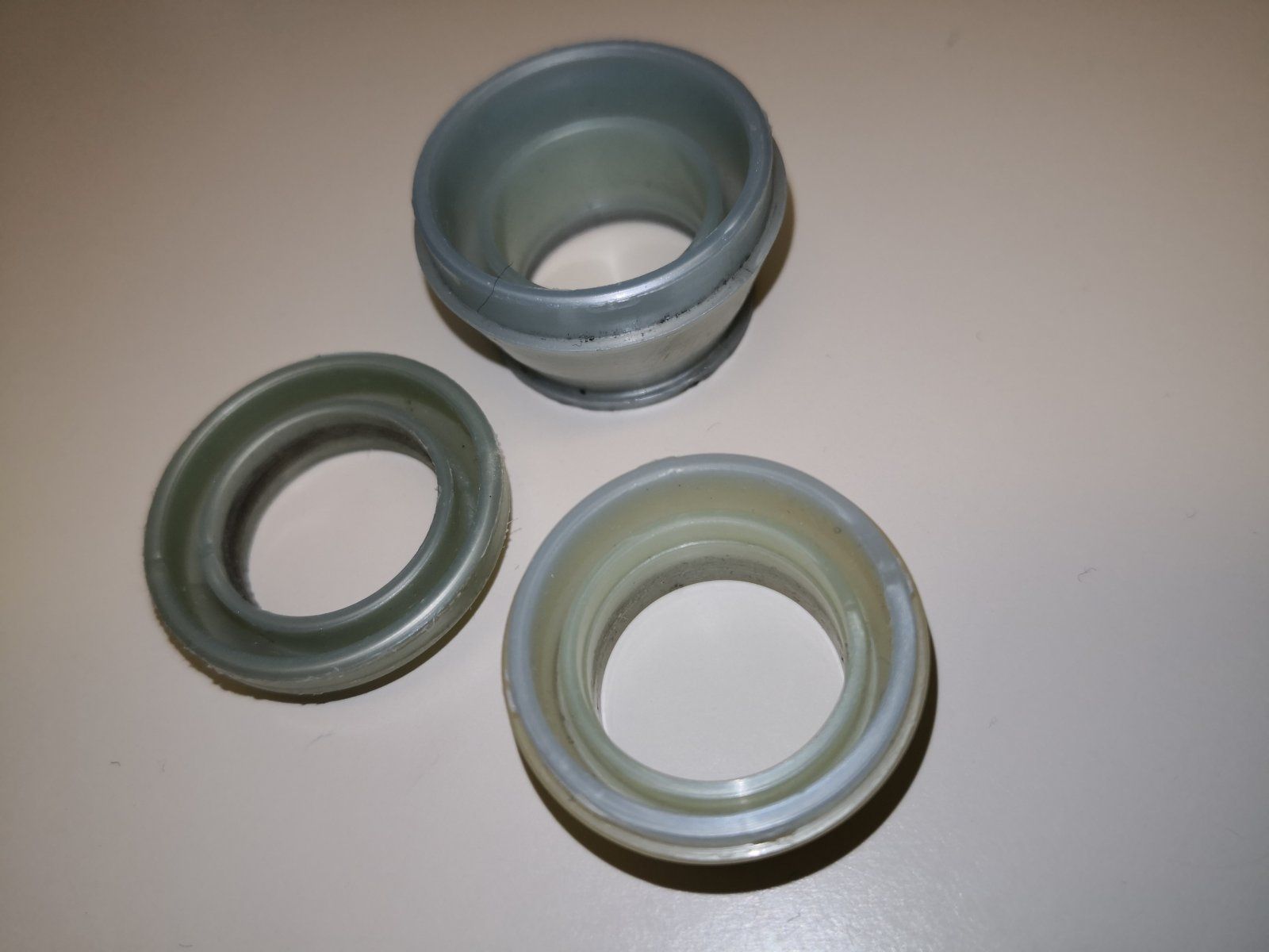

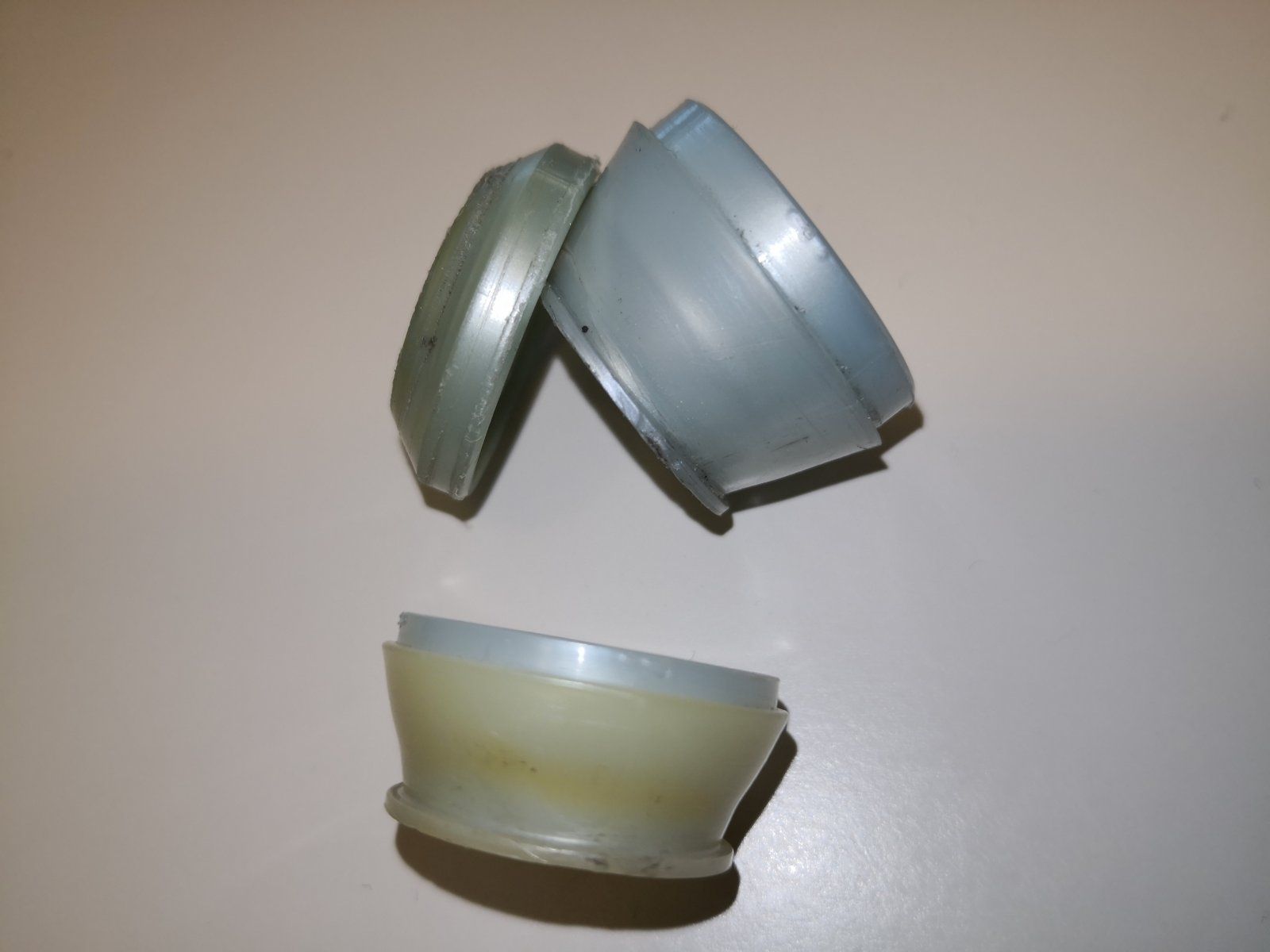

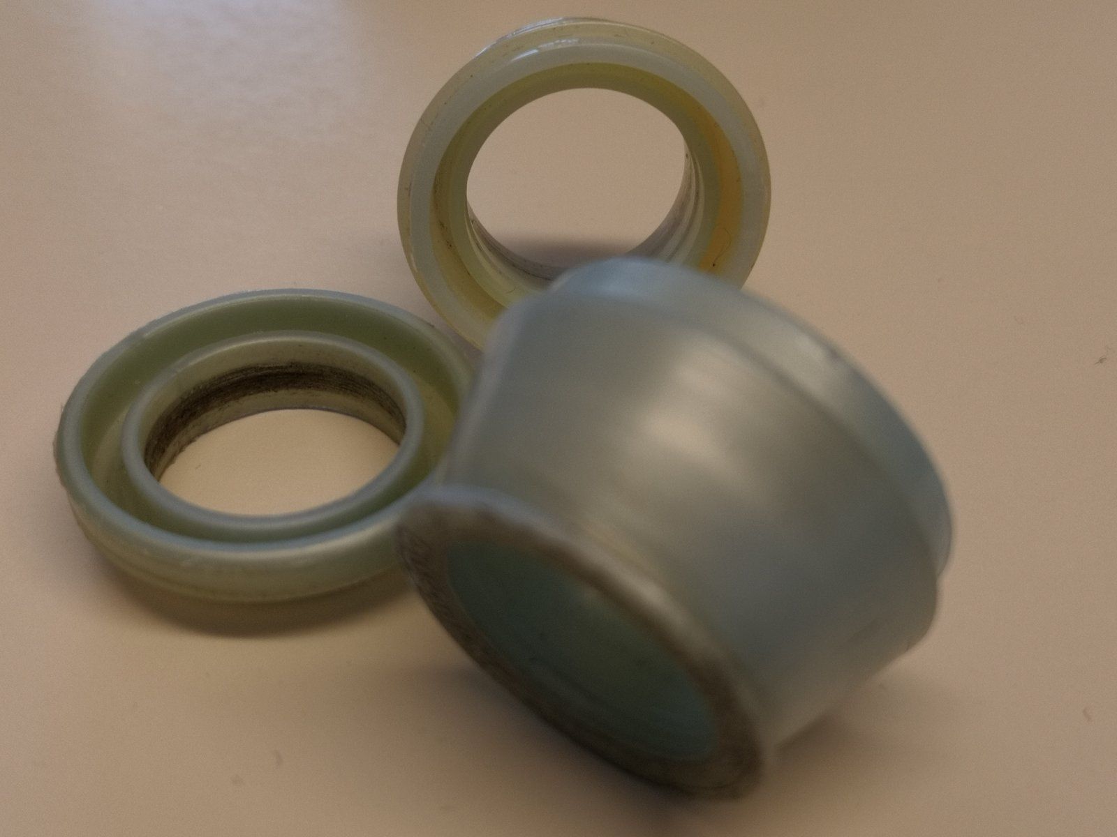

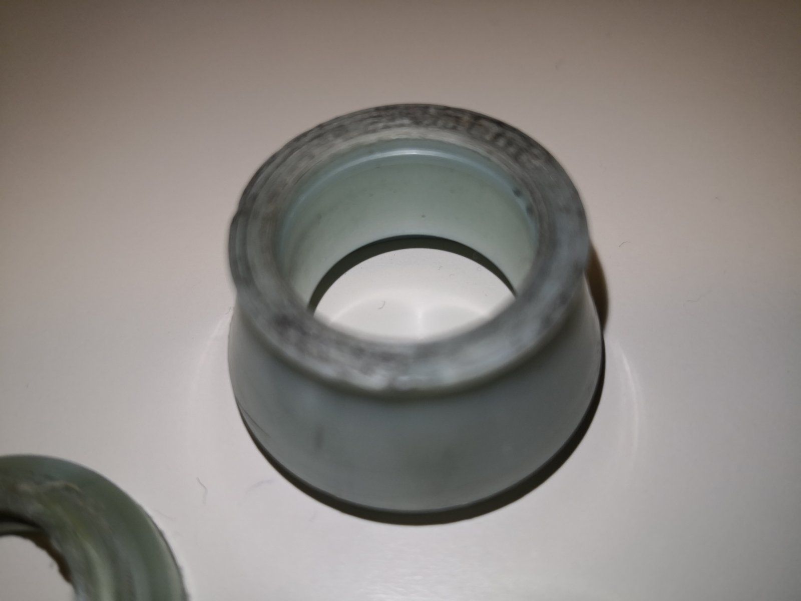

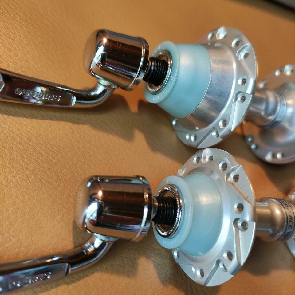

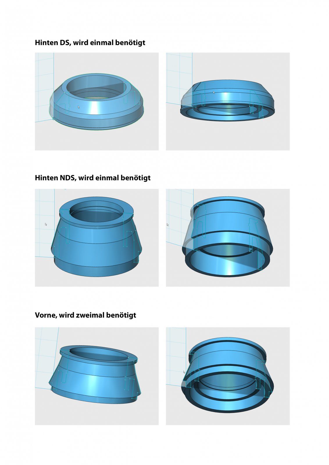

Das könnte durchaus so eine Kappe sein, möglicherweise die von der Antriebsseite. Es gibt eben drei verschiedene: Vorne sind links und rechts die gleichen drauf und hinten gibts verschiedene (siehe Bilder unten, die mit den Naben sind aus einem aktuellen KA-Inserat, damit man sieht, wo was hingehört...).
Mit fehlt aktuell eine einzelne vordere... Aber danke fürs Nachschauen. Wir können uns sonst ja ggf. weiter per PN unterhalten.

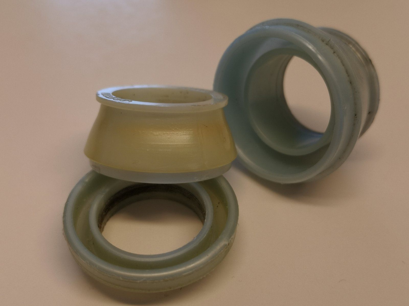

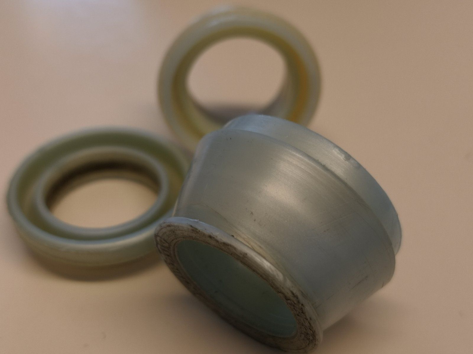

noch ma ne frage zu dem etwas "älteren thema":) :
ist das normal das diese kappen nur
locker draufgesteckt sind (auf den flansch)..
oder waren die eigentlich verklebt,...?
habe hier eine (AX ?) vorderradnabe, da ist ein spalt,
wo man die kugeln sehen kann..
bzw. die kappen sind ziemlich lose draufgesteckt.

Die sind nur draufgesteckt.
danke... ja, hatte da auch nen denkfehler, :rolleyes:
man muss ja an die kugeln rankommen,
hab mich nur gewundert, das die so locker sitzen bzw. über den spalt...

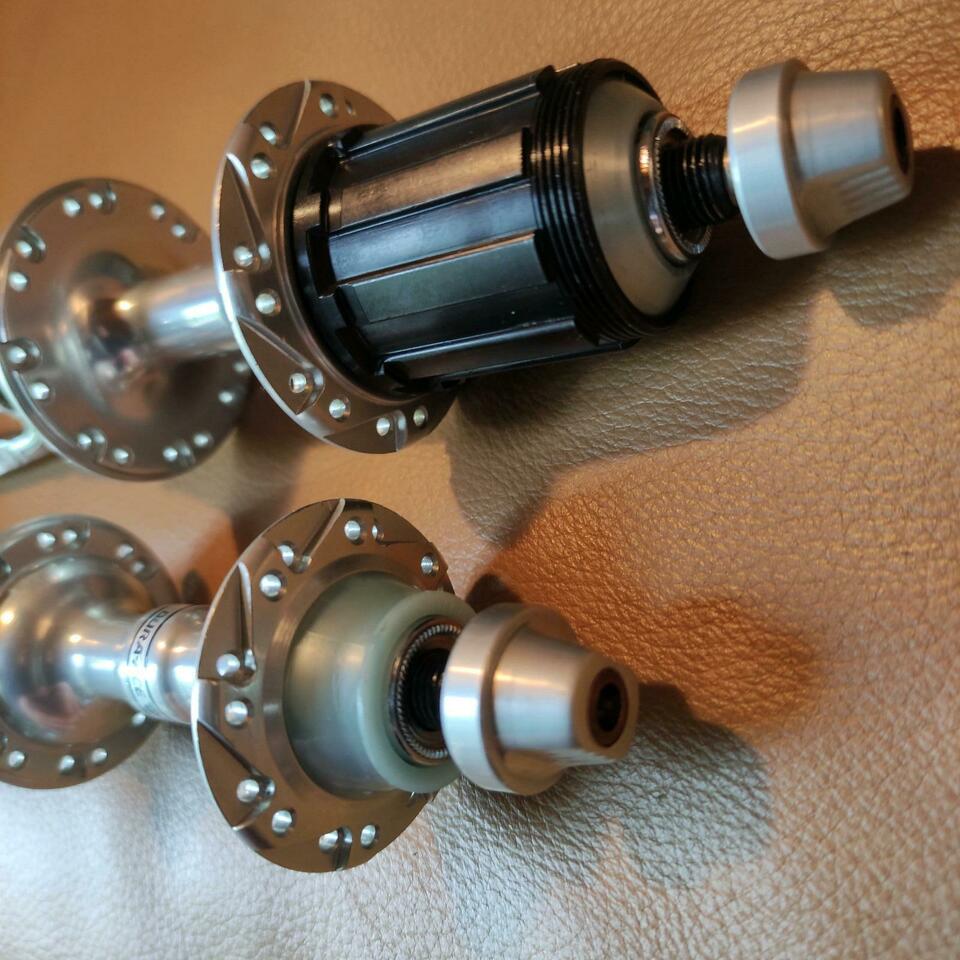

Ich muß das Lagerspiel meiner AX Hinterradnabe einstellen. Wie bekomme ich die Staubkappe schönen runter?
Darunter ist dann die Konus- und Kontermutter wie bei ganz normalen Naben oder?
Einfach dran ziehen, zerbröseln die nicht?
Du kannst nur entweder vorsichtig dran ziehen und dabei vielleicht auch etwas drehen oder wenn das nicht geht, musst du sie vorsichtig abhebeln. Je nach Alter und Zustand zerbröseln Sie mehr oder weniger, aber was anderes bleibt dir ja nicht übrig.
