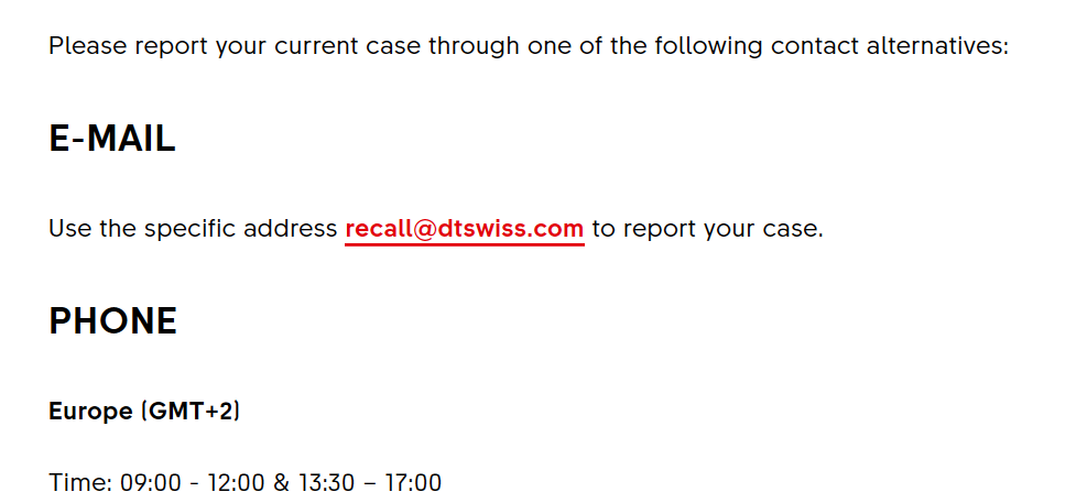

Man soll nicht anrufen, sondern die Daten eingeben, nachdem die Überprüfung der Seriennummer "positiv" war.
Dann kommt irgendwann eine Mail, das sie proaktiv auf einem zukommen.
Ich habe das so verstanden, daß man sich den Weg der Kontaktaufnahme aussuchen kann.

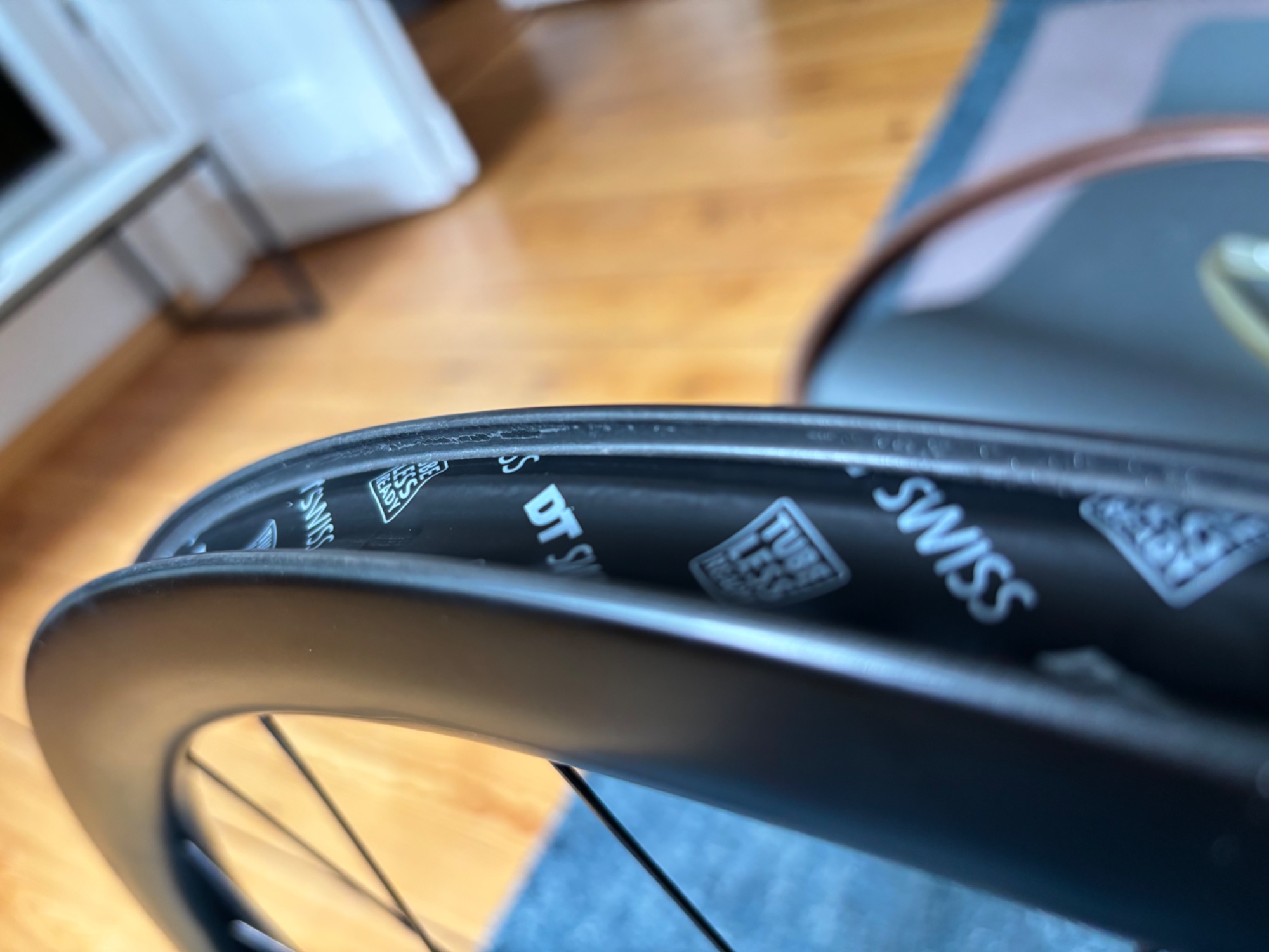

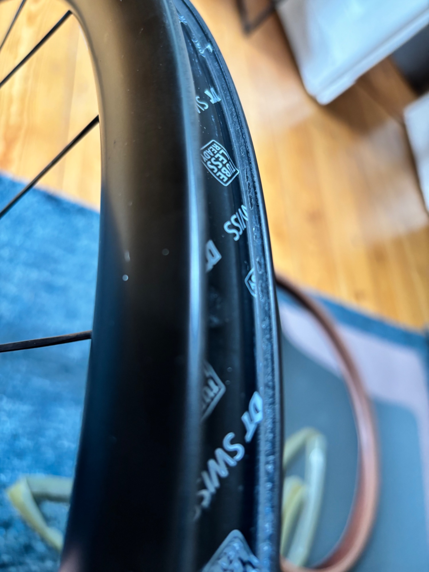

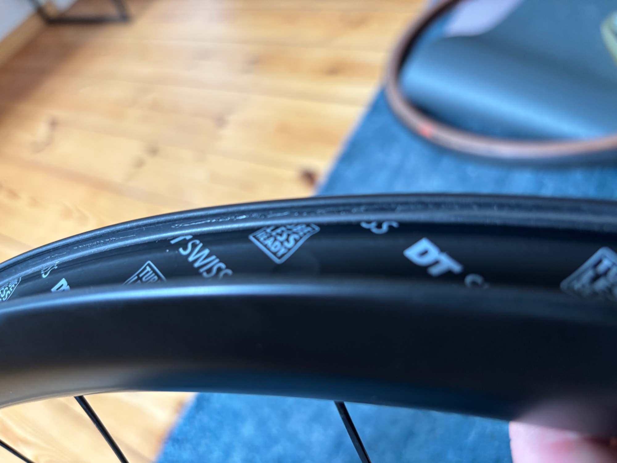

Hab jetzt mal eines meiner "betroffenen" Laufräder untersucht; meinen Sie diese Abschürfungen auf der Innenkante unter dem Felgenhorn?
Sieht ja aus als wenn die Kunststoff-(Schutz)-Schicht sich langsam in Luft auflöst und dann reibt wohl der Reifen auf dem Carbon - oder sieht das normal aus? So genau habe ich Felgen von Innen noch inspiziert...
