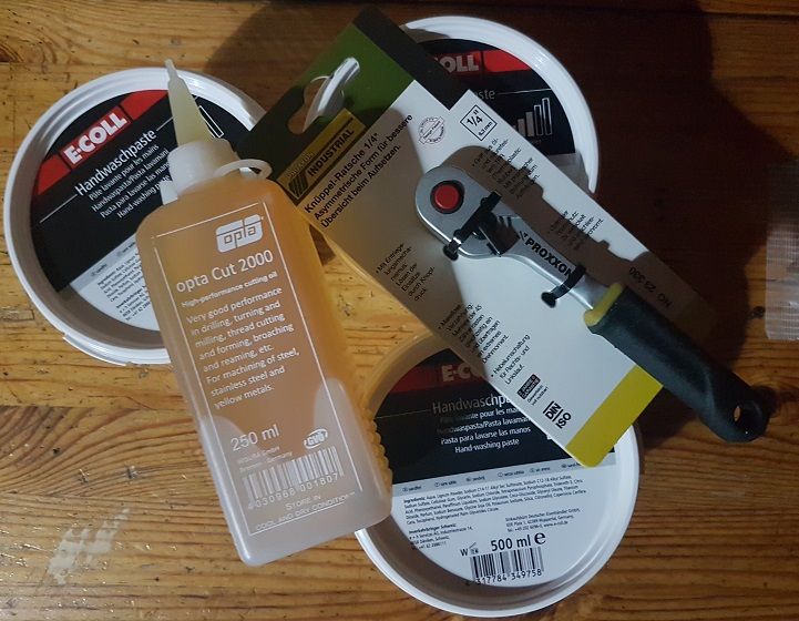

Ich hab da seit Jahren ein Standard-Schneidöl 500ml Flasche, Herstellername hat sich aufgelöst, sorry, hat so 5-6 Euro gekostet.
Für Alu sollte man Petroleum nehmen, glaub ich - hab ich aber nie gemacht.
Bei Al wird beim manuellen bohren u Gewindeschneiden mit Spiritus gearbeitet
Bei CNC bearbeitung mit hohen geschwindigkeiten kommt eine emulsion zu einsatz
Bestellt und auch endlich mal wieder Handwaschpaste dazu geordert. :D

Da ich eh kein Windeisen in der Größe hatte habe ich tief in die Tasche gegriffen und etwas gekauft von dem ich wenig Probleme erwarte:
(Natürlich nur das Teil links oben und nicht das komplette Set)

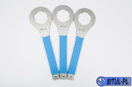

Nachdem ich ne Weile nach Tretlager-Kontermutterschlüsseln gesucht habe und die üblichen Verdächtigen von Tacx, ParkTool etc überall ausverkauft waren hab ich nach Tipp hier im Forum bei http://www.bitul.pl/ in Polen welche bestellt.
Die bauen da eigene Werkzeuge und man bekommt alles mögliche für wenig Geld (ca 5€) pro Schlüssel.
Die Kommunikation war problemlos auf Englisch möglich, es wurde mir auch genau gesagt, welchen Schlüssel ich für welches Lager brauche.
Bezahlung war per Paypal und die Lieferung zügig.
Als die Schlüssel da waren, war ich doch erstmal überrascht wie massiv gearbeitet diese waren. Das Stahl war sicher doppelt so dick wie bei meinen ParkTools. Der Schlüssel war exakt passend und das Lager dann auch im Nu und ohne Schäden raus.
Also nur zu empfehlen, vor allem wenn man den Preis dazu noch betrachtet.
Vielleicht hilft das ja dem einen oder anderen der noch dringen nach ner Alternative zu den Heiligen drei Königen oder dem Park-Tool bbt-7 sucht :)

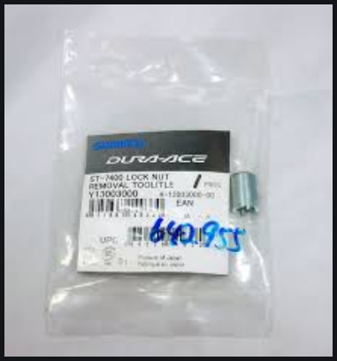

Ich bin auf der Suche nach folgendem Werkzeug damit ich auch über Ostern was zu basteln habe:

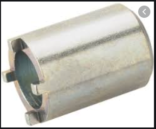

Das ist das TL-ST01 zur STI-Demontage. Ich habe einen ST-7700 ala @kokomiko2 wieder flott zu machen, bekomme aber die blöde Kontermutter nicht runter. So sieht es im Detail aus:
Im Handel aktuell nicht zu finden, aber vielleicht mag mir jemand der es besitzt ausleihen? Porto übernehme ich dann gerne! :)
Dank und Gruß, Micha
Aus einem alten Einsatz (Nuss) eines 1/4-Zoll-Steckschüsselsatzes (8, 9, oder 10? - musst Du nachmessen) selber zurechtfeilen? Zumindest mit 2 "Knubbeln" hab's ich mir so selbst das Werzeug zum Zerlegen von alten Shimano-STIs (z.B.6400) angefertigt. Mit Geduld und feinen Schlüsselfeilen müssten auch 4 "Knubbeln" möglich sein...

Habe dieses Werkzeug an meiner 7700er damals durch eine gebogene Seegerringzange ersetzt, ging prima.
