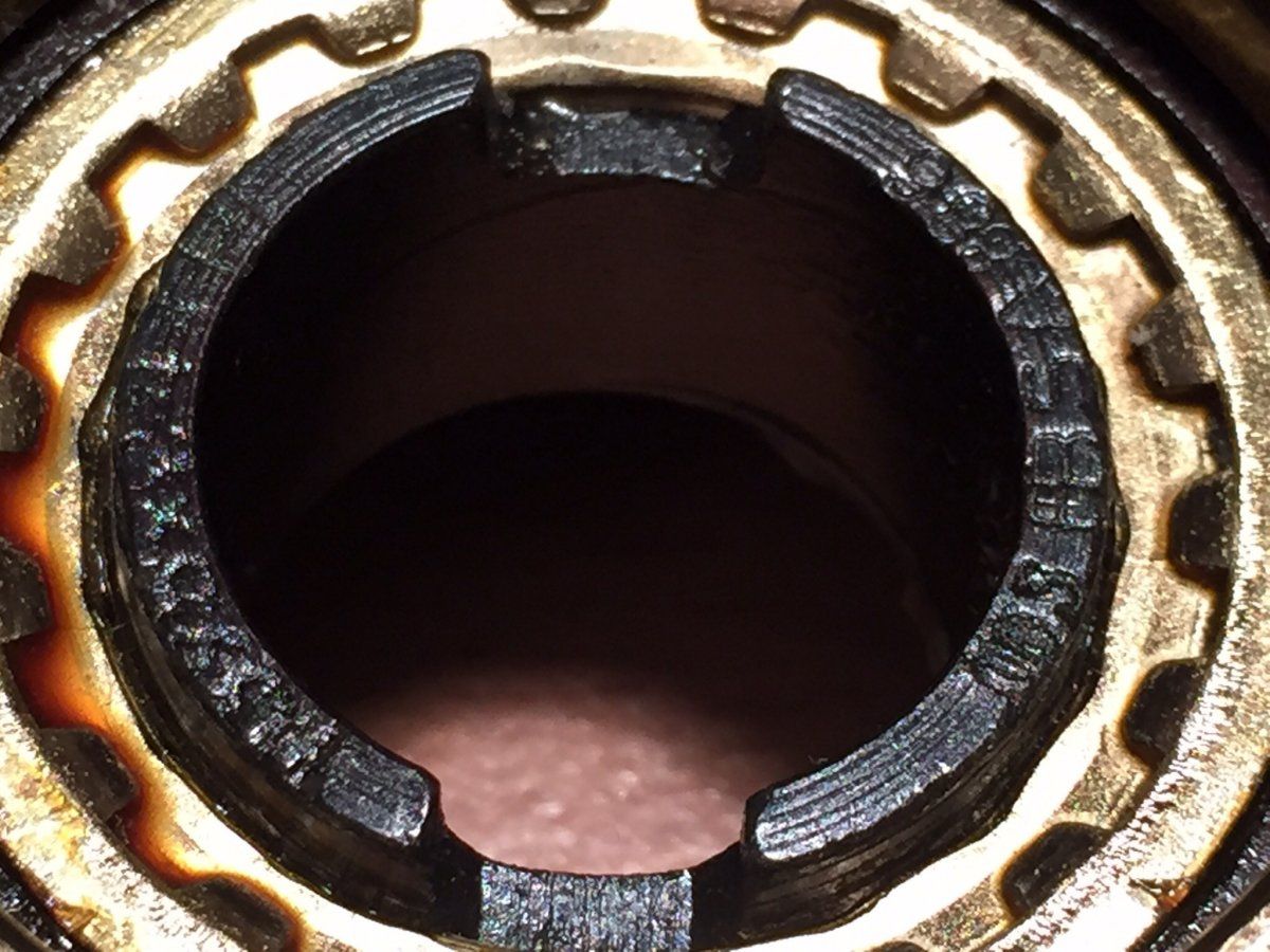

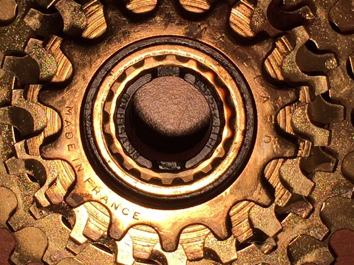

Das sind aber verm. die Werkzeugflächen des Freilaufdeckels und nicht die Werkzeugflächen um den Kranz zu lösen. Wenn du den Deckel abfummelst ist der KJranz zwar auch irgendwie runter, aber dir kommen Klincken, Kugeln usw. entgegen und das Freilaufgehäuse sitzt immer noch auf der Nabe.Wenn Du genau hinschaust siehst Du innen den schwarzen Ring mit der Nockenaufnahme
ich mache mal bessere Fotos und messe mal den Durchmesser und den Abstand der Nockenaufnahmen.
So, ich habe endlich mal Fotos gemacht und gemessenWenn Du den brauchst...
Anhang anzeigen 225373 Anhang anzeigen 225374
Ich brauche also einen Abzieher mit 2 Nuten.
Innendurchmesser schwarzer Ring 20,0mm
Außendurchmesser 24,4 mm
Breite Nut 6 mm
