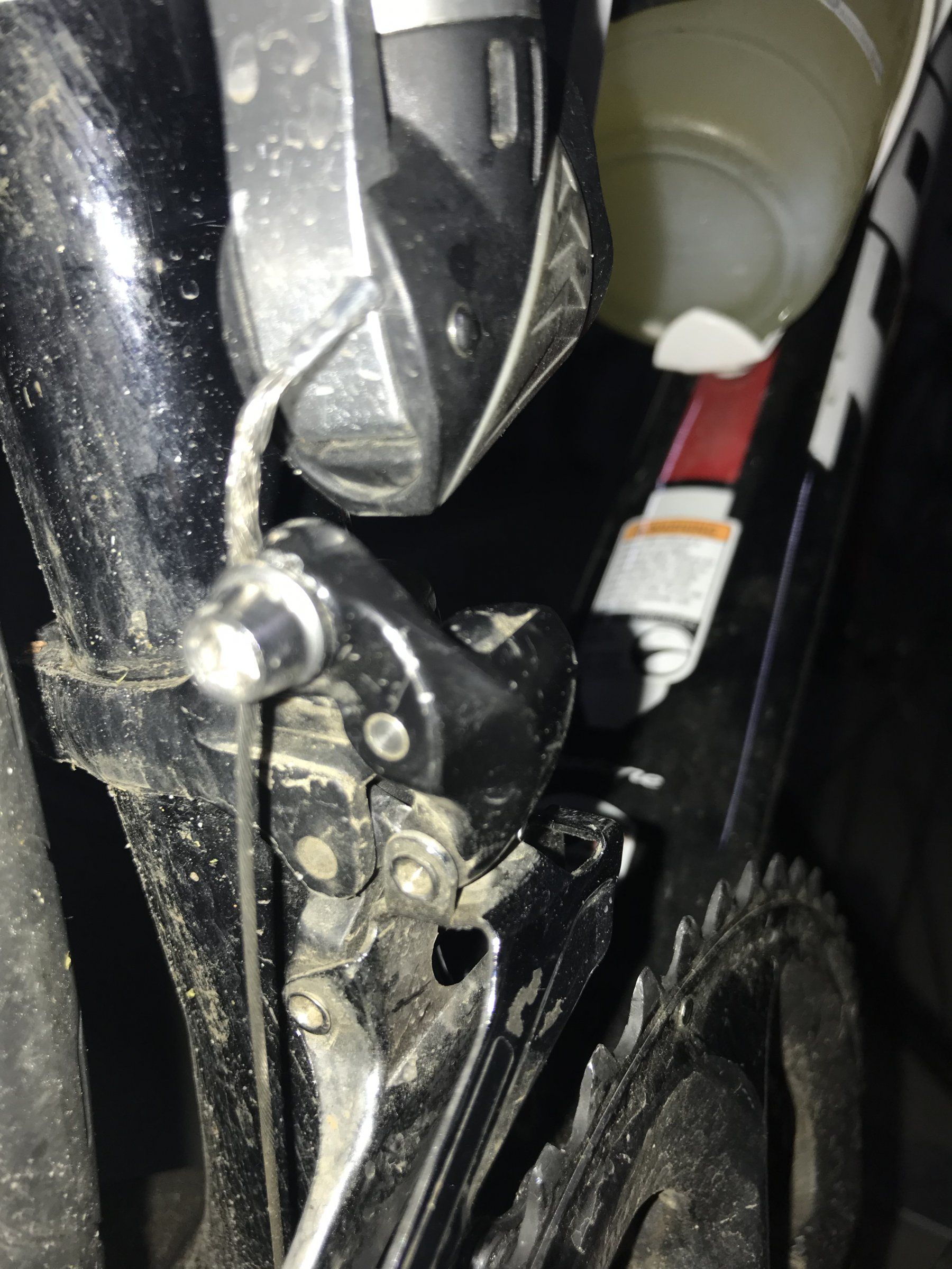

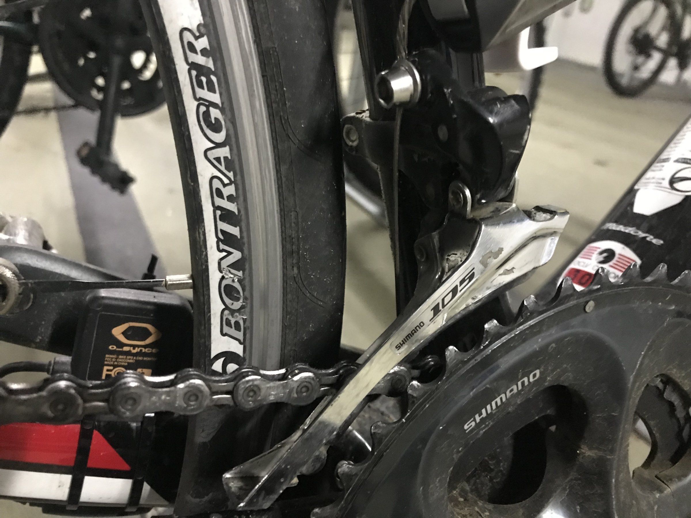

Erkennt man was?

Der Schaltzug sieht immer noch nicht richtig aus
Rot: so soll der Schaltzug verlaufen
Gelb: Da ist eine Rinne, in die der Schaltzug liegen soll
EDIT: Das ist ein FD-5700 aus der Gruppe 105 und kein Ultegra.
...bisschen hoch montiert scheint er auch zu sein - oder die Perspektive von schräg oben auf dem vorletzten Foto täuscht doch mehr als gedacht.

Ja, und zwar, dass es sich keinesfalls um einen Ultegra, sondern um einen 105 Umwerfer der Serie 5700 handelt.
Hier findest Du die spezifische Montageanleitung. Wenn die nicht hilft, gehe zurück auf Beitrag #2.
