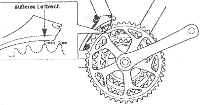

6. Umwerferblech sollte gerade ausgerichtet sein und ca. 1 mm Abstand (vertikal) zu den Zähnen haben (ggfs. Umwerfer lösen und ausrichten)

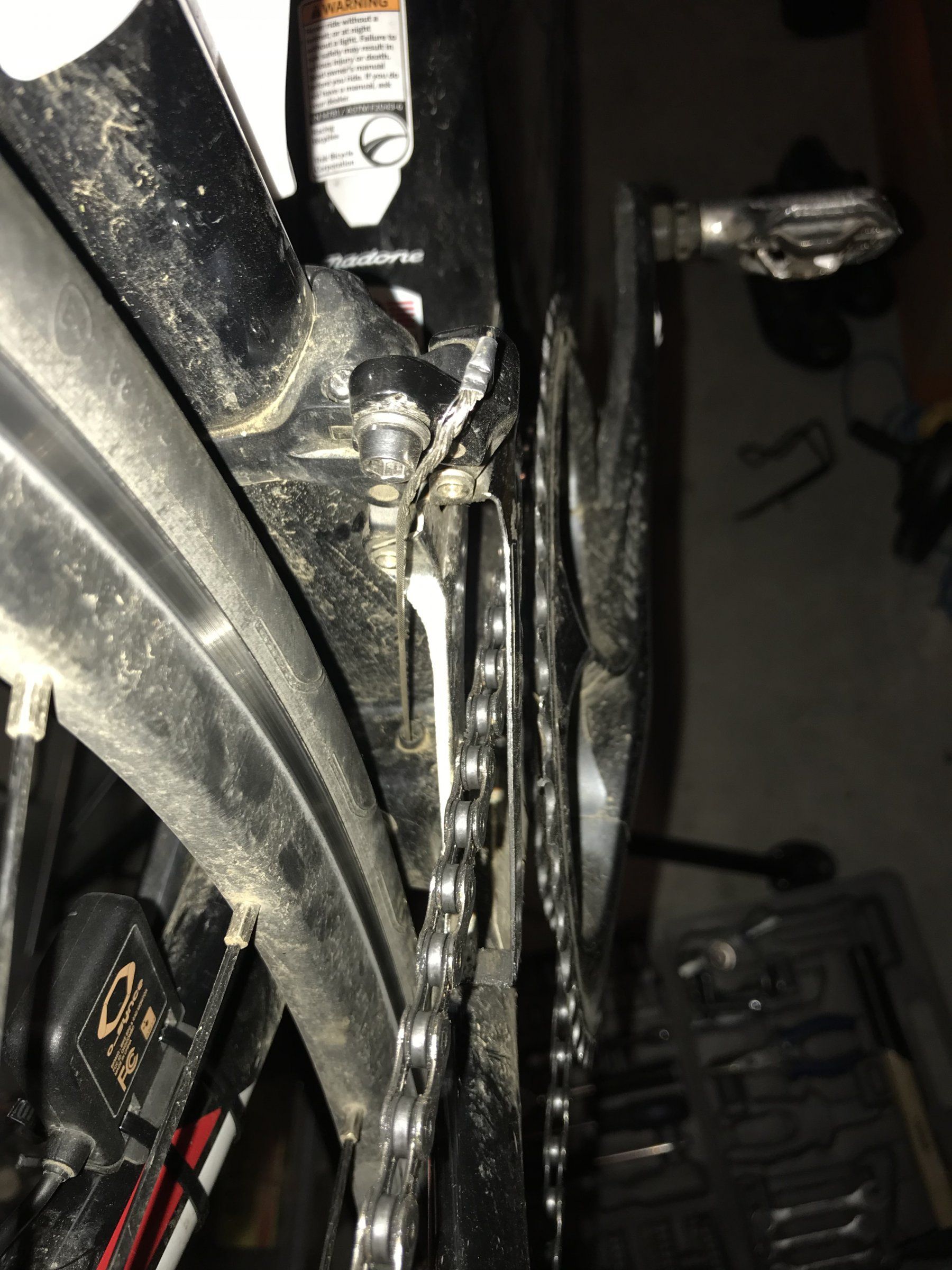

Also es will einfach nicht. Egal wie ich es drehe und wende: weder die H noch die L Schraube bewirkt was...
Schicke mal ein Bild von der Seite, auf dem man das ganze KB mit Umwerfer sieht.
Kann man den Umwerfer bewegen, wenn man ihn per Hand drückt?
Seit wann besteht das Problem? Unfall gehabt?
So ... gelöst :daumen:
Das Problem lag an zwei Dingen:
1. Umwerfer war leicht nach hinten zur Mitte verbogen - Schraube gelöst und ausgerichtet
2. habe den Schaltzug nicht ordentlich hinter die Schraube gelegt. Da hat es ja so ne Art „Vorrichtung“ hinter die er gehört.
Nun muss ich es morgen noch in der Praxis testen - aber ich bin guter Dinge!
